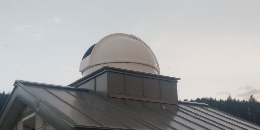

Tak toto je tá moja strešná inštalácia ...
- imgKP.jpg (35.24 KiB) Zobrazeno 2417 x

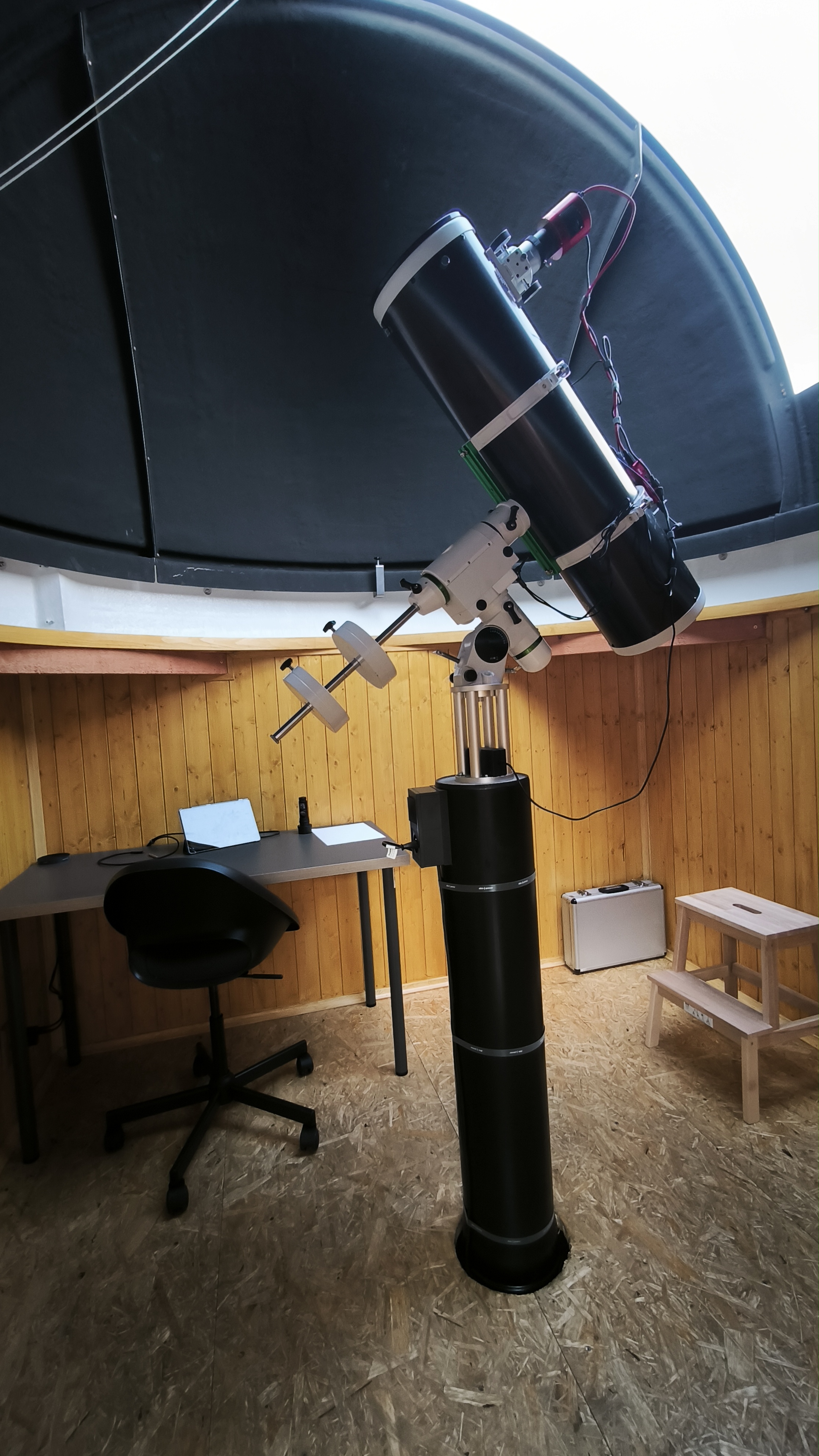

Ahoj všem.
Stal jsem se novým majitelem této kopule 2.7m V2. Letos jsem realizoval vlastní silou. Neřešil jste někdo jednoduché motorizované otáčení? Aktuálně je pro mě 2500€ nereálné dát pouze za pohon kopule. Díky za jakoukoli radu
- IMG_20260602_200359.jpg (1.83 MiB) Zobrazeno 542 x
