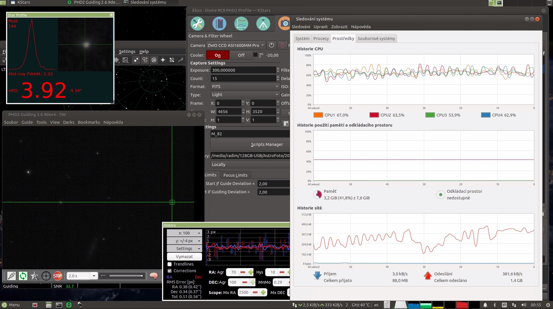

K použití RPi4B s 8GB/2GHz s INDI - výkonově stíhá viz
jen při stahování fotek jede CPU pár sekund (max 4s) na 100%. Dneska jsem díky Nou zprovoznil i focení a ovládání přímo z kupole jen s RPi4B bez NB a vzdálené plochy. Blížím se cíli kupole.
Přestože je podlaha s mezerami mezi prkny 5mm pro ventilaci (pod podlahou je zatím zcela otevřený prostor) byla ráno na kupoli kondenzovaná voda (asi jak jsem funěl). Jediné co nefunguje jak má je el. focuser, který asi utrpěl při testech (viz výše) takže ostřím ručně (zatím) v kupoli s Bahtinovem.

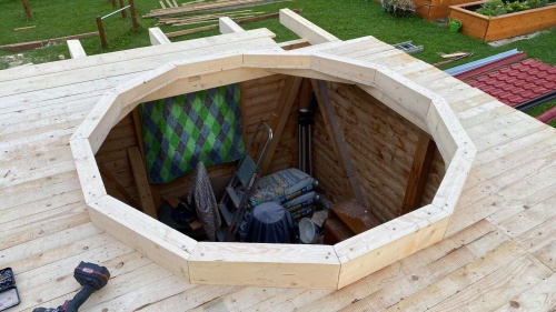

Tak konečně už taky pracuji na zprovoznění kopule, znamenalo to celkem razantní změny v mé pozorovatelně, ale je to na dobré cestě. Ještě to bude chvilku trvat, času je mála, ale pomalu se to rýsuje.

Pekne. Ako bude riešená strecha? Dôvod na ten zvýšený okraj? Myslím že by šlo položiť kupolu aj priamo na tie dosky pod tým.

Příspěvek od alda »
No zvýšený okraj je kvůli zatečení ze střechy, navíc jsme to tím prstencem zpevnili a taky jsme potřebovali vyrovnat sklon "ploché střechy". Celé je to přeizolované asfaltovými pásy a zatmelené. Jak to nafotím, pošlu aktuální fotky již osazené kopule.

Chápu že se jedná o dřevostavbu, ale...Stavba bude neustále pracovat, pokud je to navíc nově stavěné, jako že minimálně krov, záklop a věnec pod kopuli ano, pak o to víc.
Vyvýšení na straně u hřebene se mi zdá docela malé, tam se bude držet sníh. No a tak odhaduji, že časem může nastat vlivem pohybů konstrukce a tajícího sněhu či pořádného deště zatékání. Čili stálá a pravidelná údržba natíráním živičným nátěrem, opravy trhlin ve spárách atd. Asi bych proto nevolil asfaltovou lepenku ale falcovaný plech s oplechováním dřevěného věnce který bych doporučil zvýšit o další "patro".

Příspěvek od alda »
Falcovaný plech jsem zvažoval, ale vzhledem k velmi malému sklonu mi byl doporučen asfaltový pás. Je samozřejmě dvojitý a kotvený. Ještě ho budu natírat "reflexolem", bílou barvou s hliníkem, aby se to neprohřívalo. Je to lépe pochůzí než plech, tak to snad nebude špatné. Ten límec má cca od 10cm do 20cm a na něm je ještě laminátový límec 30 cm od kopule, tak jsem si říkal, že by to na sníh mohlo stačit. Když bude víc, budu muset odhazovat. Vše je 2x přeplátováno a zatmeleno.
