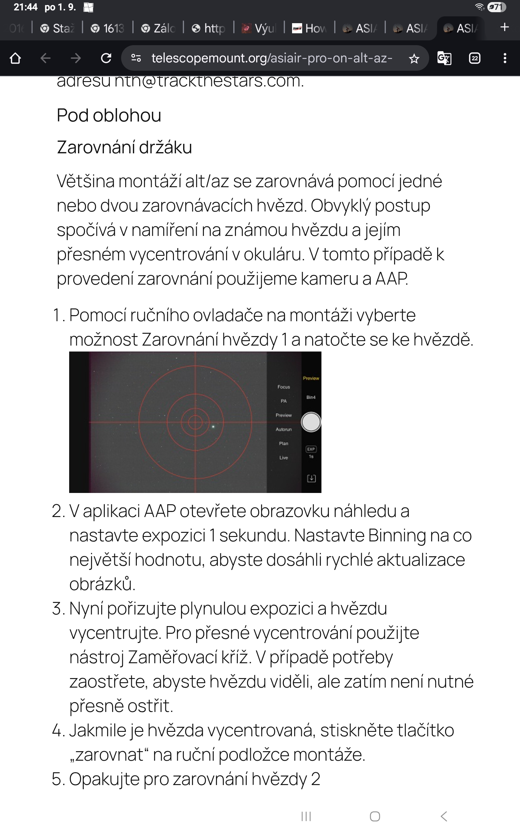

Čau,kdyz to udelam takto viz přiloha,zase to ukazuje nesmysly,neco delam blbě,asi zlatej Sharpcap.Cili ted to delam tak ze na ovladani Synscan z notebooku a foto je pres asiair a tablet,brzo mi z toho asi jebne !

OK,zapnu montaz ,zapnu Asiair(tedy kameru s asiair AA) na tabletu tam dam tu centrovaci kruznici a pomoci synscan prostrednictvim tedy zas notebooku (ručku nemam rád)zvolim ustaveni na dve hvezdy,Snazim se nasmerovat hvezdu do stredu kruznice potvrdim a montaz najede priblizne k druhe hvezde,tu vystredím a na synscan potvrdím.Na asiair kliknu na synchronizaci s montazi a laicky bych si myslel ze bych mohl mít hotovo.Vsude jsem cetl jaka je to s tim pohoda.Na AA zadam cíl dalekohled se zacina prevracet na zada,zastavi se nekde uplne v pr...,. a hvezdy samozrejme ujizdí.Co je vychozi bod a jak se stanovuje nevim (a v navodu z prekladače je to nejak zvlastne popsane)se Sharcap jsem nic takoveho nepotreboval,tam jsem montaz ovladal pomoci Synscan.Takze zatim funguje tak ze montaz ovladam z notebooku pomoci Synscan a kameru (Asi 585air pro)prakticky jen zisk a exp.cas z tabletu pres ten asiair coz je uplne na nic pak nema smysl ani ta guide kamera umistena v hlavni kamere ani moznost ovladani pres AA

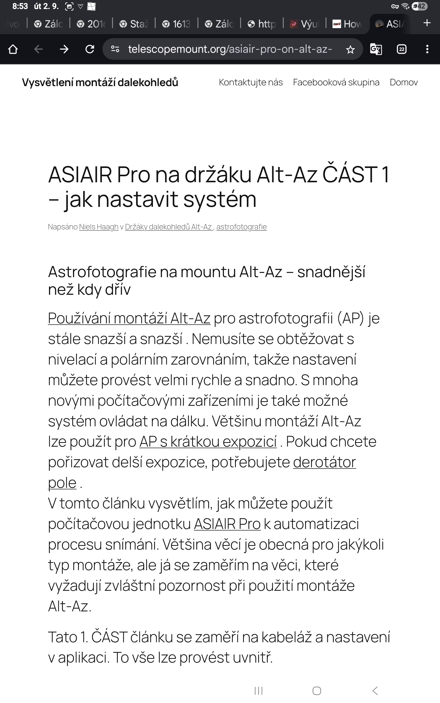

Nevim to se mi moc nezdá,na rade diakuzi jsem nasel ze to v rezimu alt az normalne funguje

Tenhle návod jsem také zahlédl, ale ne na oficiálních stránkách. V tom návodu se také uvádí: DŮLEŽITÉ pro montáže Alt-Az. Režim DEC musí být nastaven na Auto.
Já bych Asiair využíval v modu plate solving, tedy bych si ustavil samotnou montáž a pak využíval teprve Asiair.
