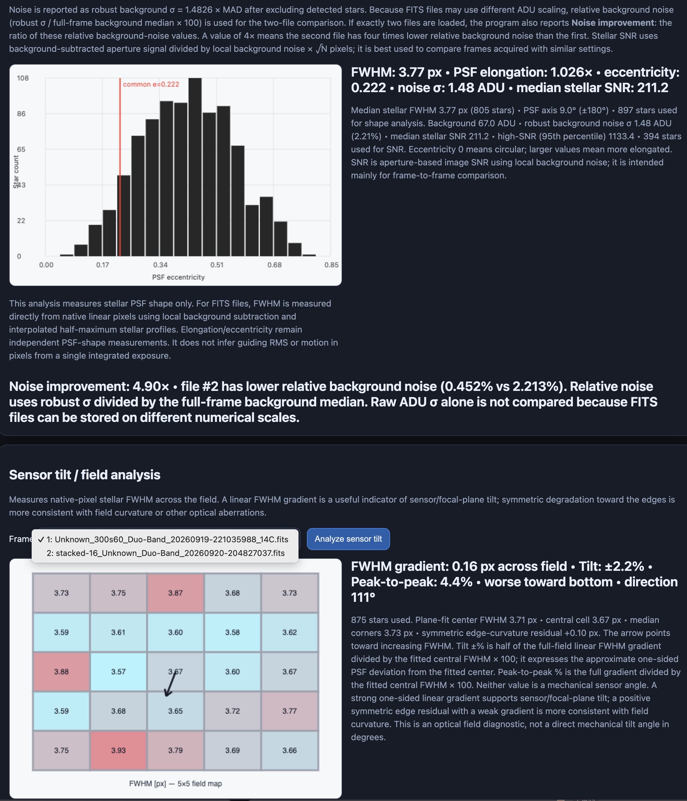

Já jsem naprosto spokojený s výsledky z mého analyzéru .
Dosavadní data ukazují, že Draco by mohl být opravdu skvělým přístrojem, pokud se samozřejmě někde neobjeví problém při sériové výrobě. Uvidíme, jak budou vypadat produkční přístroje z první série.
Mechanická konstrukce je podle mě úplně jinde než u S50 Pro, kde vidíme z velké části plasty. U testovaného Draco je tilt podle analýzy velmi malý a naměřené FWHM vychází o více než 35 % lépe než u S50 Pro.
Velkou výhodou je také chlazení. Víme, že u použitého senzoru klesá temný proud přibližně na polovinu s každým snížením teploty o 5 °C. Pokud tedy budeme počítat s tím, že chlazení udrží senzor v průměru o 10 °C chladnější, než by byl bez chlazení, znamená to přibližně čtyřnásobné snížení temného proudu. Šum způsobený temným proudem přitom klesá s odmocninou jeho velikosti, takže jeho příspěvek k šumu bude přibližně poloviční.
- Snímek obrazovky 2026-09-24 v 8.57.48.png (1011.76 KiB) Zobrazeno 938 x
