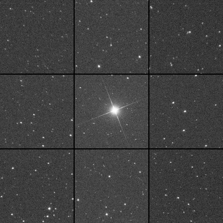

Otočit jen kamerou vůči korektoru můžu jenom tak, že mezi prodlužovací kroužky dám slaboučkou podložku třeba 0,2mm, a dotáhnu v jiné poloze (protože normálně to mám sešroubované napevno). Udělám snímky toho stejného pole jednou tak a tak a pošlu je sem.
EDIT pro vla: ne ani se starou kamerou to nebylo dobré. To jsem si jen myslel, že v té byl křivý senzor, ale dva křivé senzory už bylo moc i na blba jako já.
Re: Hypergraph 150 F2.8
Udělal jsem 2 snímky stejné oblasti, je mezi nimi otočeno jen kamerou, korektor zůstal ve výtahu ve stejné poloze. U druhého snímku je backfocus větší o 0.5mm, nenašel jsem jinou vhodnou podložku a jinak s tím otočit nejde.
Já nevím co si z toho mám odnést
