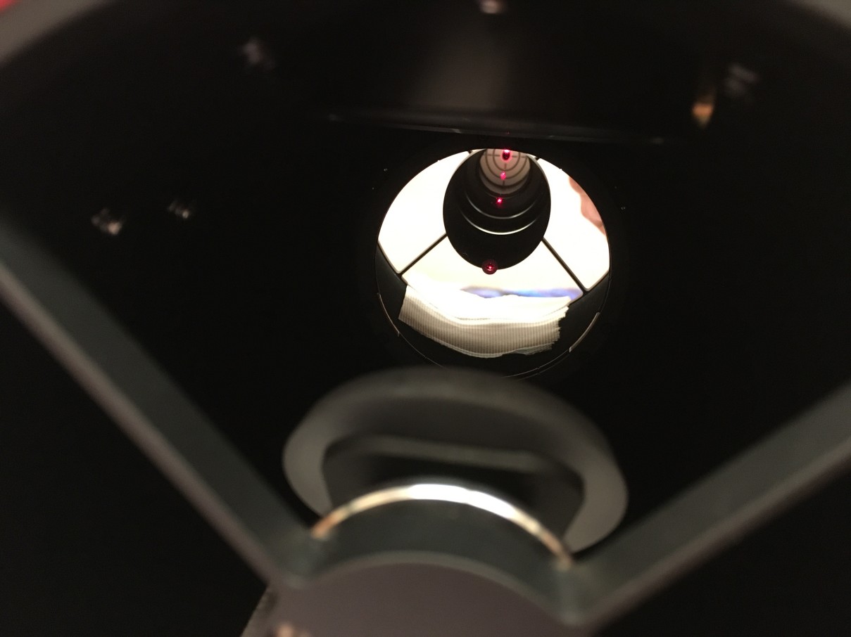

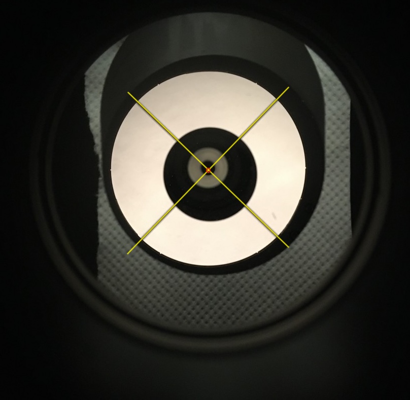

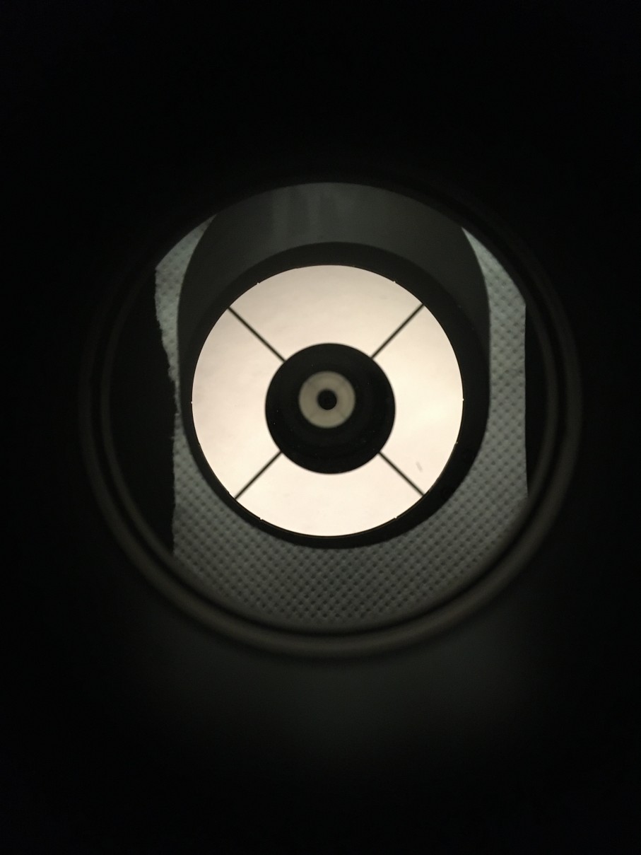

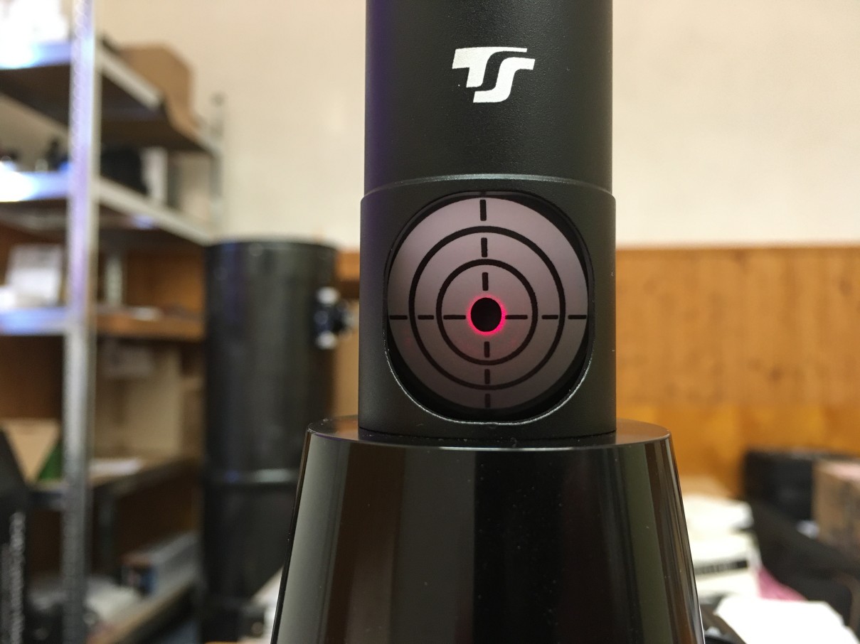

Lidi já jsem vážně blbej, trefte mě něčím. Na fotkách mám "zkolimovaný" dalekohled na laser, který následuje pohled do Cheshire kde vidím obrys sekundáru nesouměrně vůči šachtě výtahu. Nemyslím zástin primáru sekundárem.
Je to normální, že to takto lze srovnat na laser a potom člověk vidí v Cheshire toto? Co za to může? Prostě pootočit celým sekundárem žďabec doleva (při pohledu zepředu do tubusu) nebo to prostě dělá korektor?
Jako šiboval jsem s tím sekundárem už víckrát ale vždycky jsem nakonec skončil s tímto výsledkem. No rád bych ten korektor pro kontrolu vyndal, ale netroufnu si, je tam trochu lípnutý

Taky to nemá být vystředěné, ale červený kroužek má být na černém středu.

Řešíš dvě úplně rozdílné věci. Vlastní kolimace je v pořádku - tedy optická osa kolimátoru, korektoru a zrcadla je totožná. To, že je sekundár někam posunutý nemá vliv na kresbu, pouze na symetrii vinětace. Pokud chybně natočíš sekundár kolem osy, lze to samozřejmě následně vykompenzovat tou trojicí šroubů, stočit rovinu sekundáru zpět, aby bylo zkolimováno. Jenže tím zároveň dojde i k rotaci sekundáru kolem středu naklápění, kerý leží nahoře na klínku mezi šrouby, takže jako vedlejší efekt může sekundár uhnout do strany (tedy rovina je zachovaná, pouze je sekundár podél té roviny posunutý).
Korektor určitě nevyndávej, s ním to nijak nesouvisí !!!
Jen prostě sekundár nejprve srovnej základnou klínku do roviny pavouka (tedy všechny šrouby vyšroubuj shodně, mezera po obvodu kl9nku mus9 b7t všude stejná, budeme předpokládat, že klínek je vyrobený pod 45° a zrcátko je nalepené také rovnoběžně s povrchem). V tomto stavu klínek natoč kolem osy tak, aby tečka od laseru byla co nejblíže středu primáru, a teprve zbytkovou odchylku, co nejde vyladit otáčením, dokompenzuj pomocí té trojice šroubů.
Nakonec zkolimuj primár, aby se paprsek vracel, kam má.

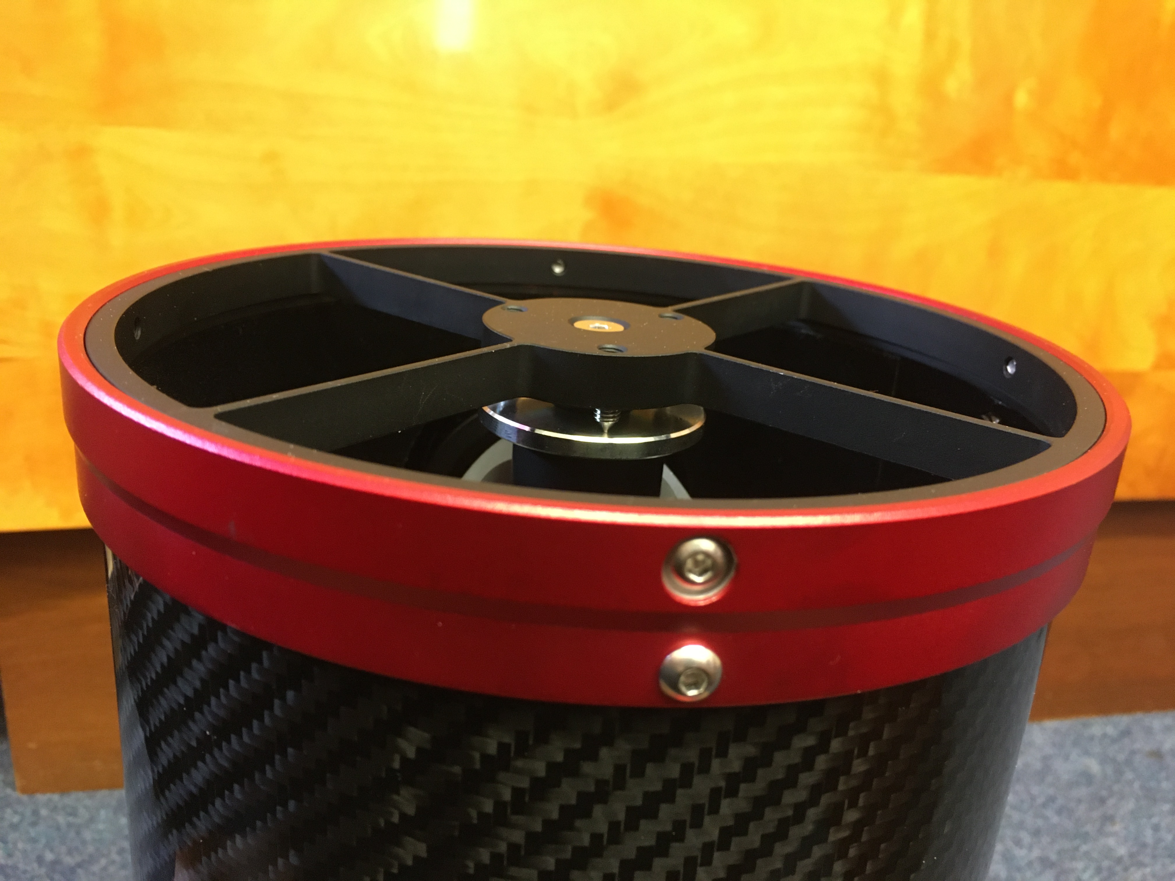

Pokračuji ve svém kolimačním pekle. Od doby co jsem vyměnil kameru a před pár dny pořídil ten tilter jsem zjistil, že cokoliv tam s tilterem začnu dělat, tak tím situaci jen zhorším. Dalekohled je zkolimovaný, kroužky v Airyho disku jsou soustředné (v prostředku zorného pole). Musí být (aspoň si to myslím) nakřivo ten korektor, který je našroubovaný uvnitř výtahu. Výtah je celý otočný spolu s korektorem. Tak nějak jsem lokalizoval tu stranu korektoru, kterou je potřeba podložit, ale nevím čím. Co by bylo vhodné?
