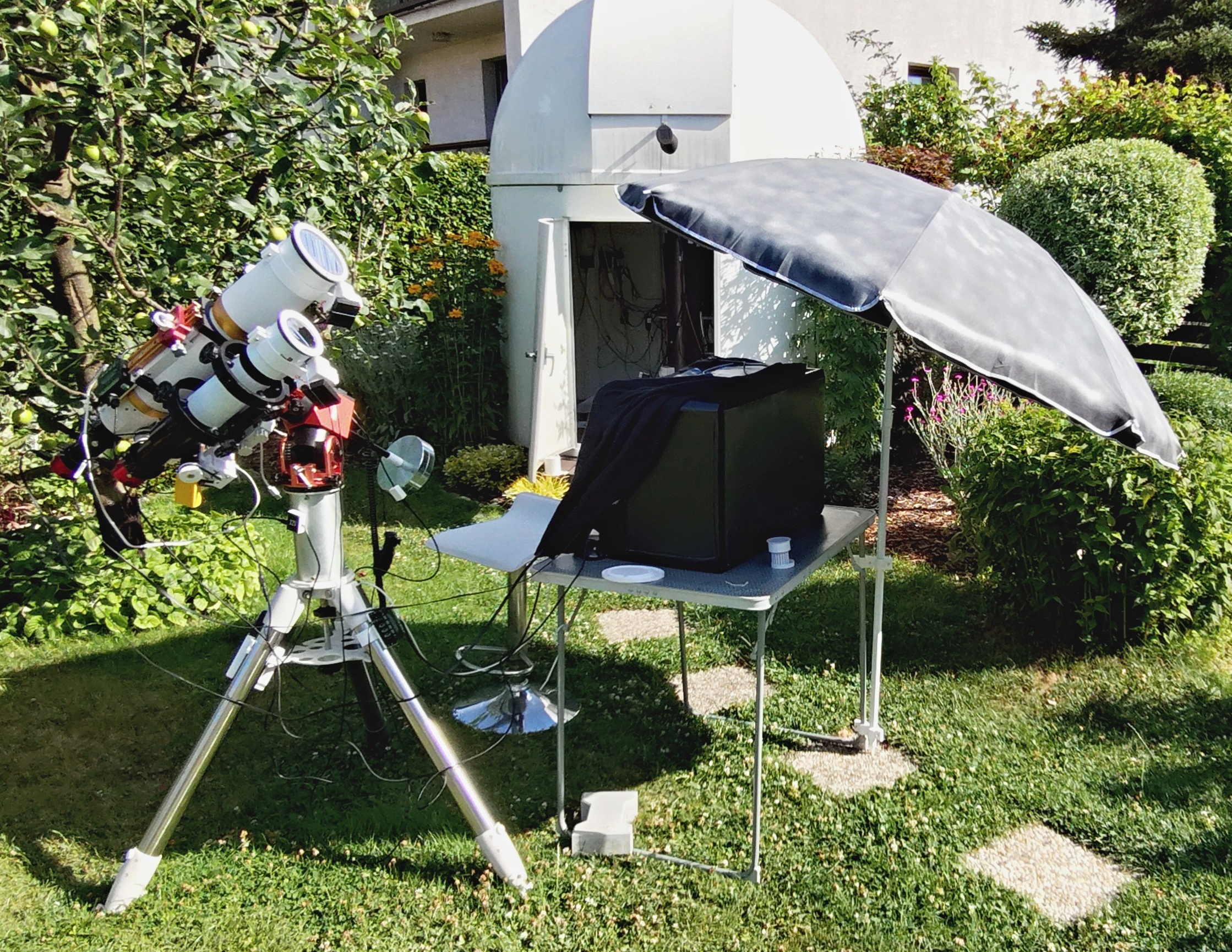

Udělal jsem si na to Generátor sekvence zatmění. Mám kameru ASI294MM na TS65/420, ASI294MM na TS60/248 a ASI1600mm na WO 102/703 vše Side-by-Side na AM5N. Pojede 3xSharpCap Pro přes ty vygenerované scripty. Dalekohledy mají automatické ovládání filtrů. Teď to dolaďuju.
P.S.
Prosím o oponenturu Obrázek
Příspěvky: 18599
#4153
No snad víš co děláš, a důkladně si to otestuješ předem.
Když jsi schopný udělat si tohle (jasně, s AI to jde rychleji) tak už je asi otázka jestli fits nebo ser bezpředmětná. To záleží na tom, jestli budeš dělat krátké videosekvence s různými časy, nebo rovnou dílčí snímky.
Ale podle mě .ser postrádá význam, protože kromě prvních a posledních snímků budou další expozice významně delším, než je úspora ukládání ser proti fits.
Vše bych to sypal do FITSů s jednoznačnými názvy. Ten script jsem nezkoumal :-)

Bohužel v SharpCap Pro mi stíhá se .SER 8fps,
s .FITS nestíhá a zahazuje.
.TIF
Snímáno samozřejmě za identických podmínek, proto mě to zajímá
Naposledy upravil(a) midars dne 06. 07. 2026, 12:34, celkem upraveno 1 x.
Příspěvky: 18599
#4155
No ono mít spuštěné 3 sharpcapy které se budou dělit o jednu šířka pásma USB3 a dvě ASI 294 a jednu ASI1600, to je dost průšvih. Obávám se že to je na fyzikálním limitu propustnosti sběrnice. Pokud ASI294 neumí HW binning, tak z toho asi nijak nevybruslíš. Těch dat je prostě moc.
FITS má další problém, že SharpCap počítá nějaké statistiky generuje hlavičku, takže je to ještě horší.
Tohle je docela velký risk, že se na místě něco posere :-) Já bych vzal jednu OSC kameru a byl by klid.
