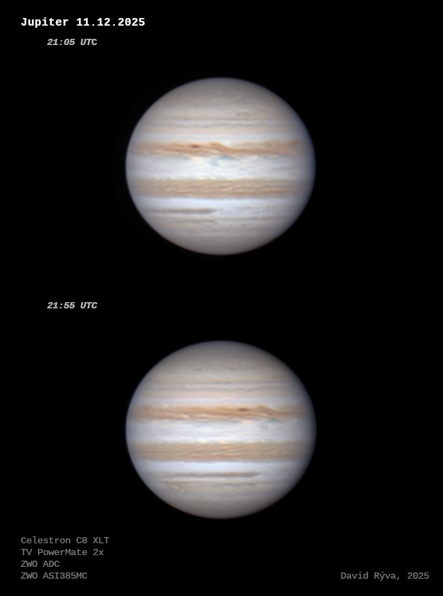

Příspěvek od DejvStorm »
Konečně se zase ukázala (skoro)jasná obloha i u nás. Příležitost k prvnímu testu nového PowerMate2x ve fotovláčku. Seeing nebyl zrovna extra, ale tak nějak se dalo a něco tak vidět je. V původní sestavě jsem měl data už lehce nadvzorkovaná a tady je ten obraz na čipu menší a vyžaduje trochu jiné zpracování. Uvidíme jak se to bude chovat v dalších situacích a hlavně s lepším seeingem.

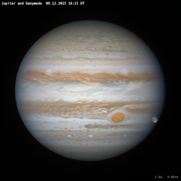

Jen dva dny před mou poslední dvoufotkou fotil z Filipínského Cebu i jeden z předních planetárních astrofotografů Christopher Go. To by nebylo nic výjimečného, ale tentokrát dal k dispozici ke stažení surová data na astro.christone.net/jup.7z
Má to 5 GB a pokud si to chcete zkusit zpracovat, tak je nutné nastavit ručně Bayerovskou masku, protože to je snímané do AVI, které v sobě zdáse nemá info o masce v kameře. Každopádně takový seeing co je vidět na těch videích bych tu bral taky... a samozřejmě k tomu i podstatně větší průměr než moji malou C8 O:) Na zpracování pak ani není co zkazit! To jsou data jaká jsem tu nikdy neměl a to se "zpracuje samo" bez větší snahy... viz. výsledek.
