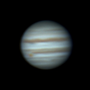

Včerajší prvý pokus so Skymax 127. Naskladané live v SharpCap bez úprav.

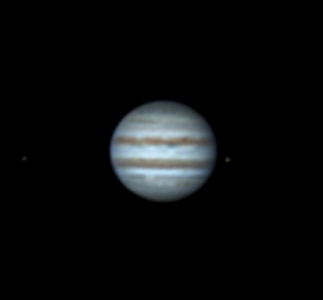

Tak už jsem se konečně dostal na balkón a trošku provětral 250tkovou rouru :D
Začal jsem Saturnem a později pokračoval na Jupiteru. Něco jsem nasnímal a později si užíval vizuál.
Tady výsledek třech derotovaných snímků a jeden s měsícem Io z jednoho videa.
Trošku mi tam vlevo vylezl artefakt ale není to takový zázrak abych to předělával :?
2025-11-08-0011_3-R1-RGB-Jup WJ PS.png (135.34 KiB) Zobrazeno 1081 x
2025-11-08-0017_6-R-RGB-Jup_lapl6_ap181.bmp mal.png (56.28 KiB) Zobrazeno 1081 x

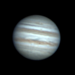

Už jsem se do toho pustil taky.Zatím ještě dvoustovkou, s ZWO ASI 294mc ,Barlow 3x
Europa vlevo, Io opouštěl Jupíkův disk
