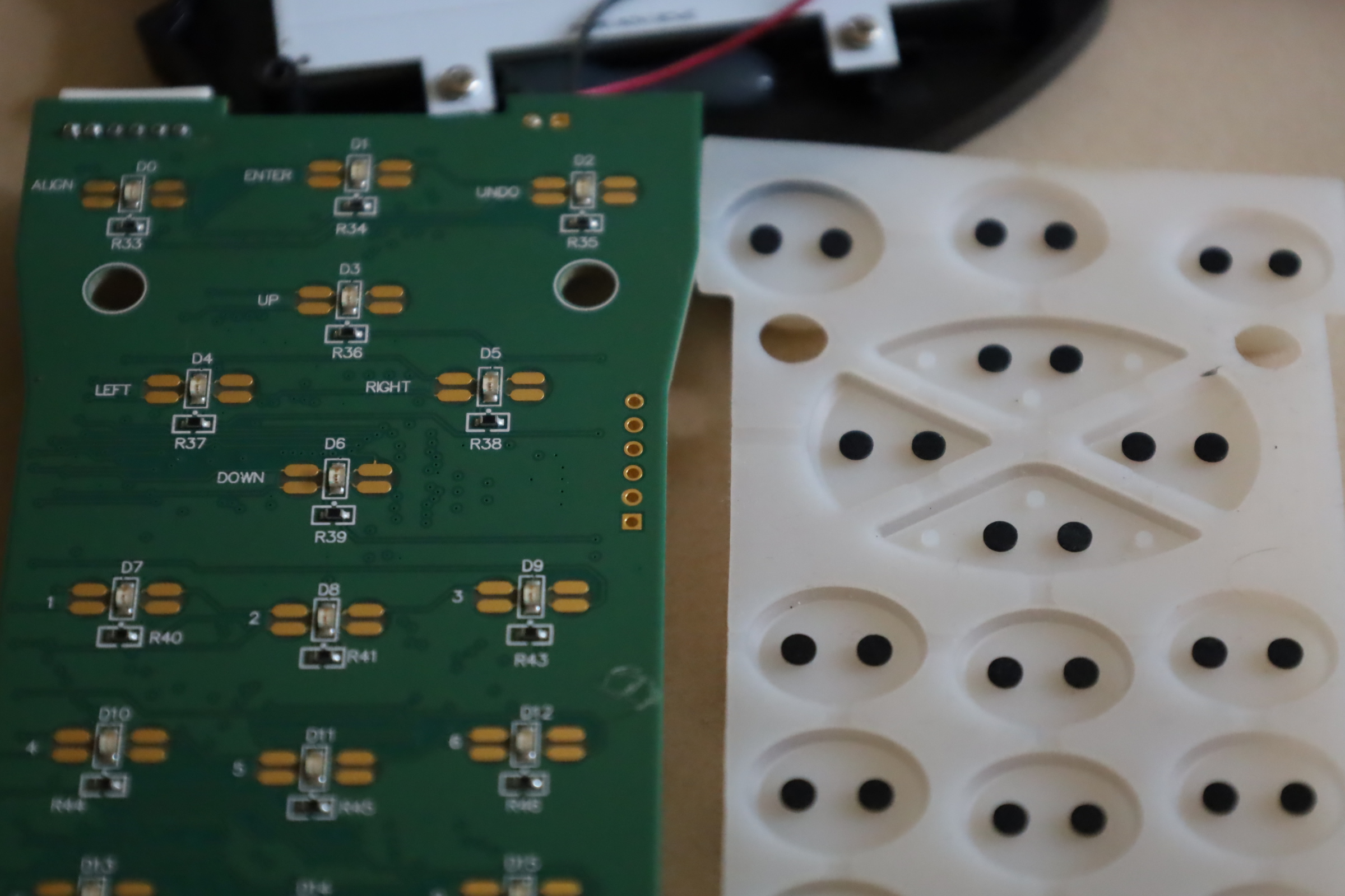

Dnes jsem provedl pitvu Synky z které sdílím tuto fotku:
Z fotky to není tak zřetelné, ale kontakty na tištěném spoji PCB jsou fakt hodně velké a hlavně hodně blízko u sebe (typické u levných kšuntů). To zvyšuje riziko „překlenutí“ nebo nedokonalého rozpojení těch uhlíkových kontaktů. Ty mají i na můj vkus velký zdvih. To by vysvětlovalo i že ručka jakoby občas nereaguje a musí se mačkat opakovaně nebo zmáčknout tlačítka pod jiným úhlem, což se mi také objevovalo.
Kvalita ubohá - Celé mi to vizuálně přijde jako rozebraná hračka z 90 let.
Napsal jsem už i výrobci: support@skywatcherusa.com
Kdo chce může se přidat.

Měl jsem stejný problém, kdy mi ručka zlobila u obou montáží. Zasekávalo se jedno tlačítko, šipka dolů. Po výměně vše OK, prý ale pomůže rozebrat ji a vyčistit plošňák lihem.

Montáž jsem kupoval novou v Supra Praha, takže jsem dostal novou ručku od pana Zahajského, ta vykazovala zas problém s tím, že jsem musel několikrát dát povel k tomu, aby se montáž např. v deklinaci pohla. Ale to už se to taky rozebíralo.
Mě čištění isopropylem vůbec nepomohlo a ani promaznuti tlačítek ze stran silikonovou vazelínou. Čistil jsem lihem spoje a kontakty, bez výsledku. Za mě by výrobce měl jednoduše prodat věc, která funguje...

Jako největší legrace je elektronika ručky. Uvnitř je deska z ručky Celestron Nexstar+ s přidanou deskou s konektory v dolní části ovladače. Je vidět, že v hromadná výroba šetří náklady. O to zajímavější je skutečnost, že nová ručka pro Celestronu stojí o tisícovku více než pro SkyWatcher.
