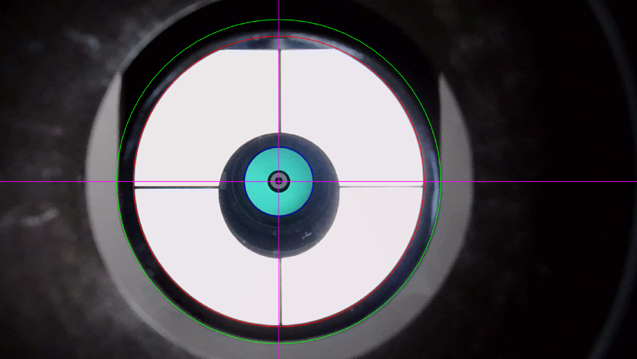

Potrebujem poradiť, pri kolimaci se dostanem k tomu výsledku. Nikdy sa mi nepodarilo aby bol pavuk vycentrovany.
Odkaz na náhľad http://www.repicky.cz/ocal.png
Mam sekundárne zrkadlo vysoko alebo nizko? Skušal som ho posúvať ale bez výsledku.
Mám SW 150P s CNC pavukom.
Používam OCAL 3
Dík moc

Obrázek bude jen výřez z celého FOV Ocalu, možná bych se podíval jak si to stojí oproti té linii vršku výtahu. Proti spodku vypadá obrys sekundáru uprostřed. A pak kolimoval výtah, pokud to jde.

Pre Astrolama, neviem či ide o výrez FOV Ocalu, tak ako mi to kamera ukazuje tak som stiahol. Na primare nemam klasické držiaky zrkadla, ale dokúpil som celý "ring" CNC pre primár. takze v Ocalu ich nemožno vidieť. Alebo nerozumiem o čo ide :( Možeš viac rozviesť čo tým myslíš?
Ďakujem :)

Chtěl jsem tím říct, že pokud jde kolimovat výtah, tak jsem na obrázku oranžově označil stranu s kterou pohnout. Teď nevím jestli přizvednout nebo více posadit ale jedno z toho to bude. Pak postup kolimace zopakovat.
PS: těmi šipkami jsem označil vršek focuseru asi to bude přiblížené kolečkem myši proto to je vidět jen na jedné straně.

Já bych viděl problém v umístění té zelené kružnice. Je potřeba klolimátor zaostřit tak, aby byla ostrý vstup do dalekohledu a na něj přesunout zelenou kružnici. ( je to zřejmě tam, kde má astrolama ty zelené šipky). Možná bude potřeba trochu přisvětlit. Teprve pak zaostřit na zrcadlo a obraz a centrovat optiku.
Podíval bych se znovu na tenvideo návod-je to tam vše vidět.
