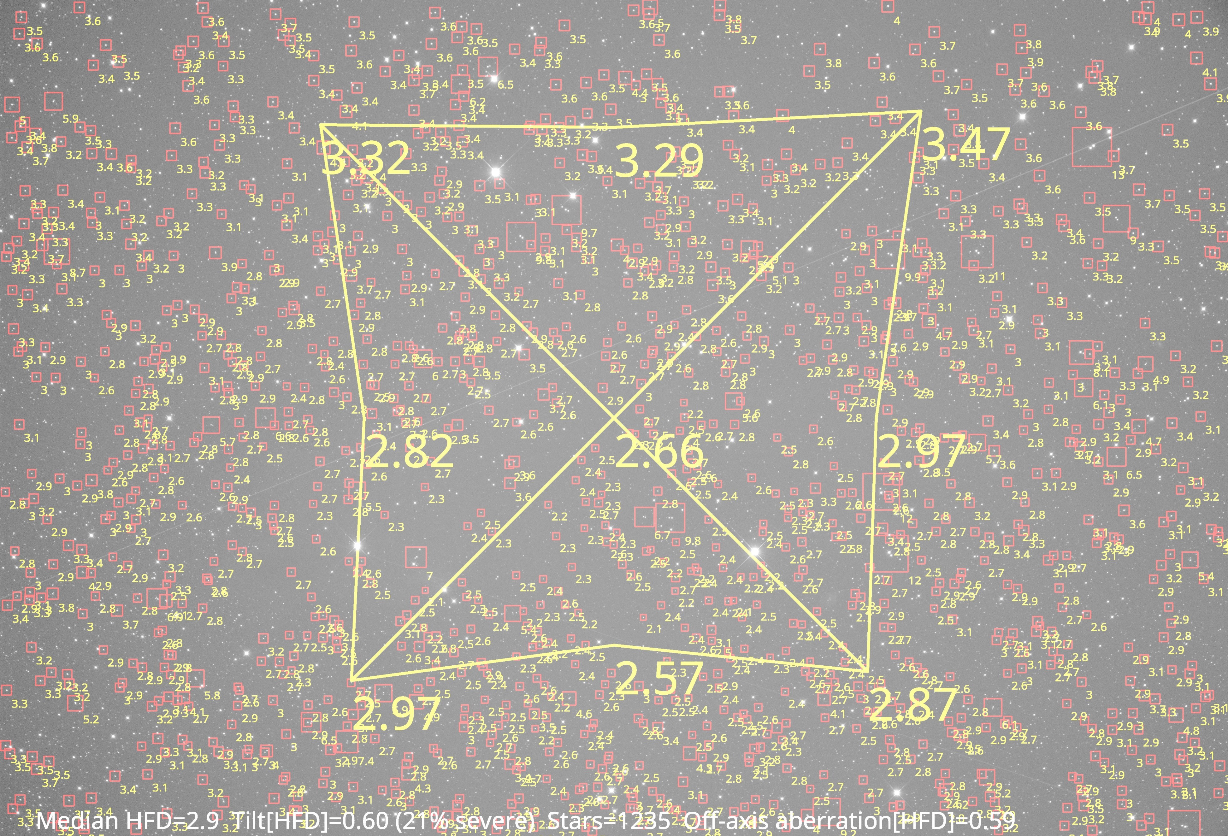

Ahoj, tohle mi leze ze zkolimovaného newtona f2.8
Dalekohled je opravdu zkolimovaný tak, že laser míří na terčík primáru a zpět se odráží do díry kolimátoru, při otočení kolimátoru se drží na místě. Nevím jak moc ta optická osa hraje z tou mechanickou, to teď neřeším. Přesto všechno mi v toho lezou takovéhle fotky.
Při otočení kamery o 90° se ta rozcapená část jen přestěhuje na kratší stranu čipu. Co je špatně, kolmost výtahu k tubusu při pohledu zepředu?

Rozhodně ne, to jsem kontroloval taky, na delší vzdálenost cca 1.5m to neopisuje žádné kolečko. Mám i tu mastnou kolimační kamerku a i tak se nedostanu dál. Na kamerce vidím značku na primáru jak se kryje s čočkou té kamerky, ramena pavouka jsou na ose taky. Zkoušel jsem na na blbce vysunout výtah uplně ven zasunout laser a snažil "vaklat" výtahem z boku jestli tam neuvidím nějakou vůli. Nic tam není. To pole takhle blbé už od začátku co ten dalekohled mám a už mě to vážně nebaví. To přece není možné abych na tolik pokusů o kolimaci neuspěl a že jich bylo.

Tohle už jde podle mě dohnat pouze náklonem kamery na korektoru na tilt adaptéru. U číňana vůbec není jisté, že je senzor rovně, a při f/2.8 je vidět všecko. Přeji pevné nervy.
