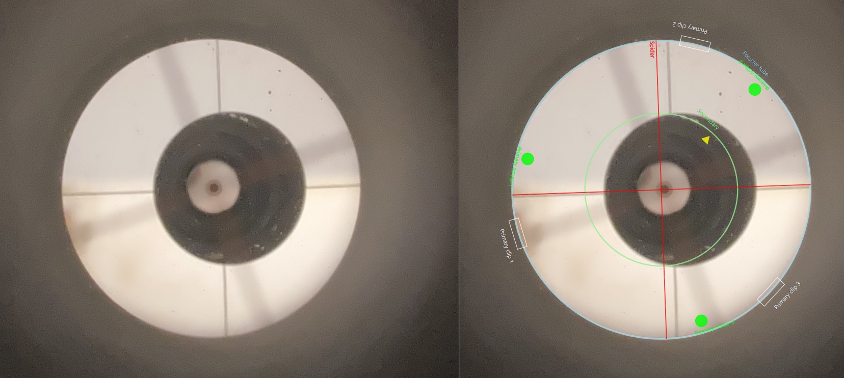

Este mi napadlo ci by nemohol byt problem v upnuti korektora v OV... nie je nasrobovany ale upnuty tromi skrutkami v OV.
Pokusil som sa odfotit tubus z predu a snazil som sa ramena sekundaru zarovnat s ich odrazom v zrkadle:
A takto to nejako vyzera cez cheshire okular. Obrazok s kruznicami mi ukazuje ako by to malo vyzerat ked bude sustava skolimovana?

myXall píše: ↑22. 02. 2025, 02:11 Obrazok s kruznicami mi ukazuje ako by to malo vyzerat ked bude sustava skolimovana?
Samozřejmě, a je to tak snad ve všech návodech, určitě i k tomu kolimátoru. Pokud jsi psal, že to máš skolimováno, tak jak to tedy vypadalo a proč jsi nabyl dojmu, že to je O.K. ?

Tohle samozřejmě OK není. Podle mě máš sekundár moc vysoko, takže svazek z výtahu ho protíná mimo střed pavouka, a po kolimaci laserem máš hodně nakřivo primární zrcadlo. Což by opticky nevadilo, soustava je i tak zkolimovaná, pouze ne v pravém úhlu. Ale:
1) bude nesymetrická vinětace na zrcátku
2) bude to asi vinětovat o hranu tubusu
3) montáž bude mít kuželovou chybu, kterou sice vykompenzuje GO-TO systém, ale difrakční paprsky kolem hvězd s tubusem proložený na východ a západ na sebe nebudou pasovat (budou vzájemně pootočené)
4) obě vinětace způsobí hnusné difrakční jevy okolo obrazu hvězd (což je asi to co máš ve snímku)
Posouvej to zrcátko, až to bude symetrické.
Pokud máš někde v dosahu soustruh, upni do něj klínek zrcátka, do pinoly si dej místo vrtáku tenký lihový fix a dotkni se plochy zrcátka. Tečka pak bude na ose pavouka, a tu tečku musí laser z výtahu trefit. Pak máš zkolimováno do prvého úhlu.

Tazatel možná nabyl dojmu, že to je OK protože ho zmátl příspěvek 1162. Ono je rozdíl se dívat na to zrcátko přímo přes chessire versus zástin sekundárem na kolimační kameře.
Příspěvky: 25447
Re: Kolimace newtonova dalekohledu
#1178
No není . Pominu-li offset,tak pak to musí být symetrické z jakéhokoliv pohledu i zařízení. V Cheshire to vypadá naprosto stejně, jako pohled na rozostřenou hvězdu jak okulárem, tak kamerou. I pohled zpředu do dalekohledu dá celkem uspokojivý vývledek, řádově určitě lepší, než ukázaný výsledek kolimace. A hlavně, vše je vidět na první ppohled, netřeba k tomu žádné programy a pod.

Příspěvek od astrolama »
No já měl na mysli právě ten offset, když jsem psal o zrcátku které je vidět jako první a podruhé jako zástin a ten už symetrický být nemusí.
Na tom obrázku tam je vidět to zrcátko přímo ale vůbec v něm není vidět primár, to viděl jen majitel dalekohledu.
Za mě říkám je to celé divné, autor píše o pohledu přes cheshire ale já o tom pochybuji. Leda by měl tazatel pavouka v okulárovém výtahu.

MilAN píše: ↑22. 02. 2025, 09:46 Samozřejmě, a je to tak snad ve všech návodech, určitě i k tomu kolimátoru. Pokud jsi psal, že to máš skolimováno, tak jak to tedy vypadalo a proč jsi nabyl dojmu, že to je O.K. ?
Nadobudol som toho dojmu lebo laserovy kolimator ukazoval na stred primaru a odraz na kolimatore som mal tam kde by mal byt, v diere odkial vysiel... Ak sa nemylim, to by mal byt ciel kolimacie laserom, upratat paprsek tam odkial prisiel...
A co ten obrázek jakože cheshire a jak jsi tam domaloval čáry a dopsal focuser tube? Není ono to náhodou tak, že to co považuješ za okraj trubky výtahu je ve skutečnosti okraj clonky primáru? A to tmavé "uprostředka" je sice sekundár ale díváš se na zástin který dělá, ten v prostředku nemá být.

Příspěvek od myXall »
Mas pravdu, je tam clonka, cize ta tyrkysova kruznica (focuser tube) by mala byt vacsia. Viem, ze to tmave uprostred, teda sekundar nebude v strede ako je ta zelena kruznica, to mi ju tam dal program v ktorom som to robil. Mojim cielom bolo mat na stred pavuka znacku na primare.
Tohle neuděláš. Vycentruj tyrkysovou se zelenou, spolu s tím kříž na značku primáru a ramena pavouka tě nemusí zajímat. Ty budou vždycky krapet mimo čím je offset větší.

No, a když to uděláš takhle,tak jsou potom ty snímky takové, jako jsou= nepoužitelné. Opravdu je tohle ta správná rada ?

A co mi tedy uniká? myXall se ptal jestli má to má srovnat podle té pravé strany jeho obrázku, na to dostal tvoji odpověď samozřejmně.
Čili dle tebe má srovnat zástin doprostředka, do té zelené kružnice. Skutečně?
