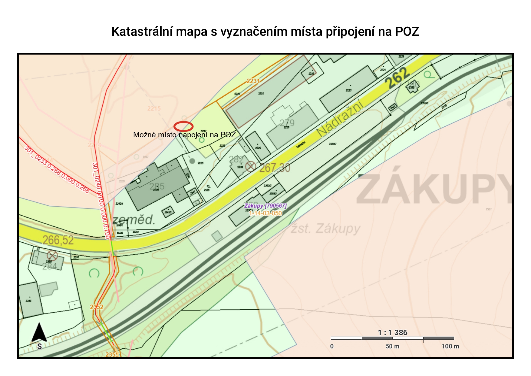

Ahoj, takže SPUCR mi nabídl ucpané nebo neexistující "podrobné odvodňovací zařízení" nebo nevím. Přesně na tom místě kde jsem dostal zákres v mapě POZ se drží louže vody ale nikde jsem nic nenašel. Podle mě někdo namaloval do mapy a v reálu se prd udělalo.

Astrolama: To je sice ouřadův projev vstřícnosti, ale "podrobné odvodňovací zařízení" ( to ve svém věku fakt slyším prvně ) kde je na jeho místě voda, svědčí o jeho nefunkčnosti, jak správně píšete. Asi bych zkusil to místo prozkoumat, odčerpat, pokud je čím a jak. Je malá naděje, že se to ucpalo jen tam. Pokud to bude jinde, pak těžká rada co dál. Leda zkusit znova ouřadu o další možnost řešení z jeho pohledu. Nebo hledat jiné místo a netrápit se zde.
