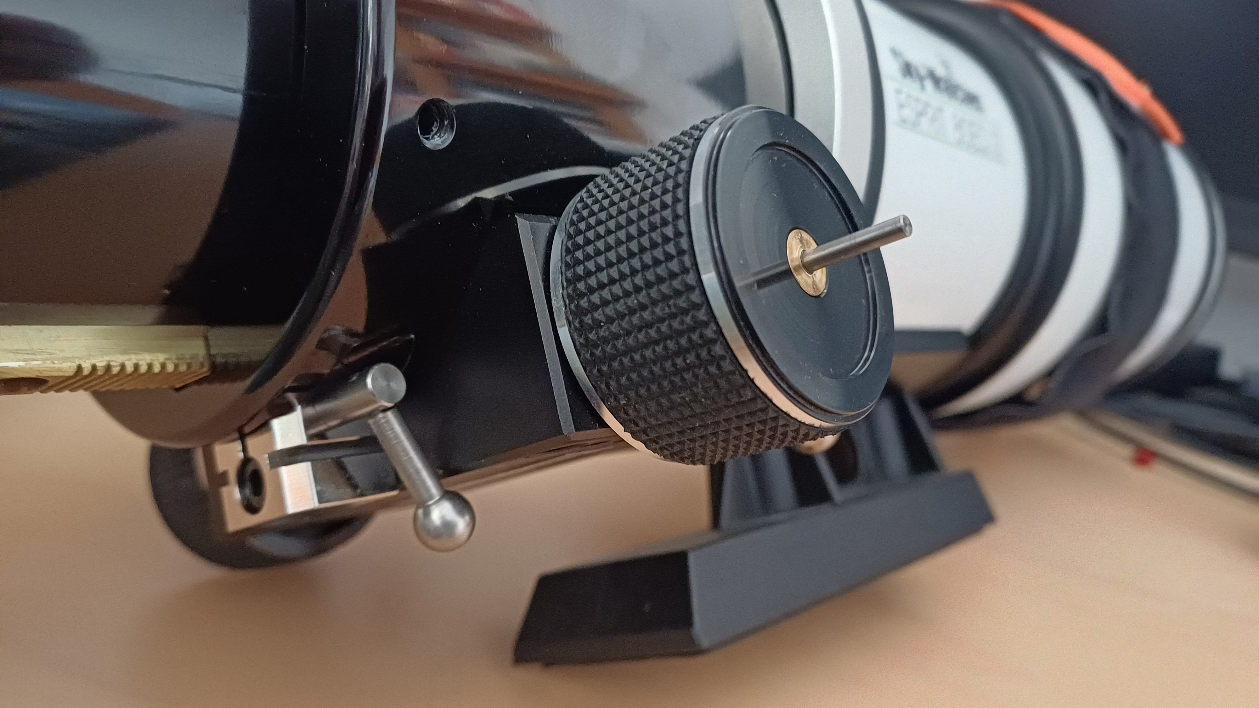

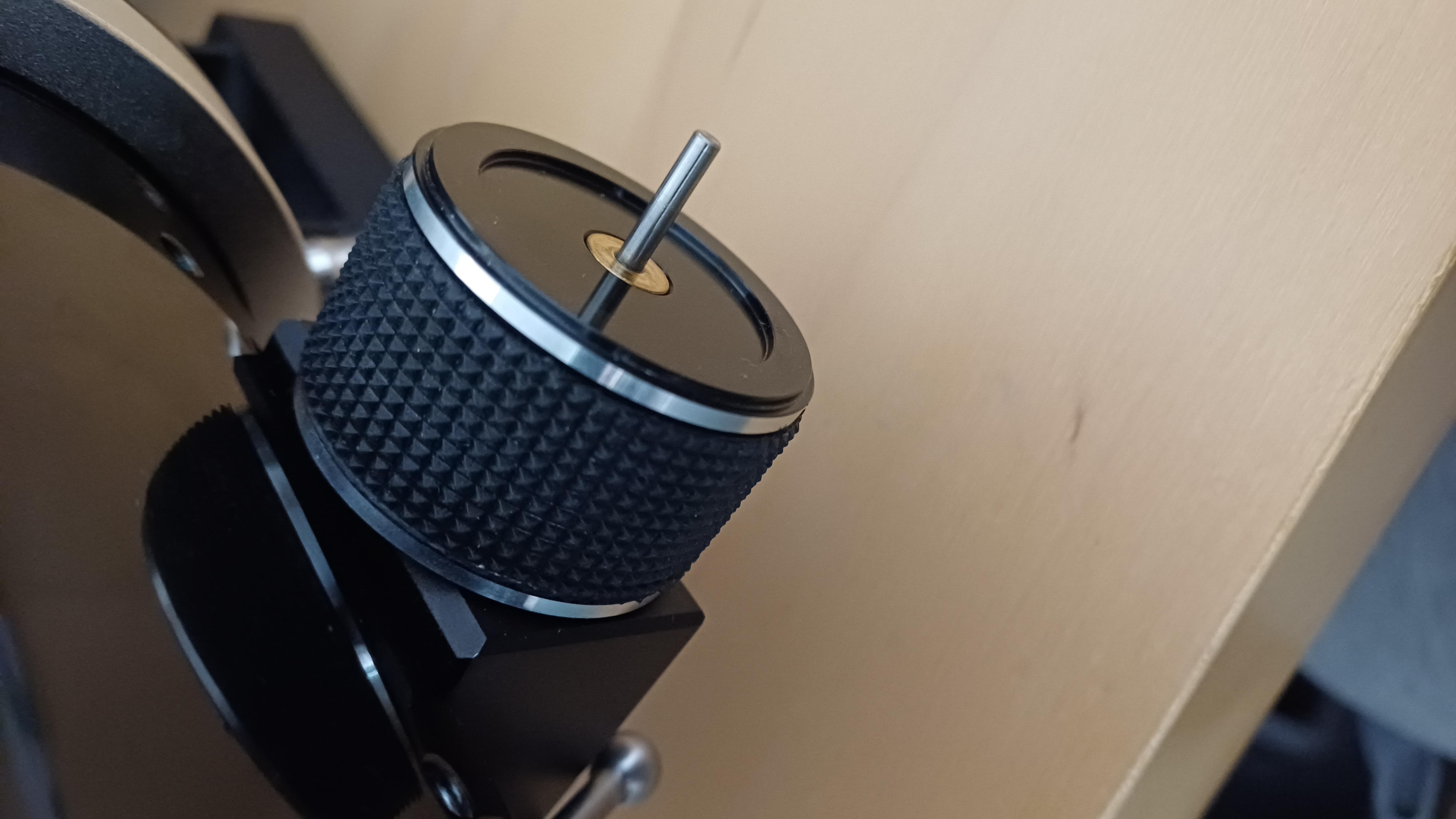

Chlapci, poraďte prosím. Chcem namontovat fokuser Sesto Senso 2 na Esprit a narazil som na problem. Neviem dat dole gombik hrubeho ostrenia. Gombik jemneho bol isteny cervikom, ten som povolil a gombik dal dole. Podla videonavodu sa zda, ze to vacsie tocitko sa len stiahne dole. Ale mne nejde stiahnut. A nevidim tam ani nejakeho cervika na povolenie. Ako to mam dat dole, viete niekto, prosim?

Podle toho videa, to opravdu vypadá, že tam červík není. Ale podle mě tam musí být, protože by se to větší kolečko protáčelo, a nefungovalo by to. Není pod tou gumou ( jestli je to guma), a né plast.

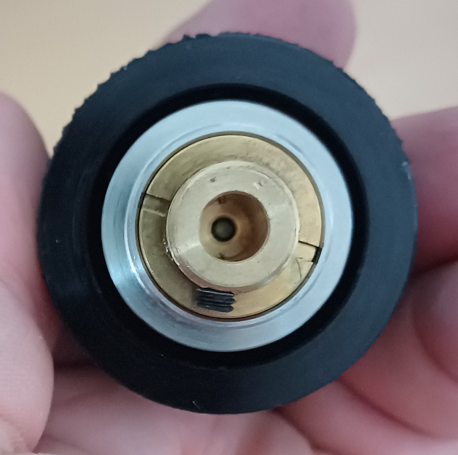

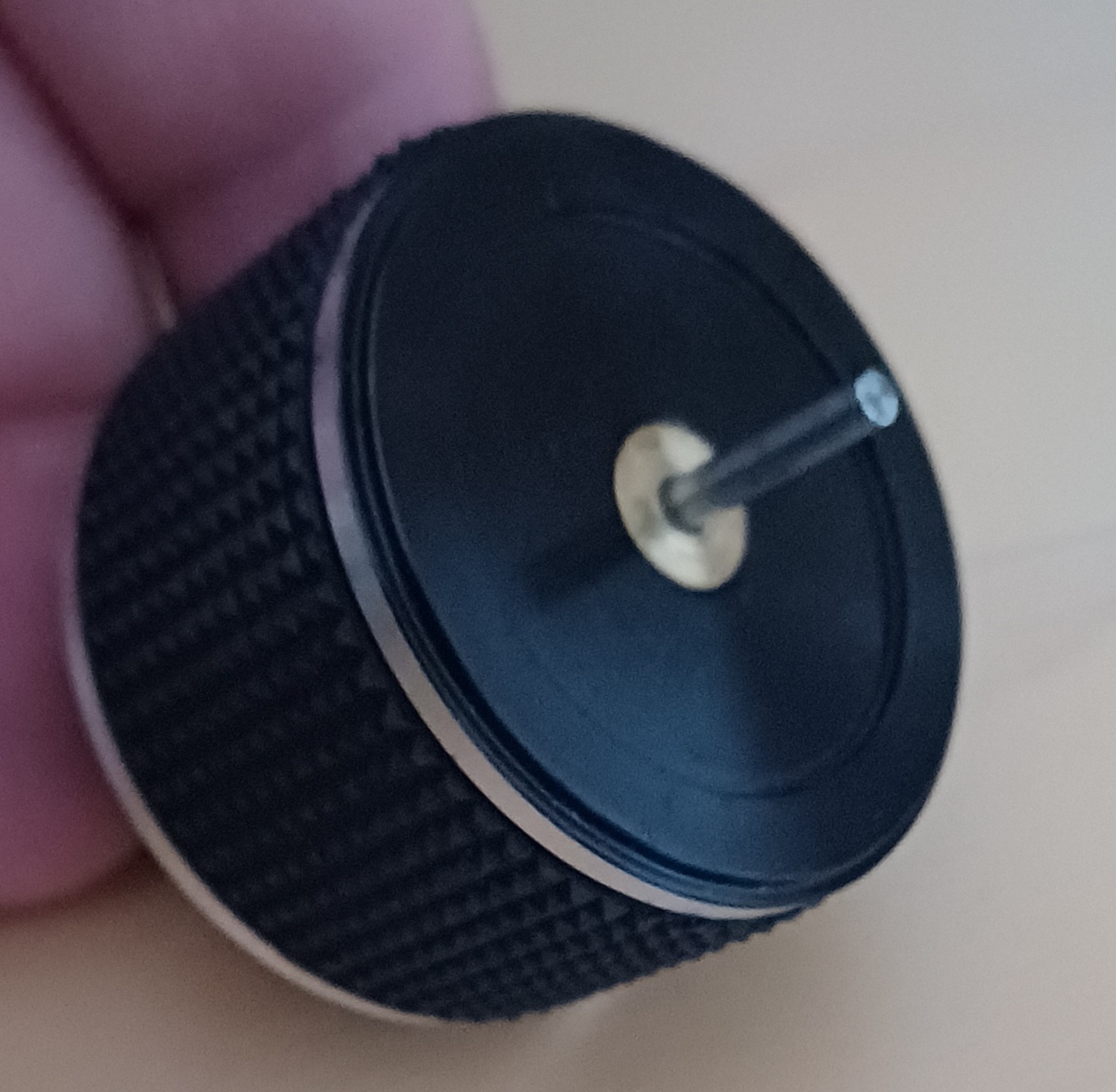

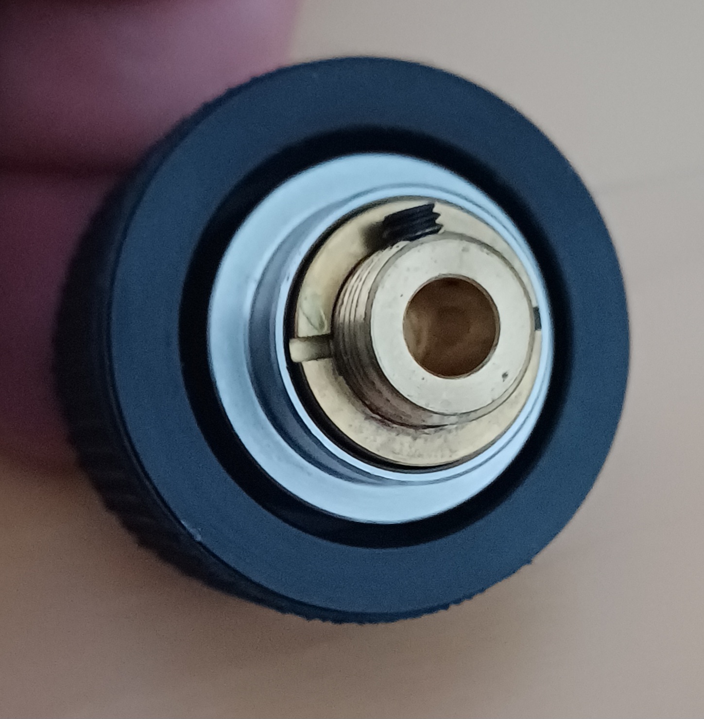

Podarilo sa mi dat dole cele kolecko... :) potrebujem dat dole to cierne z toho mosadzneho (ci z coho to je). To strieborne je fixovane cervikom k fokuseru a musi byt pevne. Potom je tam prevod 1:10 medzi tou tenkou osickou a tou mosadznou castou. Ta sa cervikom fixuje na osku fokusera. Potrebujem dat dole to cierne z toho mosadzneho. Vyzera to byt dost pevne spojene. Dufam, ze to nie je nalisovane...

Podle foto to je stejný princip jak SW. Jestli je ten ( křížkovaný) povrch guma, tak by pod tím měl být červík.

Červík by měl být z té strany, jak kouká ta malá osička, a měl by být přitáhnutý do toho bronzového průměru za malou hřídelkou. Jinak to nemůže fungovat.

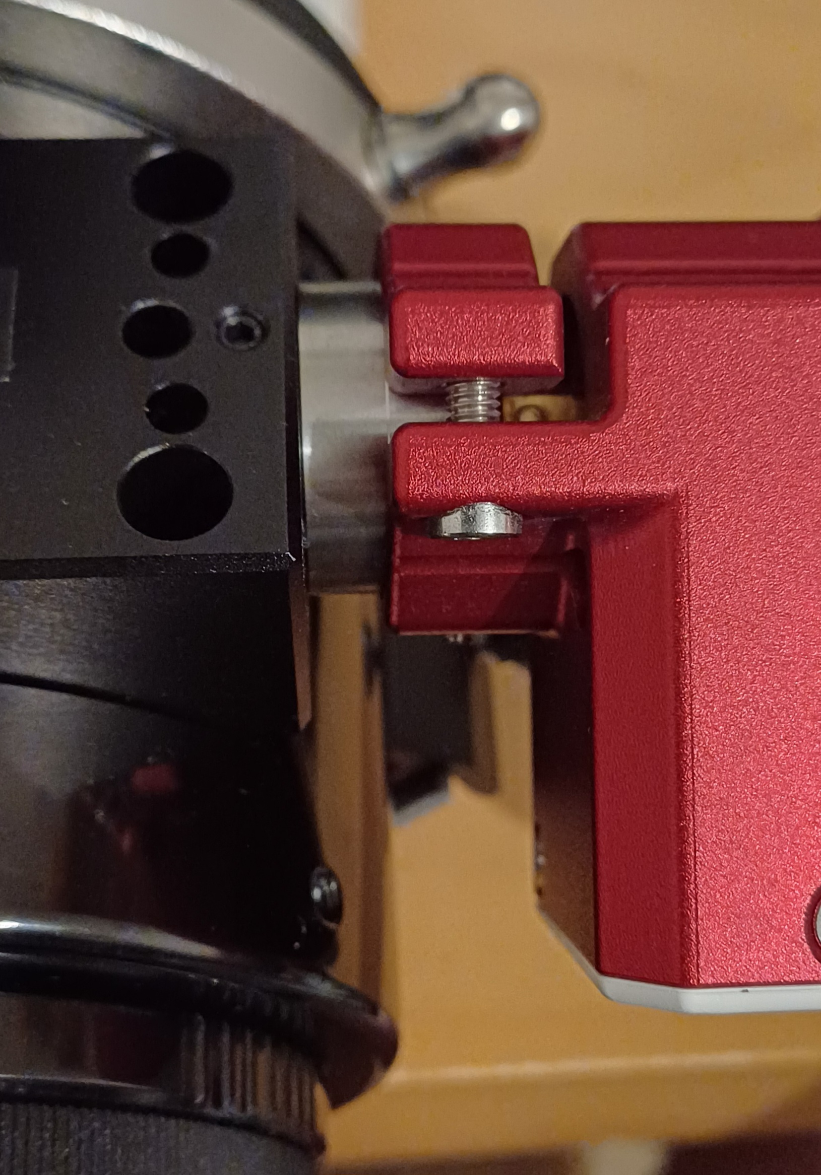

Sesto Senso 2 sa dodáva s redukciami pre rôzne priemery hriadeľok focuserov. Ty to tam nemáš, že chceš takto rozoberať točítko? Veď treba iba vybrať z dodávaných redukcí tú správnu a namonovať to podľa návodu.

rys píše: 21. 04. 2024, 19:25 Červík by měl být z té strany, jak kouká ta malá osička, a měl by být přitáhnutý do toho bronzového průměru za malou hřídelkou. Jinak to nemůže fungovat.
Měl ho tam! :D pod gumickou schovany. Dik za radu!
PS: Redukcie su ok, len to SS treba na nieco prichytit. A to je ten strieborny kus. Tocitko ho kryje, dava sa dole.
