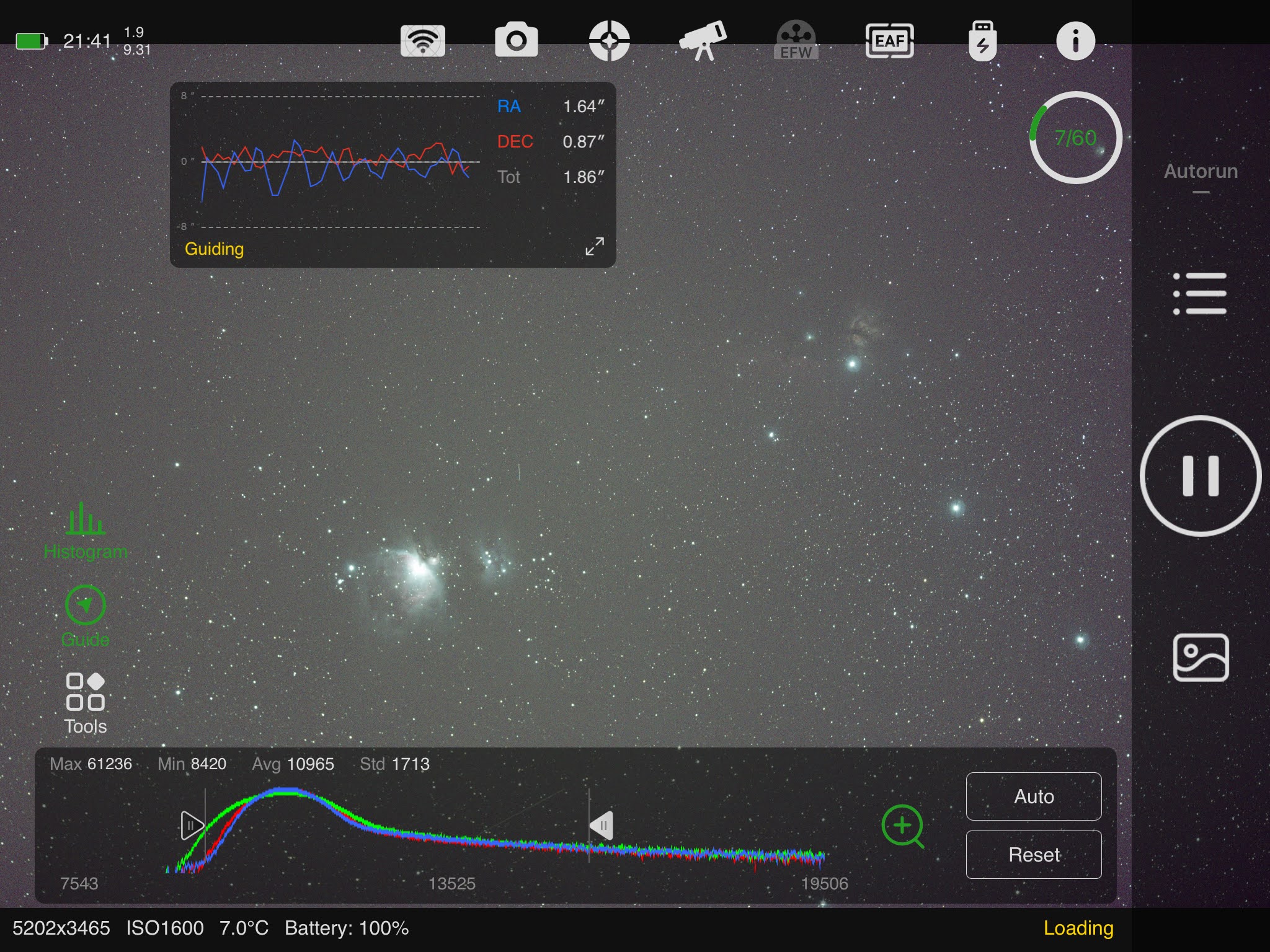

Já mojí OnStep HrEM téměř celou vytiskl na 3D tiskárně :
Více fotek a video zde
Nejdříve to byl experimentální tisk Harmonické převodovky - nic jsem od toho nečekal ale výsledek mě překvapil. Vlastnosti lepší než kovová planetová převodovka 100:1, kterou jsem používal u předchozích pokusů o 3D tištěnou montáž
Základní parametry:
* Tištěná HD převodovka má převod 78:1
* Krokové motory 17HS4401S-PG5.18 s integrovanou redukcí 5.1818 :1 (1+46/11):1
* Výsledný převod cca 404.1818:1
* Řízení OnStep na mé ESP32 Mini desce
* Výstupní hřídel osazená masivním ložiskem 6010
* Celková hmotnost bez přídavného závaží cca 3kg
PS
Modely zveřejním později.

Test pod hvězdami dopadl celkem dobře, když nefoukal vítr tak to běželo docela slušně - pro Samyang 135 to asi bude OK Okolní teplota byla těšně nad nulou.
Musím ještě pořešit trojnožku a AZ klínek - ten malý do Sky Watcher není úplně to pravé co by o potřebovalo .

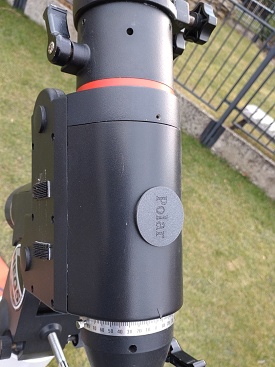

Při přípravě na sezónu jsem doplnil opotřebené (ztracené) drobnosti HEQ5 - kryt a
HEQ5 deklMini.JPG (64.87 KiB) Zobrazeno 3223 x
krytka polárního hledáčku.
HEQ5 Polar.JPG (55.96 KiB) Zobrazeno 3223 x
