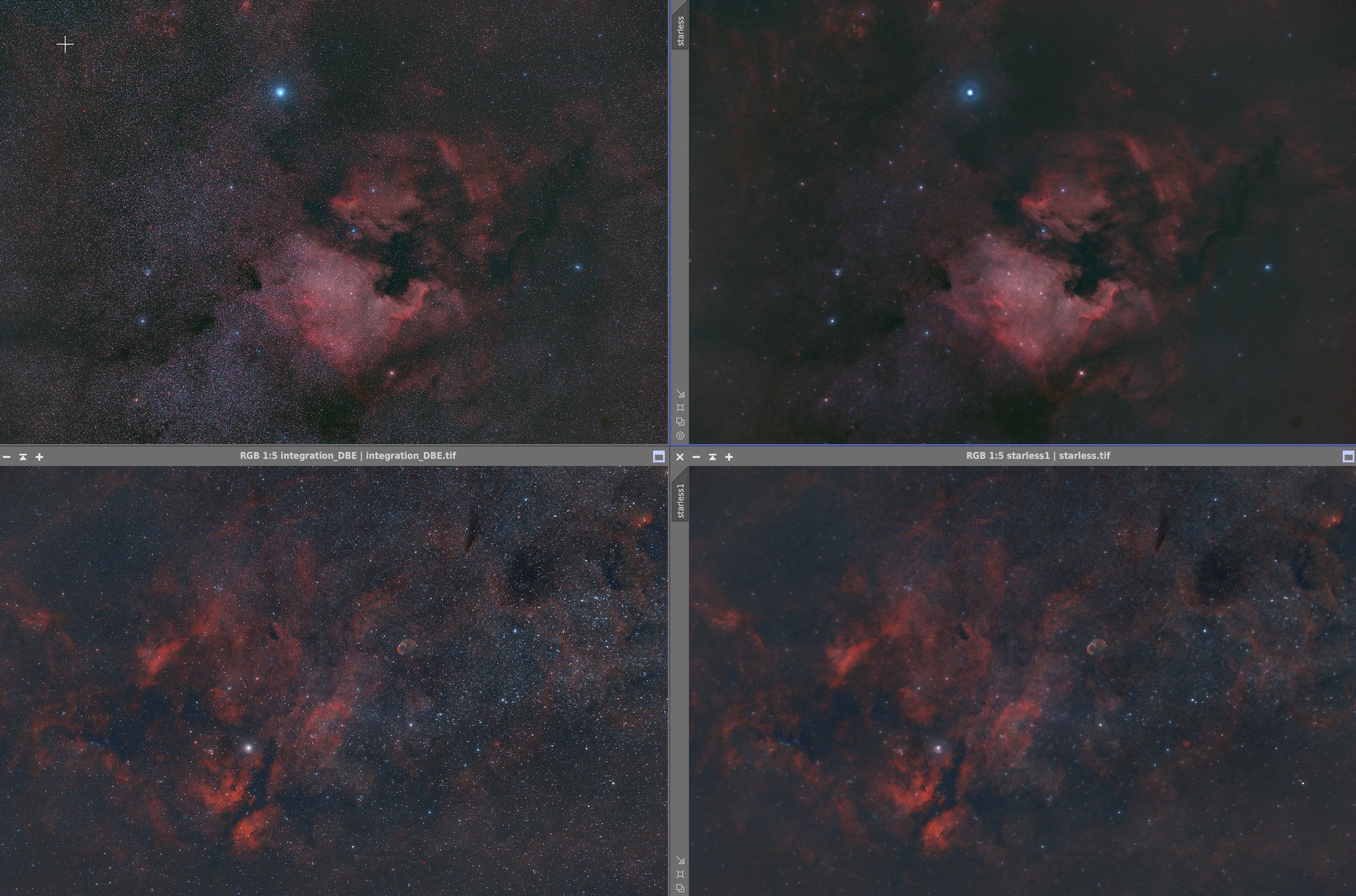

Do Pixi to v Mac nejde, ale existuje script pro OSX, tak jsem si s tím chvíli hrál. Je to spíše na obrázky s poměrně jasnými a plošně velkými hvězdami, tedy moc se nehodí na objekty focené malými ohnisky.

Pokud člověk odstraní hvězdy, tak vyniknou jemné struktury, kterých jsem si ani nevšiml, třeba proudy plynu vytékající z Ameriky vpravo dole. Z mono kamery to jde udělat celkem pěkně.

#11
Dostat z širokoúhlých oblaka hvězd v mléčné dráze je na dlouhé zimní večery, zkoušení a zkoušení různých metod. Chabý pokus s mlhovinami Duše a Srdce.
