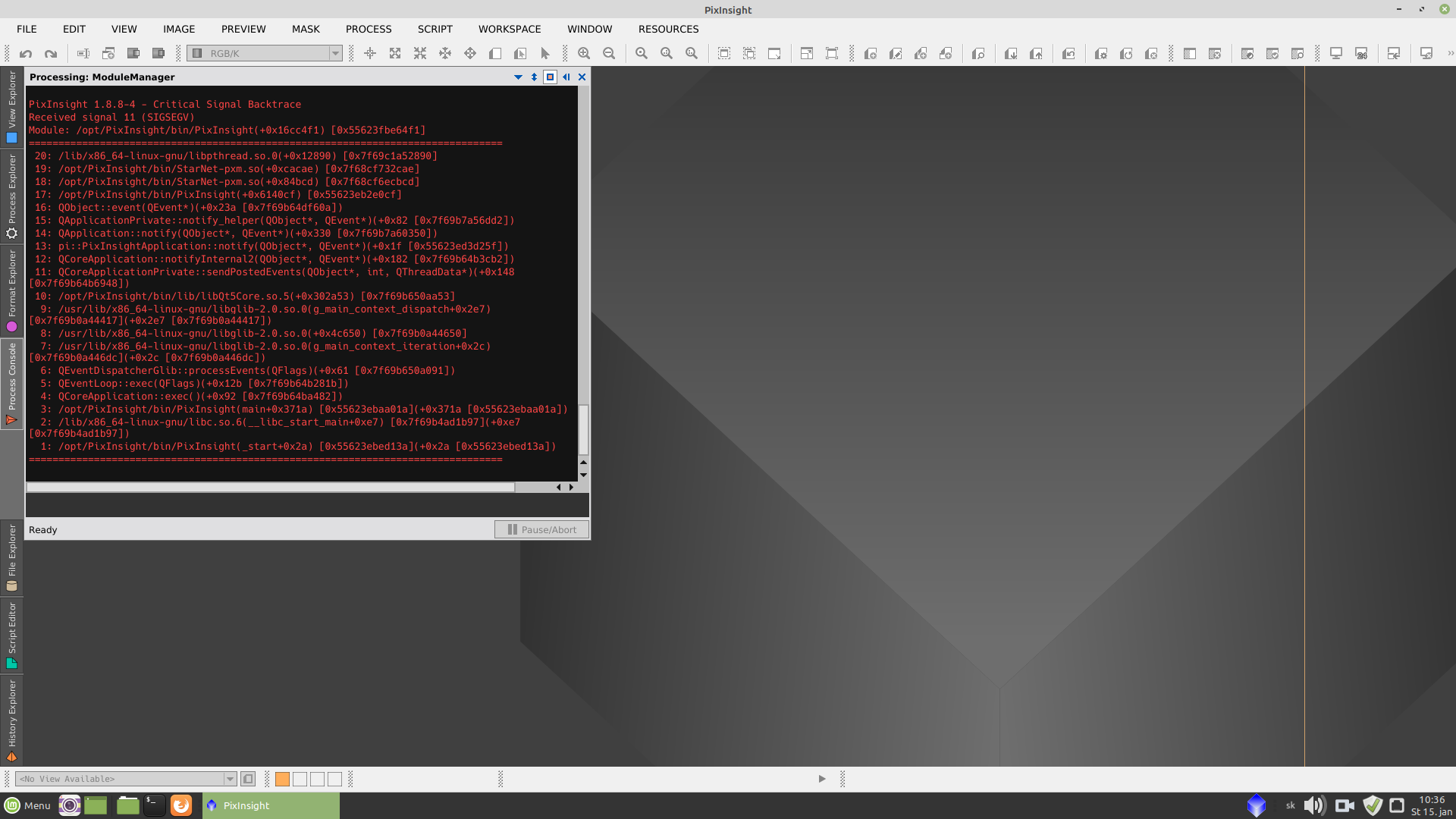

Na mojom PC -AMD FX6300, 22GB RAM- mám dual boot Win10/Linux Mint 19.3. Nainštaloval som do Pixinsight modul Starnet++ na odstraňovanie hviezd do oboch systémov. Kým vo Win10 funguje, v linuxe skončí chybovou hláškou Eror: Checkpoint file not found!
V konzole Pixinsight sú chybové hlásky so zavádzaním modulu starnet++ Rozumné riešenie som "nevygooglil".
Podarilo sa to niekomu vyriešiť?
Pixinsight zamrzne. Po ukončení cez monitor systému, po novom spustení, už tam modul starnet++ nie je nainštalovaný.V konzole Pixinsight sú chybové hlásky so zavádzaním modulu starnet++ Rozumné riešenie som "nevygooglil".

Samozrejme, tie 2 súbory tam mám, vlastne celý obsah release /bez readme.txt a licence/.
Skúšal som to preinštalovať rozličnými spôsobmi. Teraz pri spustení pixinsight mi zavedie procesy v poradí iba po starnet, po ručnom doinštalovaní ostatných + starnet z module install mi ho tam dá ale pri aplikácii na snímok mi to zamrzne bez hlášky. Objaví sa rovnaké hlásenie ako pri štarte Pixinsight. Vždy sa to chová ináč a nevyspytateľne. Nie som až taký linuxový guru, ale práci s konzolou sa trochu rozumiem /odchovaný na DOS-e/. Inštaloval som release do /opt/Pixinsight/bin pomocou root Krusader. Až po doinštalovaní obsahu release priamo do /opt/Pixinsigt/bin to vedelo nájsť modul StarNet-xpm.so a nainštalovať, ale s hore uvedenými dôsledkami.
Prosím o polopatistický návod inštalácie a sprevádzkovania modulu Starnet++.
Ďakujem.
Ďakujem.

Re: StarNet++
Niekto mal podobny problem pod Win: https://pixinsight.com/forum/index.php?topic=14164.0. Mozno pomoze tiez zadat do process console v PI prikaz: cd /opt/PixInsight/bin/
