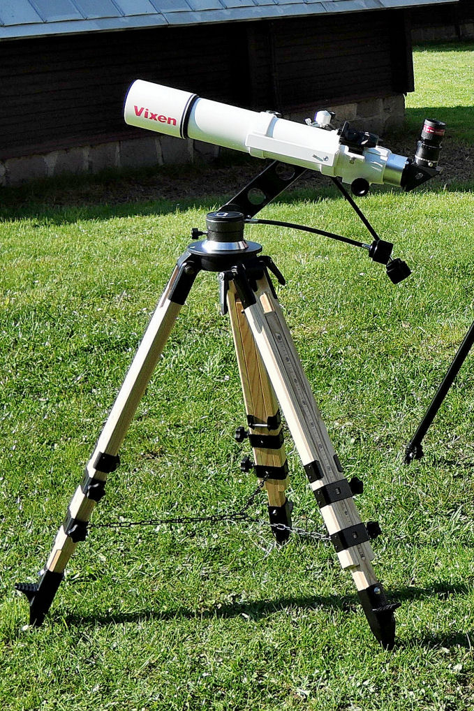

Re: Montáž Sky-watcher AZ4
Tuto montáž mám a stejně jako na kolegově AZ-4, kdy jsme na Šumavě na ní vozili ED100, na ní provozuji Vixení ED 103S. Úplně v pohodě, co se týče stability. Má dvě nevýhody - pokud jsem ji chtěl dát na lepší stativ, což velmi doporučuji, musel jsem na spodku soustružit, abych se dostal na průměr EQ6. Druhou je to, že díky použitému mazivu ( a zřejmě i horšími tolerancemi ) se modernizovaná verze GSO ( je černá, ne bílá ) otáčí velice ztuha - prostě otočení o 90° trvá dost dlouho.
Ale na rozdíl od jiných AZ montáží, jako jsou Vixení PORTY, jsou plusem aretace v obou osách, takže tubus, který nejde optimálně vyvážit, nepadá.. Takže ta ED 103 na ní chodí dobře i s binohlavou a ručním postrkem..
Jak říkám - obě zmiňované montáže jsou v tomto sortimentu to nejlepší z hlediska stability a "máslového" posuvu. AZ GSO má samozřejmě výhodu v jemných posuvech. To, že prodejce napíše např. u montáže "Twilight", že má nosnost až 8kg, je údaj zavádějící - klepe se jak ratlík i u poloviční zátěže. A každý postrk je pak utrpení..
Na snímku GSO montáž s Vixenem ED 81S
