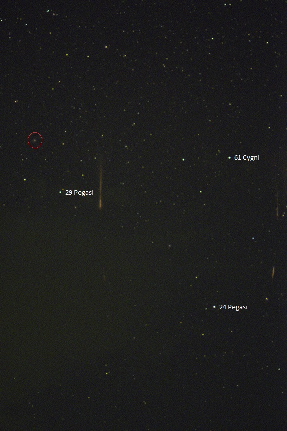

Včera som fotil TLE nad jednou menšou MCC a na sekvencii obrázkov ma zaujal difúzny objekt, ktorý sa pohyboval spolu s hviezdami. Najskôr som myslel, že by to mohol byť nejaký DSO. Pátral som v Stellariu, v CdC a aj TheSkyLive, ale nič som nenašiel (pozeral som M, NGC, IC), na tom mieste podľa týchto máp taký jasný objekt nie je. Je to objekt približne 5 mag na fotografii označený červeným krúžkom. Pri tej jasnosti by to nemala byť žiadna kométa a ani asteroid. Nevie niekto, o čo by mohlo ísť? Je to na rozhraní Labute a Pegasa, resp. severná časť súhvezdia Pegas. Vada fotografie by to to nemala byť, fotil som staticky zo statívu.
Približne v tých miestach je premenná hviezda SV Peg, ale tá má 8.75 mag :?:

Nejsem tedy odborník, ale zaujalo mě to tak sem si zagůglil. Objekt se mi nezdá nějak moc difuzní a hvězdnou velikost bych odhadl spíš tak na 7 mag. Poloha s proměnnou hvězdou SV peg (HIP109070) sedí dost přesně. Podle katalogu astrometrické družice Hipparcos z počátku 90.let je maximum jasnosti SV peg 7.8 mag. Rozdíl magnitudy oproti Stellariu mi tedy nepřijde zas tak velký.
PS: to co je na fotce popsané jako 61 cyg je asi spíš 78 cyg.

Čo sa týka 61 Cygni, áno, je to µ1 Cyg, alebo 78 Cyg. Keď som si to všimol, už som to nevedel zmeniť, ospravedlňujem sa za chybné označenie.
Čo sa týka vzhľadu objektu, fotka je zmenšenina na 1/2, v plnej veľkosti to vidieť trochu lepšie, že okraje nie sú ostré ako u iných hviezd. Ak by sa jednalo o difúzny objekt, celková jasnosť sa určuje inak ako u hviezd.
Ak by sa jednalo o hviezdu, dá sa zrovnávať s hviezdami ~6.5 mag na obrázku. Ku katalógovej 8.7 je to rozdiel viac ako 2 mag. Ak som našiel správne info, pri SV Peg jej jasnosť neprekračuje 8 mag, rozdiel ~1.5 mag je teda dosť veľký.
