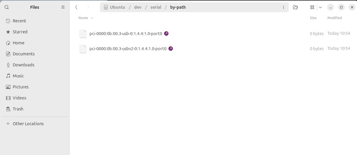

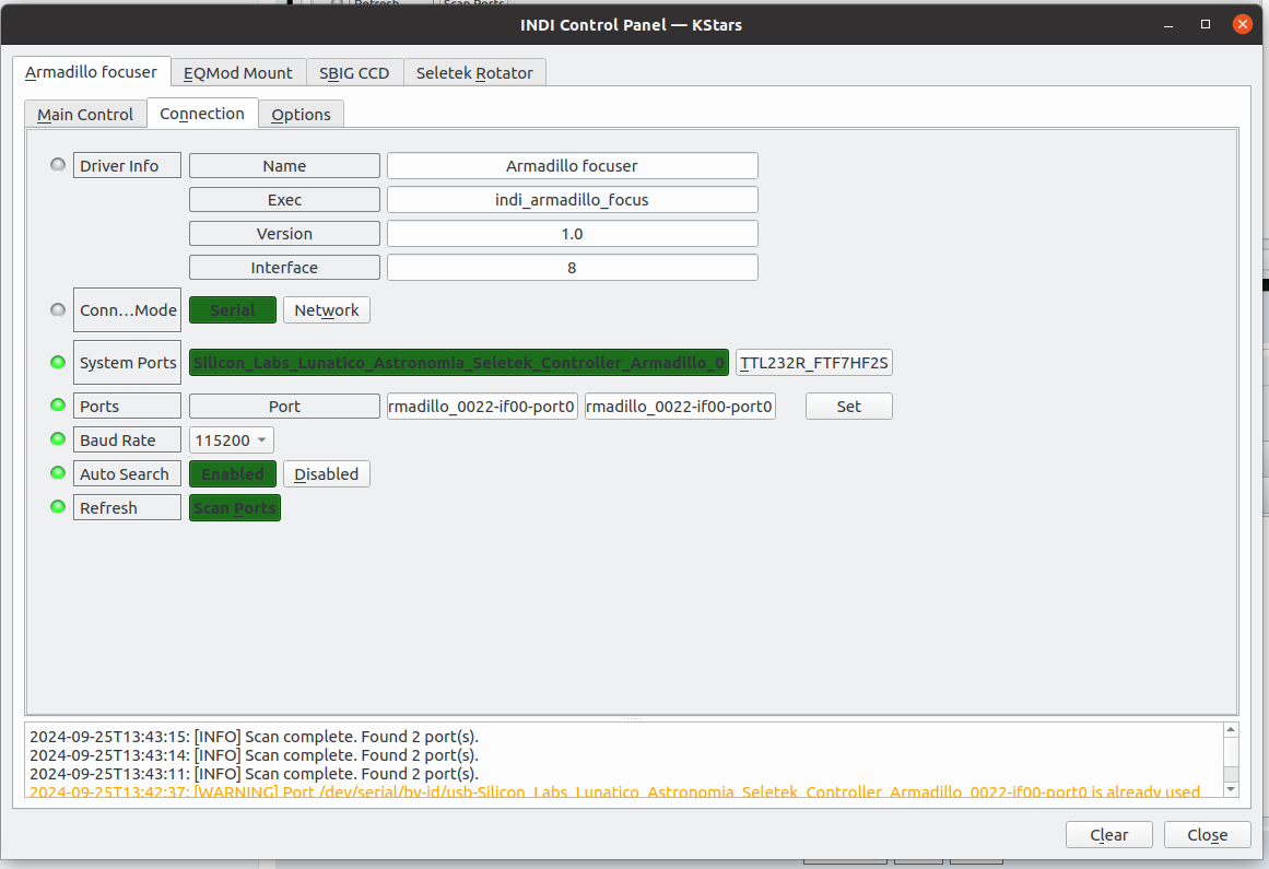

Medzitým som prešiel na vyššiu verziu Ubuntu a zmenilo sa toto:
Serial Ubuntu24041LTS.png (37.69 KiB) Zobrazeno 7102 x

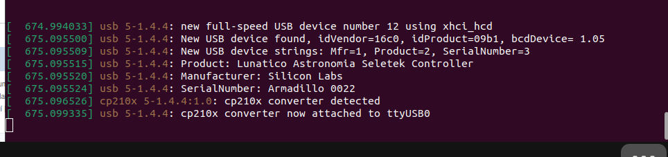

Výstup z terminálu
Terminal Ubuntu24041LTS.png (63.07 KiB) Zobrazeno 7102 x
