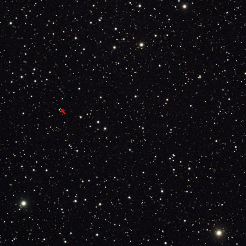

Zkoušel jsem najít přes EAA pozorování tzv Andromeda’s Parachute - quad lensed quasar - J014709+463037
http://www.faintfuzzies.com/Files/J0147 ... lgDw-qk_Nk
Zde je fotka z ASIAIR. Bohužel se mi to nepodařilo najít. Zkusí to někdo?

Chef píše: ...
Nejde mi přiložit obrázek, protože bylo dosaženo maximální velikosti příloh.
Při otočení o 243°, aby byl sever nahoře, se to dá najít. Ale je to malá hvězdička. Chce to vyšší rozlišení.
Andromeda's Parachute Chef.jpg (97.33 KiB) Zobrazeno 2339 x
15x70, 10x30, 6.5x32

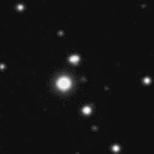

S tím focením bych to neviděl až tak špatně. Je tu dost vhodných přístrojů a je to dost oblastí, kde bývá slušný seeing. U mě byl dnes dobrý průměr, jenže k tomu vítr, takže i v kopuli mi létal Mars o 1/2 průměru. A při focení mi RMS v RA vycházelo přes 1,1, když běžně je na úrovni do 0,6. A z 10" na 2750 mm to ve 250% vypadá nějak takhle :
para_výžez 250.jpg (40.73 KiB) Zobrazeno 2267 x
Rozlišit nějak výrazněji ty složky bude asi dost problém (kromě nejslabší složky D, která je přeci jen úhlově dále, ale nějakou strukturu v tom ovále by mohlo jít vytáhnout . Tohle je jen z 20 snímků po 120s, více to nemělo v těch podmínkách smysl pokračovat, takže jen takový test.

MilAN píše:S tím focením bych to neviděl až tak špatně. Je tu dost vhodných přístrojů a je to dost oblastí, kde bývá slušný seeing. U mě byl dnes dobrý průměr, jenže k tomu vítr, takže i v kopuli mi létal Mars o 1/2 průměru. A při focení mi RMS v RA vycházelo přes 1,1, když běžně je na úrovni do 0,6. A z 10" na 2750 mm to ve 250% vypadá nějak takhle :
Hezka fotka, diky. Jsem jeste vice nabuzen.
