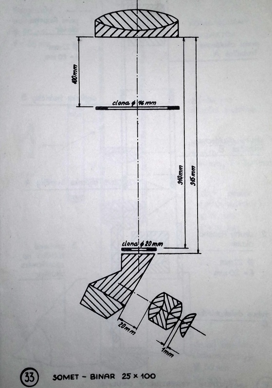

Daruji některému z majitelů Somet Binaru 25x100 výkres uspořádání optiky v měřítku 1:2 (formát A3).
Autor(?): Astro optika, Praha XII, Anglická 2, telefon 22-71-19.

Výkres je nejspíše kopie z padesátých let, která se rozdávala těm, kteří koupili samotnou optiku. V té době se rozprodávala jak pro Binar, tak pro Monar. Zájemců je víc a tak tady je scan v poloviční velikosti.

KpS: díky za prezentaci výkresu optické konstrukce Somet Binaru. Pamatuji-li se dobře, tak ty 4" objektivy měly ohnisko 500 mm. Z Astrooptiky mi bratr kdysi před mnoha desetiletími jeden takový od Monaru přivezl. Bylo s ním krásné pokoukání oproti starému triedru 8x30 !

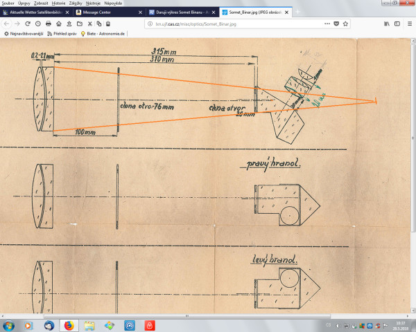

Na tom výkresu se mi moc nezdají ty malé clony. I když volím průměr obraz. pole v ohnisku blízký nule, vychází průměr první clony na 80mm a u druhé clony 38mm, rozdíl oproti výkresu 18mm ! Takovéto uspořádání clon by znamenalo zaclonění objektivu na cca. 52mm a to se mi nechce věřit. Možná se k tomu vyjádří někdo, kdo měl již Somet Binar za účelem opravy nebo upgrade rozebraný. Před časem jsem si seřizoval a upgradoval vnitřek binaru TS 20x88 a tam jsem u clon nic podobného neregistroval.

- Honeyview_Somet Binar chod paprsků.jpg (95.9 KiB) Zobrazeno 2747 x

předpoklad ohniska 500mm zřejmě nesedí. Umístění a velikost obou clonek ukazuje na ohnisko objektivu kolem 400mm, tedy f/4. Pro odrazy v hranolu by ale za clonkou 20mm zbylo jen 90mm. Koho 4" binokuláry zajímají, na stránkách Posec jsou od Pepy Ladry praktické testy binokulárů 25x100 od firem APM , Celestron Skymaster, Helios Giant a Zeiss (Somet) film:

Potom ovšem by obě clonky, tak jak je prezentuje výkres od Astrooptiky, vinětovaly

Malá clona o průměru 20 mm bude správně. Když vezmu délky podle výkresu a požaduji, aby byl bez vinětace aspoň střed pole, mělo by být ohnisko samotného objektivu cca 39 cm. Jenže je tu ještě hranol. S hlediska optické osy to je planparalelní deska a paprsek v ní podle výkresu projde neuvěřitelných cca 17 cm. Tím dojde k posunutí polohy ohniska o 6 cm a ohnisková vzdálenost soustavy objektiv plus hranol se změní na 45 cm. Pro potvrzení by to chtělo vzít do ruky objektiv a pravítko. V roce 2007 jsem tady prodával optiku na Monar, ale už si bohužel nepamatuji komu.

Karle, dovolil bych si nesouhlasit.KpS píše:mělo by být ohnisko samotného objektivu cca 39 cm. Jenže je tu ještě hranol. S hlediska optické osy to je planparalelní deska a paprsek v ní podle výkresu projde neuvěřitelných cca 17 cm. Tím dojde k posunutí polohy ohniska o 6 cm a ohnisková vzdálenost soustavy objektiv plus hranol se změní na 45 cm.
Jednak jsem přesvědčen, že ohnisko optiky bylo skutečných 450 mm ( používal jsem na svém dalekohledu pouze objektiv ).
Průchodem tím hranolem se posune sice ohnisková rovina o těch cca 6 cm , ale nezmění se dopadové úhly ( před a za planparalelní deskou má paprsek stejný úhel), to znamená , že se nezmění poměr F/D a tudíž ohnisková délka zůstává stejná.

Milane, máš pravdu. Tvoje argumentace je jasná. Udělal jsem hloupou chybu v geometrii paprsku od objektu, který není na ose. Pak ovšem bude ta malá clona, jak píše Beda, vinětovat i na ose.
