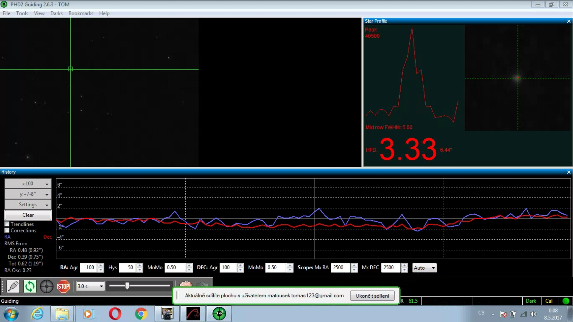

Zdravím,
tak jsem to zkusil trošku poštelovat a tohle je výsledek, zda se Vám to už trošku použitelná pointace?
Diky
Příspěvky: 25456
Re: PHD guiding-problém s pointací
#97
Asi bych zkusil nastavit ten minimální pohyb níže (třeba na 0,2). zrovna tak i ten čas.
Jak dlouhé ohnisko tím pointuješ a jak velké k tomu jsou pixely kamery ?

Ohnisko mám 1000 mm a moje QHY ma mám pocit 3,75
Příspěvky: 25456
#99
Zkus ještě zalaborovat s tím nastavením expozice a Min.Mo .
Chtělo by to , vzhledem k velikostí pixelů dostat pointaci na nižší hodnoty RMS. Jinak budeš muset zkracovat expozice nebo použít binování nebo výsledek potom zmenšovat.
MayJ
Příspěvky: 2590
Bydliště: Sázava
#100
Příspěvek od MayJ »
Díky z radu zkusím to. Mě právě přišlo při nižší expozici ze graf skákal nahoru a dolů jak splašený:-)

Příspěvky: 25456
#103
v tom prvním příspěvku jsem psal o zkrácení expozice pointační kamery. Z grafu je vidět, že se to za dobu expozice dost pohne a dlouho potom trvá, než se to vrátí k normálu. A ta hodnota minimálního pohyby způsobí, že potom AG reaguje už s velkým zpožděním. Zkusil bych 2s a 0,2 Min.Mo.Není dobré, aby pointace např 30s se držela na úrovmi -1 a potom se přesunula a zase držela hodnotu +1. To je asi lepší ji nechat truchu divočit v těch mezích. Vznikne sice větší stopa, ale za to symetrická - ne prodloužená

Bill
Příspěvky: 4762
Bydliště: Uničov
#105
Příspěvek od Bill »
Ta hodnota 0,5 byla určena jako prvotní nástřel, aby se odstranil problém s ustřelováním DEC osy...
Pokud jsi ale problém odstranil třeba vyvážením, tak se můžeš zkusit vrátit zpět.
