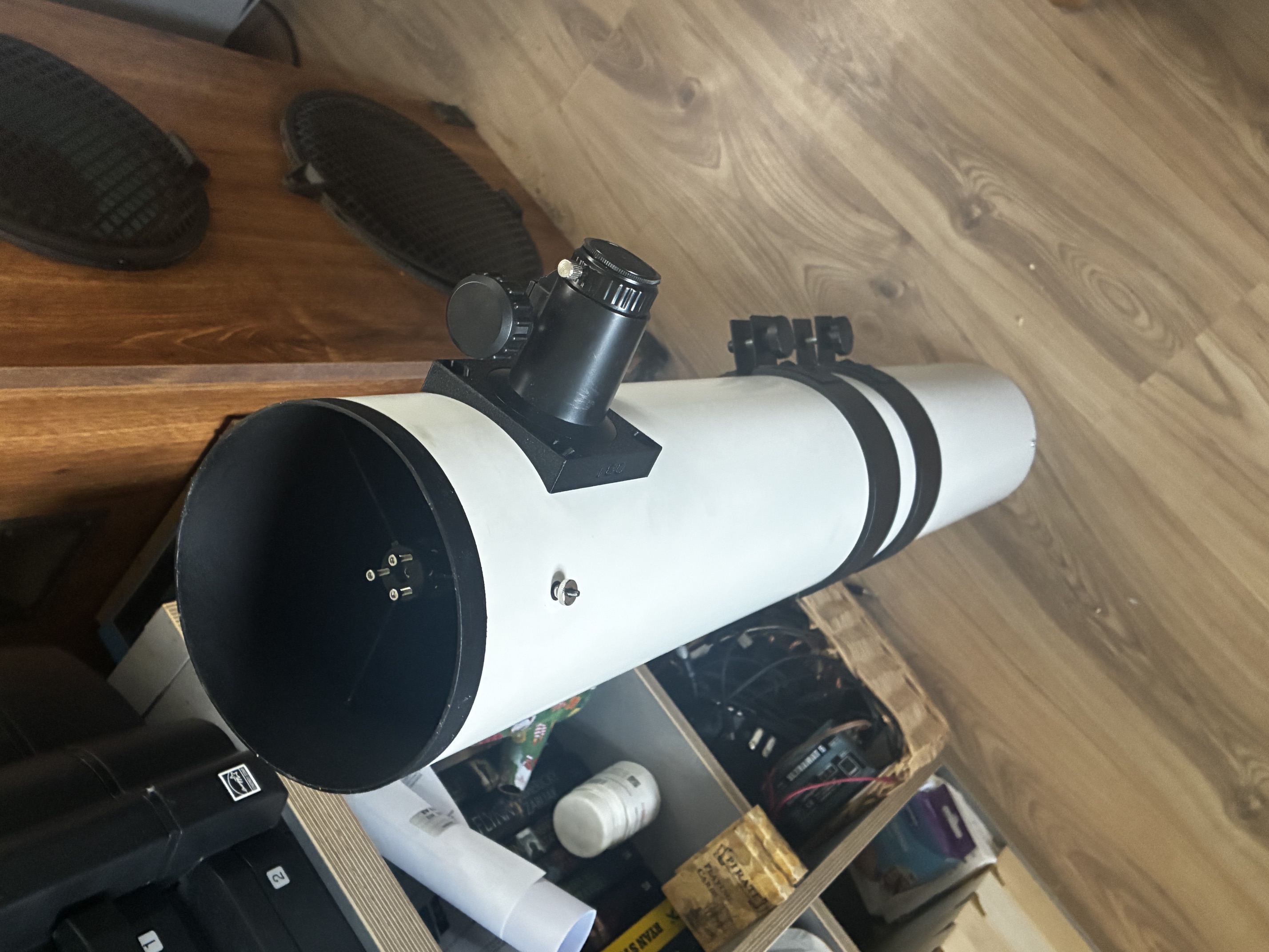

Ahoj a dobry den, stavim si svepomoci (z prislusenstvi nakoupeneho na Ali, trubek a obruci z PVC a odpadnich trubek Hornbachu a Bauhausu, vse doma tzv na koleni) newt/dobson 114/900 s prumerem tubusu 150ID a delkou 900 mm (rozmery a vse jsem si delal pres newt na Stellafane) Muj dotaz je mozna hloupy, ale nikde jsem nenasel odpoved jak velke azimutalni lozisko si na stojanu o vysce cca 75 cm ( chci u toho sedet a mit to moznost i slozit do auta a cestovat s nim) vyrobit. Nechci udelat male, nestabilni a pak to cele predelavat, zase ne moc velke aby mi vsude prekazelo a neslo slozit do auta. Jaky prumer by pro stojan o vysce 75mm a 900mm dlouhem tubusu byl optimalni ?
*Priznam se, ze na ceskych webovkach jsem toho moc nenasel a na zahranicnich nikdo nepostne navod a rozmery, proto mne napadlo se zeptat zde.
**Planuju normalni rocker box s uchycenim tubusu na alt loziskach uchycenych k obrucim. Na fotce je soucasny stav bez red dot finderu a clon, ty jsou u truhlare ve vyrobe, ten mi i navrhne a udela pak stojan, ten rad prenecham profikovi.
