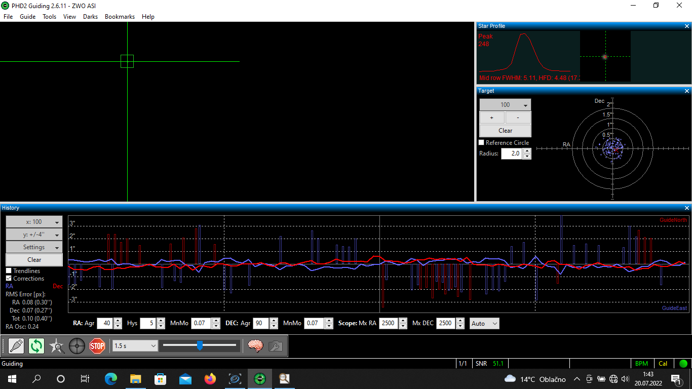

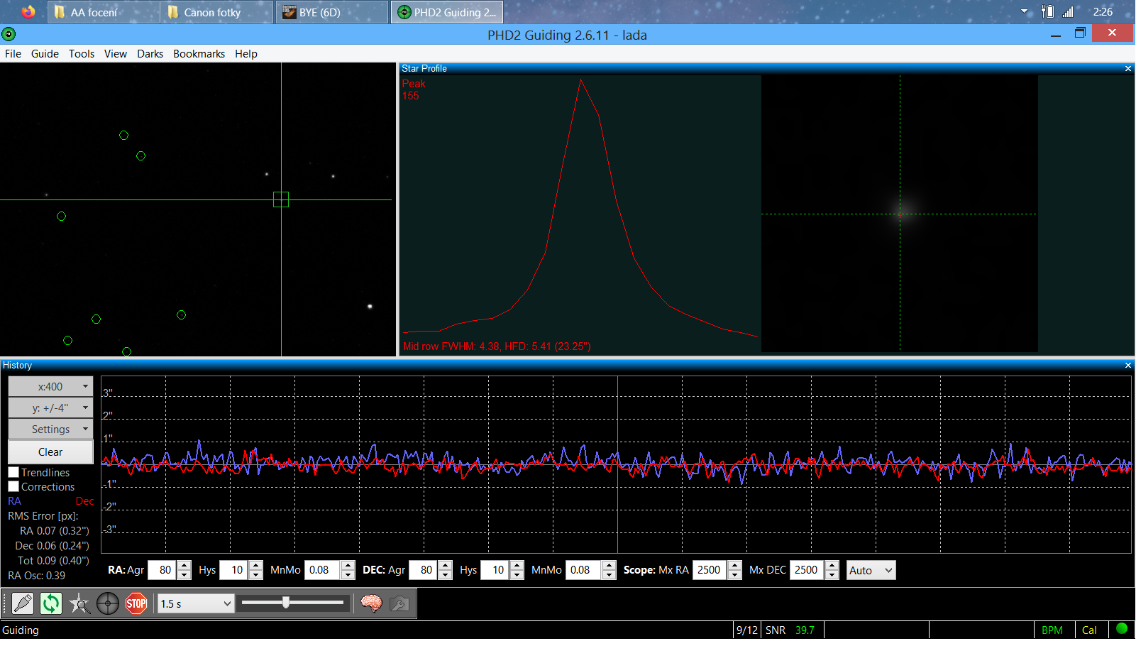

Příspěvek od astrolama »
Rozebral jsem montáž, pracně se zbavil toho mazadla co jsem tam dal předtím, namazal SuperLube, pohrál si červíkama na vůle, koupil UV/IR cut filtr k pointační kameře a tady je výsledek. Když to takhle bude pokaždý, hubu budu mít od ucha k uchu :)
Příspěvky: 25457
Re: PHD autoguiding nastavení
#704
To je moc dobrý výsledek. Na těchto montážích je to skvělé. Vše ostatní bude věcí seeingu.
