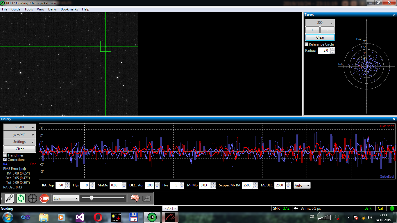

Tak u mě to kabelem nebude, vůli taky ne. Kabel jsem vyměnil a ani se to nehne. Při kalibrování s kabelem z ručky do notebooku to funguje, ale příšerně,k čemuž nevidím důvod.
Včera jsem udělal záznam a RA byla posunutá o -1 acrsec a vůbec se k nule nechtěla přiblížit. Zkoušel jsem všemožná rozvážení a nastavení, ale nic nepomohlo.
Máte nějaké doporučení nastaví v PHD pro EQ6-R ?
Předtím jsem to měl s ST4 nastaveno dle obrázku a bylo to lepší. Se současným připojením a původním nastavením do lítalo cca od -4 do +4.
