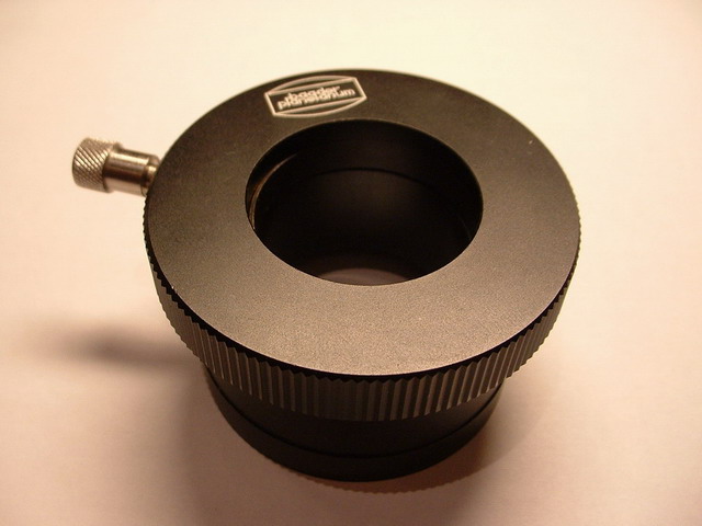

Myzer napsal:
Trochu zle som sa v prvom prispevku vyjadril, tak som ho vymazal. Proste nedokazem dokopy spojit iba MPCC komakorektor a moju redukciu Baader.
Pro představu takhle vypadá MPCC + Baader Click Lock + okulár:

Stereo binocular viewer
Psion napsal:
Problem bude asi v tom, ze ja mam inu redukciu od Baader - pouzivam ju na 1,25" okulare do 2" vytahu.
Z prednej strany vkladam okular, zo zadnej 2" UHC filter, takze ten otvor presahuje otvor komakorektoru.

Myzer napsal: Tuto redukciu mam konkretne na mysli:
Ta je zakončena T-závitem?

Psion napsal:
Ano T-zavit, bol som mimo, nemohol som preto skor reagovat.

Myzer napsal:
Kde je schovaný T- závit, tu redukci lze rozdělit na 2 části ?
