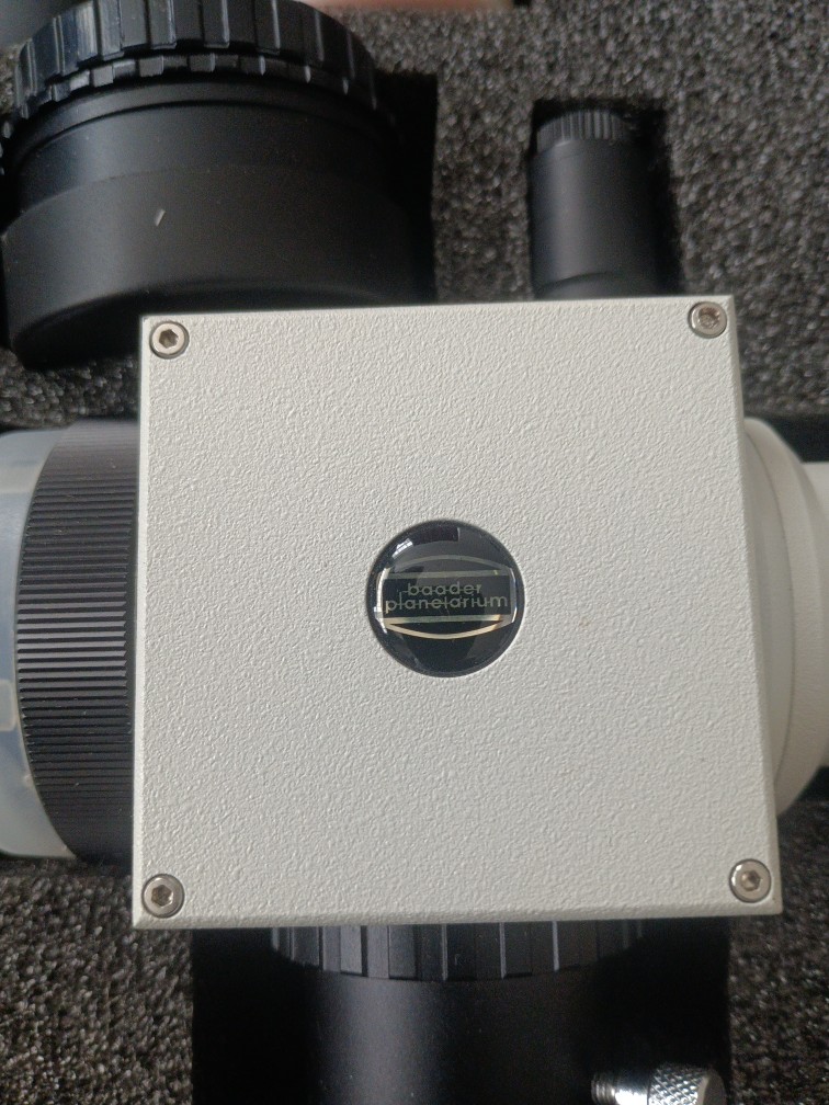

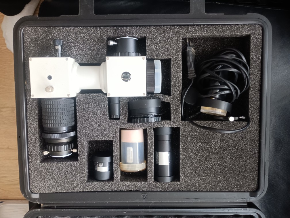

Příspěvek od BertCZ »
Tak jsem si udělal obrovskou radost. Baader Dados včetně dvou mřížek.

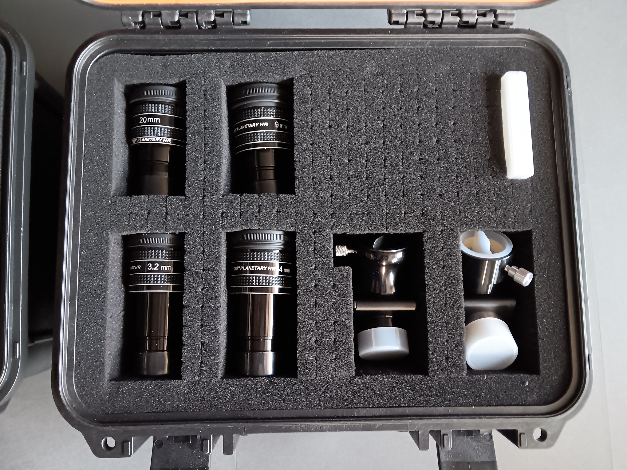

Příspěvek od Pablo »
Úsporná alternatíva dva v jednom /vizuál+foto/pre začínajúcich nováčikov.
