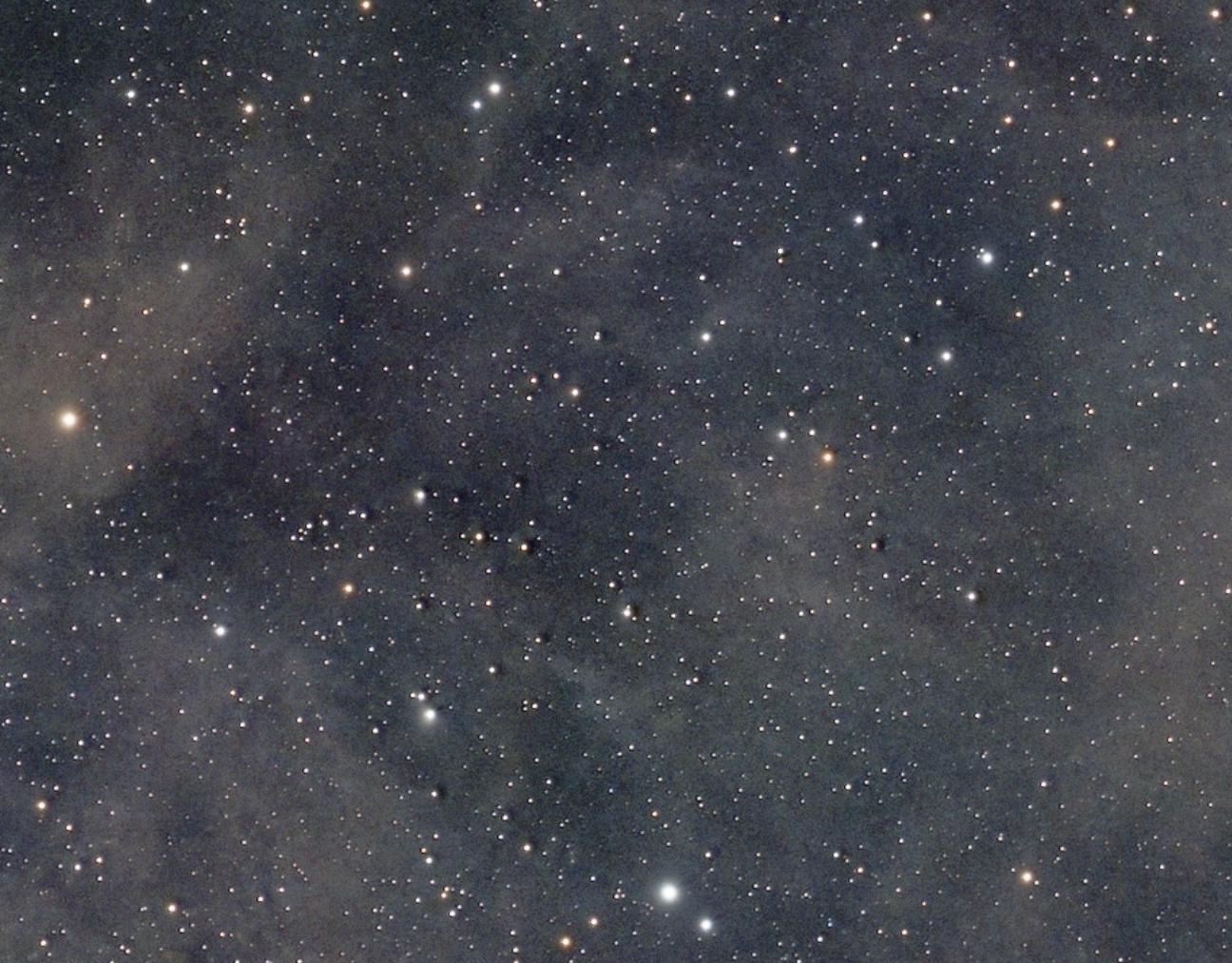

Schválně jsem vytáhl saturaci barev "na maximum", abych v testu zvýraznil případnou barevnou vadu. Myslím že při rozumném zpracování to nebude problém...

Originál RedCat 50/250mm mám a jsem s ním celkem spokojený, ale IMHO Canon 100-400 L IS II nebo Canon 70-200 L IS na stejném ohnisku na plnou díru kreslí hvězdy v rohu dost podobně (zatím jen podle prvního 5x30s testu za polojasné noci a skoro úplňku, bude potřeba udělat nějaký hlubší obrázek a třeba vylezou další aberace...).
Co vidím na Astrobinu z Borga nebo MiniCatu je skoro všechno prohnané BlurXterminátorem (dokonce jej WO začal doporučovat přímo na stránkách Minicata) a když se podíváš na 1:1 RGB snímek z "mojí" OSC kamery je tam vidět, že s tím i ten AI měl dost potíže, takže originální tvar hvězd je zřejmě dost "divoký":
Screenshot 2025-05-19 071222.png (2.18 MiB) Zobrazeno 2424 x
https://app.astrobin.com/u/mhnudi?i=31zfr0#fullscreen
Bohužel není moc zdrojů, kde by se daly prohlédnout originální nezpracovaná data snímků hvězdného pole z různých objektivů či dalekohledů...
Pavel Vabrousek
