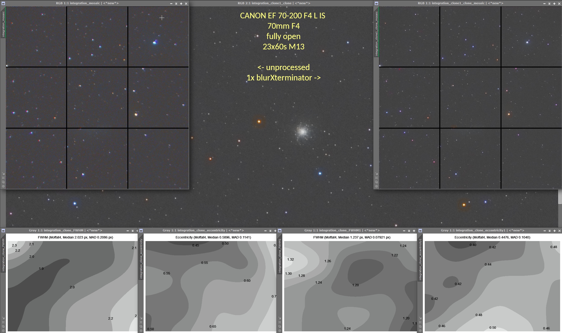

Tak se mi dostal do ruky, hodně ošoupaný a lehce poškozený Canon 70-200 L IS F4 první generace.
Na bazaru za 3500 Kč, vlasový škrábaneček na přední čočce a nefunkční autofokus...
V posledním týdnu jsem jej zkoušel za měsíčných a polojasných nocích a vypadá to, že na delším konci bude fungovat velmi pěkně i na plnou díru a stačí mu jen velmi lehce domluvit BlurXterminátorem...
Na 100mm má tvar hvězd bez úprav dost velké rezervy, a po úpravě vznikají nepěkné artefakty:
Na 200mm už to vypadá o dost rozuměji i bez úprav a jeden běh blurXterminatoru úplně stačí Obrázky APS kamerou ASI2600 s 3.7um velikostí pixelů.
Doporučují rozkliknutí na plnou velikost obrázku, pak budou sedět škály z PixInsight screenshotu.
Vlevo obrázky bez AI úprav, vpravo a střed po lehké úpravě.

Tak jsem dopracoval ještě další nafocená ohniska poškozeného Canonu EOS 70-200 L F4 první generace.
Kupodivu to vypadá, že na 70mm je o trochu lepší než včerejší 100mm (nebo jsem měl lépe zaostřeno): Už foceno přes deku přecházející vysoké oblačnosti.
A nepřekvapivě 150mm je celkem blízko slušné kresbě na nejdelším ohnisku:

Podtrženo, sečteno za 3500Kč je to asi objektiv s nejlepším poměrem cena/výkon a věřím, že bude na APS OSC kameře (ASI2600 Duo Air), kde jsem jej testoval, velmi dobře použitelný na plošně větší objekty.
A po drobném poladění BlurXterminárem by to mělo fungovat extrémně dobře s výjimkou ohniska okolo 100mm.

Nojo, ale co ta prachbídná korekce v červené. Ty oranžové hvězdy jsou dost hrozné. To to takhle vyleze už po konverzi z RAWu, nebo to je výsledek nějakého nešťastného zpracování ?
