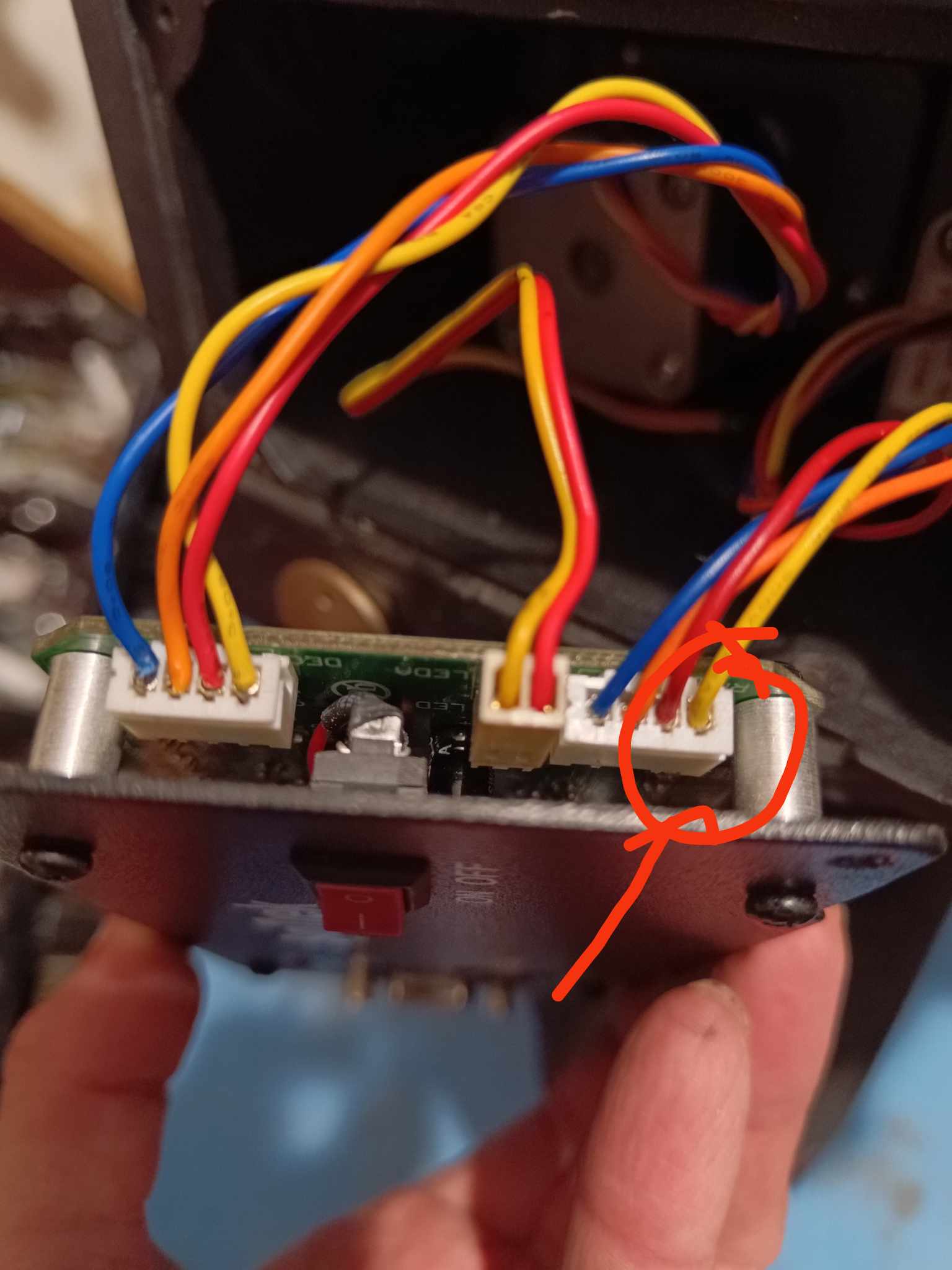

To neviem....ale zas ako som pisal hore ze ked nastavis v asiair nejaky objekt a ide na opacnu stranu ono si odfoti hviezdy a hned zisti ze kde je a v tom momente zacne tocit na opacnu stranu presne tam kde ma ustavi sa a drzi a potom uz hoci kde pooblohe nastavim iny objekt uz ide presne...len ten prvy krok ma ako keby opacne danu pologulu..preto som to sem hodil aby som zistil aky je tam problem...keby aj v budocnosti niekto podobne riesil...ide o to ze keby nemam asiair tak s ruckou to nenastavim tym padom to mozem dotycnemu vratit ze je to nepouzitelne..este skusim zavolat tomu co som to od neho kupil ci s tym mal taky problem alebo to vobec aj pouzival lebo to kupoval tu na fore od mymys sa mi zda aj jemu som pisal sz ale zatial sa neozval si myslim ze on bude skor vediet...ale aj tak vdaka za hocaku pomoc...inak az na tu vec funguje na vybornu ta montaz.

No ked ja dam hviezdu na východe ide na západ, a zas naopak ked hviezdu na západe ide na východ. Tam je problém v deklinacii uz som to riešil z predchádzajúcim majitelom, ze tam staci prehodit 2 konektory len ja sa na to necítim.

69Ocicml
Příspěvky: 189
Registrován: 19. 06. 2021, 13:43
Re: EQ6 PRO SkyScan
#1169
Příspěvek od 69Ocicml »
Uz to funguje spravne...zlty s cervenym som prehodil
