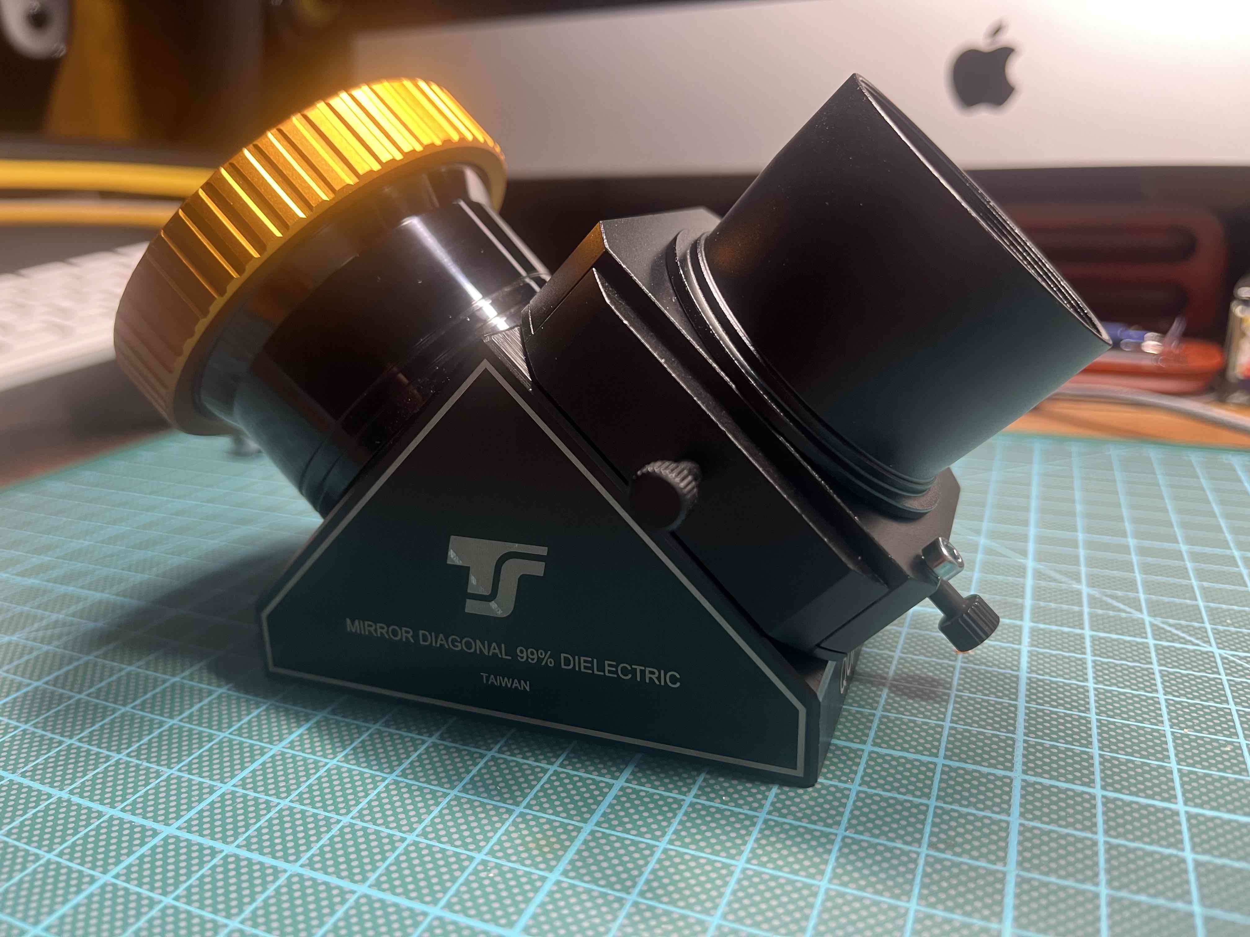

Šuplík na svojom mieste! Poistený voči polohe a otáčaniu nerezovou skrutkou M3. Závitová redukcia bola M48/SCT a je to veľmi jemný krúžok. Závit SCT nepasoval ,takže opäť boj. Spoj je veľmi pevný ,úplne bez vôle a mechanicke prevedenie "čisté". Ostáva už len založiť 2" Astronomiky!

Dávam ešte foto vhodného maziva pre ALu spoje . V predošlom príspevku tohto vlákna som písal, že som si pomohol pomádou na pery. Nechcel som použiť hoc kvalitnú, ale nie nato určenú priemyselnú vazelínu, tak som "dočasne " aby som sa s tým zavitom netrápil použil "Jelení lúj". Ten ako trvalé riešenie nie je vhodný! Táto "vazelínka " je na to určená. Nanášať tenký film. Podľa názvu si dočítate špecifiká.
