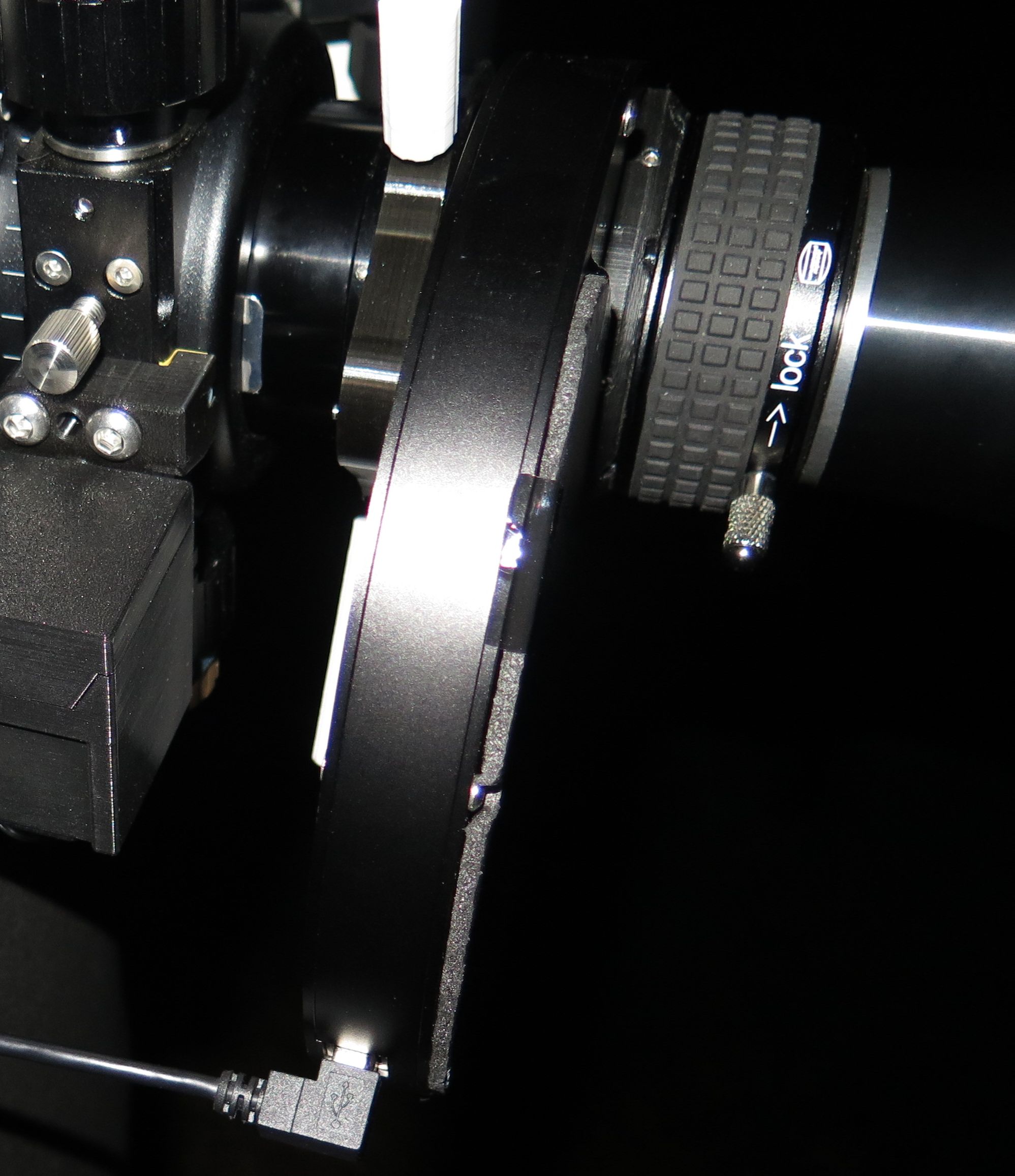

No měl jsem těch filtr. kol několik - nejprve jsem si vytisknul 3D - 2'' 4poziční, pak jsem si vyrobil i 3D elektrické se sekvenčním pohybem a nakonec mám 5poziční elektro SX - všechny na ok. výtahu a na všech jsem měl 2'' Baader ClickLock tak, aby mi tubusky od okulárů nedosáhly na filtry.
Ty 3D kola jsem na povrchu mohl vyhřívat, na tom od SX mám už jen asi 3mm černý polystyren a filtry se nikdy nemlží.
Fotky zkusím poshánět a přiložím.

Takhle vypadá to SX s ClickLockem, ty 3D tisky jsem už poslal dále a rozumnou fotku jsem nenašel, ale vypadalo to stejně.

Lisa píše:Takhle vypadá to SX s ClickLockem, ty 3D tisky jsem už poslal dále a rozumnou fotku jsem nenašel, ale vypadalo to stejně.
Tyjo a nenarazeji te do toho uz pak okuláry? Takhle hnedka za kliklock, ty moje ES okuláry nebo třeba skopos ma stopro tak 30-40mm upinaci delku..ale dava to smysl, mit ho hnedka za kliklokem, co nejbliz okularu

nosuh píše:Tyjo a nenarazeji te do toho uz pak okuláry? ...
Nenarážejí, to jsem si pro všechny ok. oměřil. Je důležité vybrat 2" "průchozí" variantu ClickLocku, aby okulary mohly využít i rezervu mezi krajem pouzdra filtr. kola a vlastnim f. kolem.
