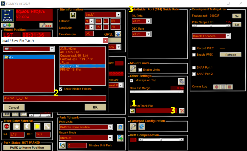

Narazil jsem na problém při používání přes EQMOD custom track z textového souboru: Jelikož používám několik let tuhle sestavu, žádný upgrade jsem ani v ASCOMU ani EQWMOD neprovádělNaposledy jsem tuihle funci pouýil před několikaměsíci a šla jako obvykle.O co jde:
Otevřu č.1 hledání textového souoboru, z panelu 2 ho vyberu a po odsouhlasení OK se v poli 3
neobjeví.
Příčítal jsem to možnosti, že v HORIZONS je nějaký problém s vytvořenými soubory, tak jsem pro zkoušku našel soubory objektů, kdy to fungovalo. Opět nic. Tak jsem přeinstalovatl EQMOD ( vydání je původní, nic nového se neobjevilo) a opět nefunguje přenos souboru
Samozřejmě, umím spočítat a zadat hodnoty ručně, ale v případě rychlých pohybů a hlavně rychlých změn je to trochu otrava.
Používáte někdu tuhle funci a můžete zkusit, jestli vám chodí ? Jinak to přičítám WIN 10, nějaké poslední aktualizaci, protože jsem v NB nic neměnil ani "nevylepšoval ".
Díky!'
neobjeví.
Díky!'
