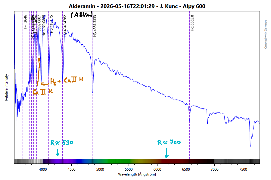

Včerejší úlovek ze souhvězdí Cefea. Expozice 5x60s.

Pěkné spektrum s Balmerovou sérií vodíku. Přes jaký dalekohled bylo exponováno a jakou kamerou? Máte Alpy 600 včetně kalibračního modulu?

Re: Spektra hvězd
#11
Příspěvek od Jan Kunc »
Používám Newton Skywatcher f/8 s aperturou 150mm. Kameru používám ZWO 2600MM. Kalibrační modul nemám. Nevejde se mi mezi teleskop a mimoosý guiding modul. Pořídil jsem si argon-neonové lampy od Shelyaku a postavil jsem si malý DC-DC napájecí modul. Ten je založen na AG025P-12 DC-DC konvertoru a 220k ochranném odporu. Lampu dávám na vstup do teleskopu vedle sekundárního zrcátka. Svítí na primární zrcadlo a expozici potřebuji tak 1-2 minuty.
