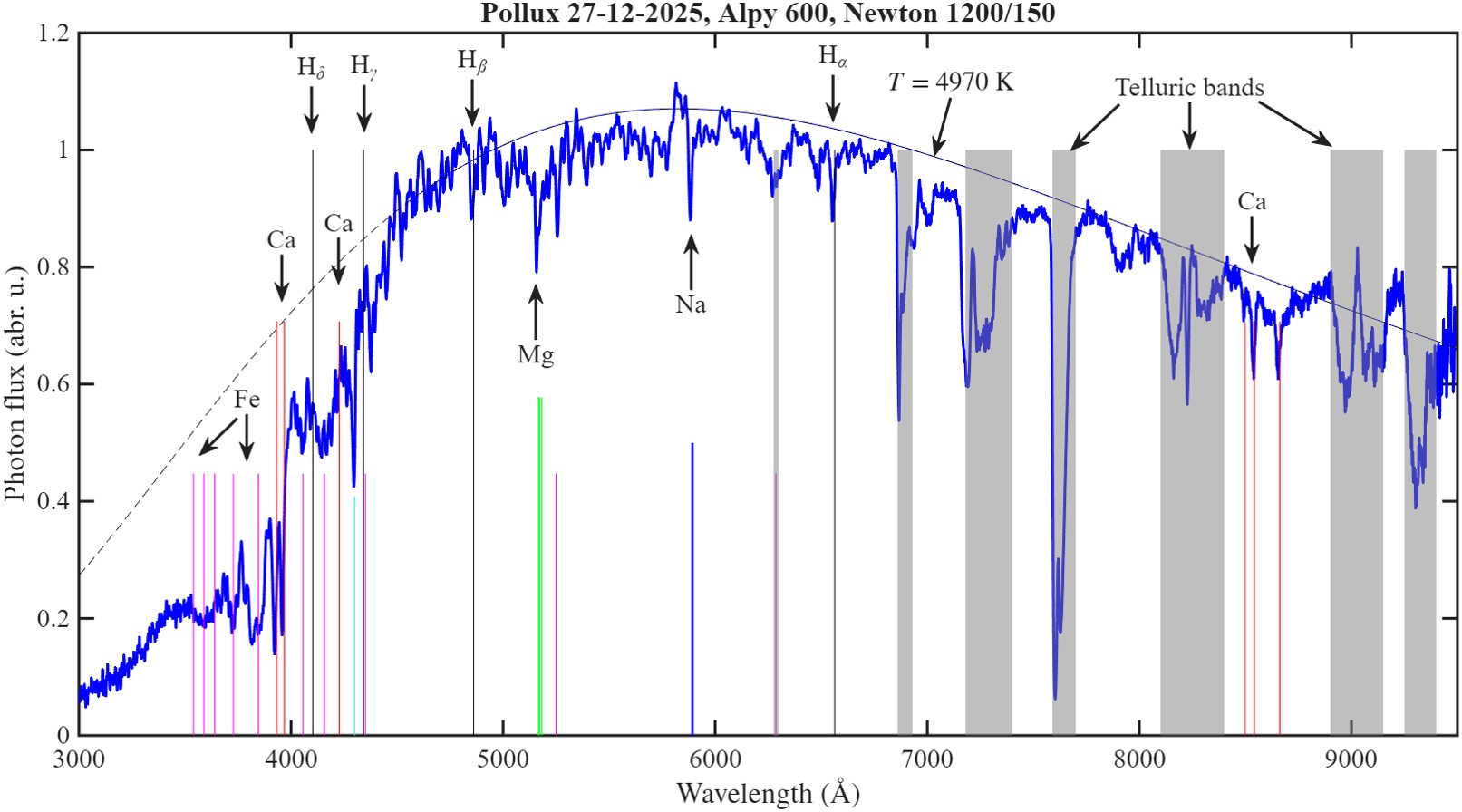

Jedno z prvních spekter a pokus o interpretaci a určení teploty.

Gratuluji k pěknému spektru. Jaká byla doba expozice? Je na obrázku jedno spektrum nebo součet více dílčích expozic? Jaké je rozlišení? Bylo spektrum kalibrováno? V jakém programu bylo spektrum vyhodnoceno? (Demetera?) Teplota hvězdy byla fitována na spektrum nebo odhadnuta "dle oka" s použitím záření černého tělesa?
Děkuji,
Standa
