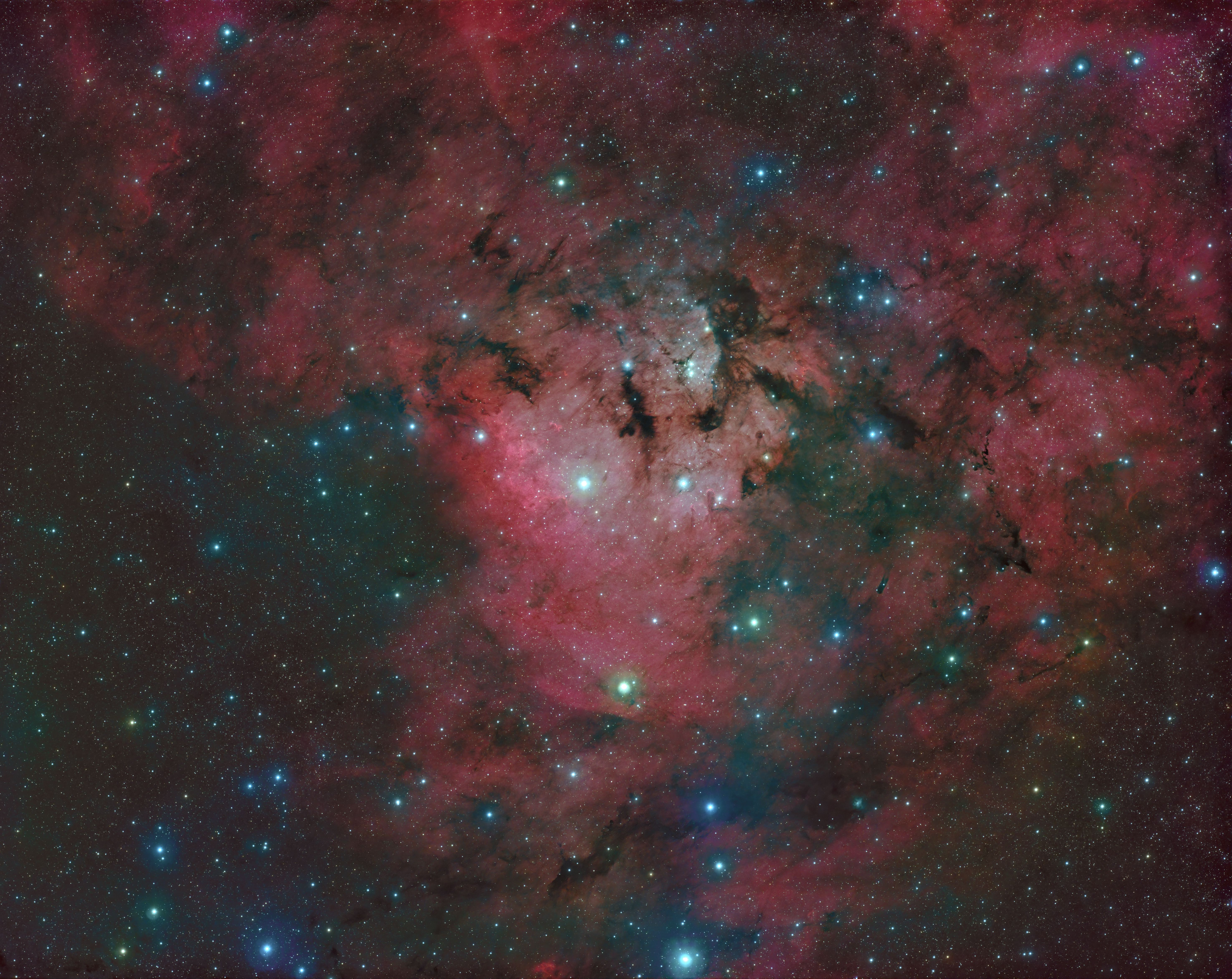

Re: Vyzkoušejte si zpracování
pokud by si někdo chtěl vyzkoušet alternativní zpracování fotky Sh2-171 a NGC7822, nechám zde ke stažení odkaz na složené snímky platný do 1.1.2026. Je to celkem 12,5 h R + 11 h G + 10 h B + 37 h H-alfa, zvětšené algoritmem drizzle 2x. V tuhle chvíli jsem narazil na limity svého postupu zpracování, takže by mě zajímalo, co z toho dokáže vylovit někdo jiný vlastním postupem. Soubor s použitými procesy pro PixInsight je součástí balíčku.
http://www.uschovna.cz/zasilka/TUI2YMNY874GAUGN-AEH
Zdeněk
Zdeněk
Ahoj, tak som skusil:
Ha som spojiil s R kanalom v pomere 0.5*Ha + 0.5*R
zmansene na 65% aby to bolo pod 3MB kvoli uploudu sem...
Tak to je pěkné, vylouply se nejenom pestřejší barevné odstíny, ale i struktury v tmavých částech, o kterých jsem neměl ponětí. Jaké procesy jsi na to použil?
- GraXpert - na jednotlivych kanaloch (R.G.B.Ha)
- LinearFit (R,G,Ha) voci najslabsiemu B - na zrovnanie urovni
- BlurXTerminator - correct only (vsetky kanaly)
- BlurXTerminator - sharpen_stars = 0.00; sharpen_nonstellar = 0.60 (vsetky kanaly)
- NoiseXTerminator - denoise = 0.60 (vsetky kanaly)
- ChannelCombination (RGB)
- ImageSolver
- SPCC
- StarXTerminator, potom - hviezdy - stretchnute cez Star Stretch, nasledne este CorrectMagentaStars, kedze niektore hviezdy mali fialove halo...
- starless som nasledne znovu rozlozil na jednotlive kanaly - ChannelExtraction - aby som mohol do R pridat Ha (mozno na to existuje aj nejaky elegantnesi sposob, aj som to skusal urobit scriptom CombineHaWithRGB, ale nepacil sa mi vysledok, preto som isiel ma to cez PixelMath
- StarXTerminator na Ha (hviezdy som zahodil)
- PixelMath - R: R*0.5 + Ha*0.5, G: G, B: B
- StatisticalStretch - so zamknutymi kanalmi (zapnute Linked Stretch)
- Uprava histogramu
- Uprava kriviek pre lepsi kontrast
- spojenie s hviezdami - PixelMath - combine(starless, stars, op_screen())
- ColorSaturation
- DynamicCrop - orezal som lavu stranu - bolo zam vidiet artefakty z registracie, a tiez som odrezal aj spodnu cast - tam zase ta jasna hviezda mala dost velke take divne duhove halo...
Save...
Skúšam to tiež
Dávam to sem len kvôli tomu, že si myslím, že najdôležitejší krok je histogram. Zatiaľ sa mi zdá, že každá fotka to chce inak nastaviť (aj moje to chcú všetky inak). Skúšam podľa štatistiky, podľa STF, aj po linearfit a pod. Tentokrát sa mi zdá, že najviac farieb zachová Histogram podľa STF.
Celkovo som sa snažil zachovať štýl autora (ostrosť, kontrast...), len som pridal farby. Hviezdy mi moc neidú, takže sorry
Môj postup - len vybrané dôležité časti, ktoré asi majú vplyv na farby:
Zlúčenie Halfa do R = 7:5 (toto od oka)
Celé do RGB, GradientCorrection, NoiseXTerminator (nastavené len na 0,9), BlurXTerminator (0.4, -0.2 a 0.7)
Histogram: vytiahnuté nastavenie podľa STF, mierne posunuté doľava.
Ostatné korky... ako aj Peťo navrhuje: hviezdy ťahať ešte pred úpravou histogramom, len mierne vytiahnuť histogram, inak som sa s nimi nepohol, boli furt presaturované.
Bez hviezd: upravené LocalHistogramEqualizationom vo viacerých krokoch, postupne zjemnené nejako takto: 96 0.15,0.3 potom 48 0.15 0.25 a 24 0.15 0.2.
Po ColorSaturation som spravil masku z R kanála (najjasnejšia stredná časť sa presaturuje) a jemne som ubral z R.
Ostatné sú detaily
alex
Ostatné sú detaily
alex
- Sh2_171_Altoz.jpg (2.74 MiB) Zobrazeno 3824 x
Pánové, díky oběma za vyzkoušení a předvedení!
Ta data nejsou na zpracování zrovna jednoduchá, v RGB je potřeba se vypořádat s gradienty. Jenže háček je v tom, že nějaká mlhovina se dá najít asi všude v zorném poli. Alespoň tak usuzuju podle tmavých mlhovin viditelných v H-alfa i v levé části snímku, která se tváří jako čisté pozadí - ale není.
Předpokládám, že H-alfa bude gradienty nejmíň ovlivněná, proto jsem na vyrovnání gradientu použil v DBE takové nastavení, které dávalo výsledek nejpodobnější s H-alfou. Neutralizaci pozadí jsem vzal podle jedné z tmavých mlhovin.Celý snímek mi pak vychází víc do červena.
H-alfa data do snímku zkusím podle Peťova postupu rovnou do mlhoviny zbavené hvězd. Asi bude potřeba jenom udělat Linear Fit pro R a H-alfa kanály a strečnout oba stejně.
alex: díky za tipy s histogramy a s úpravou R kanálu přes masku. Bude potřeba si hlavně s těmi histogramy pohrát, zkouším různé varianty. Teď jsem doinstaloval sadu nástrojů od Seti, tak bude z čeho vybírat.

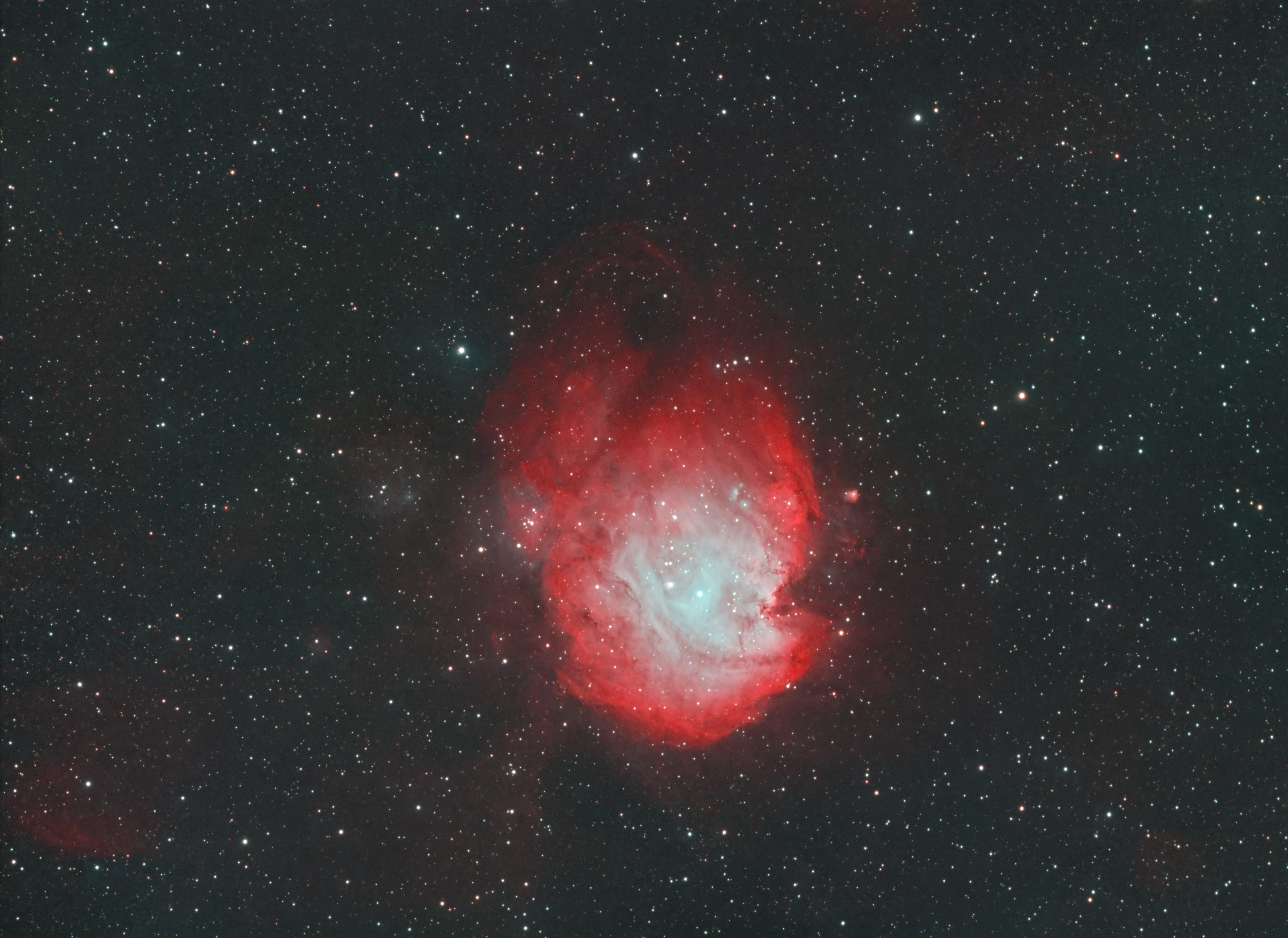

Ahojte,
skúsil som Opičiu hlavu. Zaujímalo by ma, ako sa to dá spracovať. Je to 6 hodín Ha, 6 hodín OIII a 0,5 hodiny pre každý kanál RGB.
Ja som došiel k tomuto, ale myslím, že by to mohlo byť o dosť lepšie.
Data: https://drive.google.com/drive/folders/ ... sp=sharing
- Proc_s.jpg (733.98 KiB) Zobrazeno 3410 x
Ahoj!
Mne vychádza toto...
Chcel som tam mať viac tej modrej, lebo OIII
Potom viac z toho pozadia, lebo tam máš
len na tom pozadí potom vyliezli aj trošku také divné fľaky...
Možno to nie je na plagát, ale takto vidíš čo tam máš
Trochu som zrezal, aby som nemusel zmenšovať (do 3MB).
RGB vzikol:
G = 0,8 G + 0,3 OIII (viem, viac ako 1) ako aj
B = 0,8 B + 0,3 OIII
R = R/2 + Ha/2
Nakoniec všetko do RGB.
DBE, NoiseXterminator, BlurXTerminator, Histogram podľa STF (z tmavšej verzie vybral hviezdy), pridal stred - viac modrý z histogramu podľa výrezu stredu.
Bez hviezd: LocalHistogram, ColorSaturation, po pridaní hviezd (z histogramu STF) úprava kriviek.
alex
RGB vzikol:
R = R/2 + Ha/2
alex
- Miro_NGC2174.jpg (2.58 MiB) Zobrazeno 3369 x
Ďakujem za ochotu.
Čo myslíš tými fľakmi?
Btw: RGB som fotil iba za účelom hviezd. Hmlovinu som robil ako čisté HOO. Použiť RGB do HOO ma nenapadlo. Mimochodom čisté RGB (bez HOO) sa mi farebne páči viac ako čisté HOO...
A dodatočne som zistil, že tie Ha a OIII kanály sú po 4 hodiny, nie 6. Niekto nevie 240:60...
- alex
- Příspěvky: 363
- Bydliště: Nové Zámky
- Věk: 67
OK, sorry, som to nepochopil
Takže znova:
R=Ha, B a G = OIII, hviezdy z RGB.
Postup dtto.
OK, farby sú čistejšie
A pozadie je ďalšia príloha, je v poriadku?
alex
Takže znova:
Postup dtto.
alex
- pozadie.jpg (223.43 KiB) Zobrazeno 3309 x
- Miro_NGC2174_HOO.jpg (2.62 MiB) Zobrazeno 3309 x
