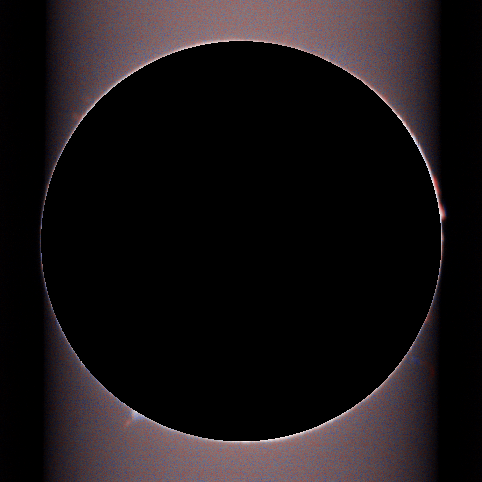

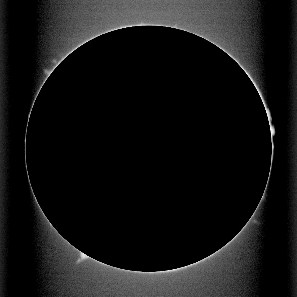

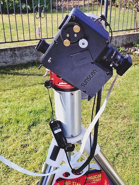

Takhle to vypadá při prvním světle ( RPI4 je mimo na stripce)

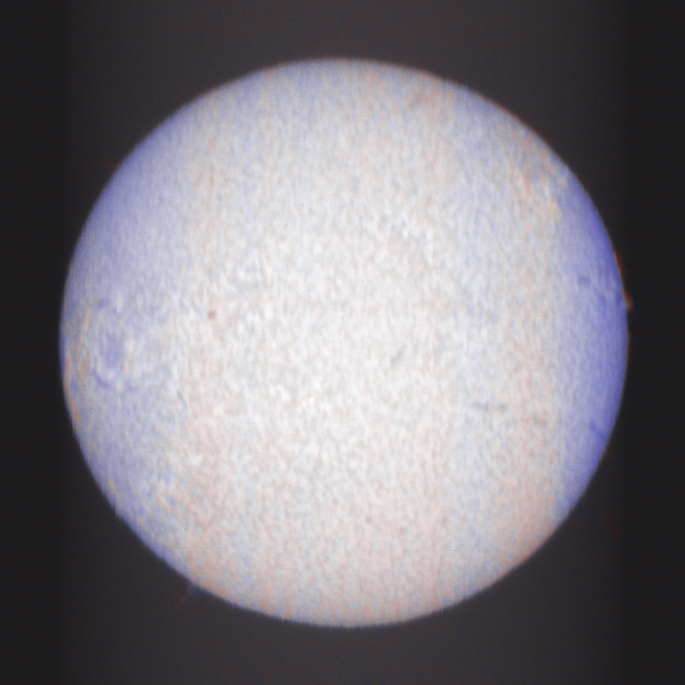

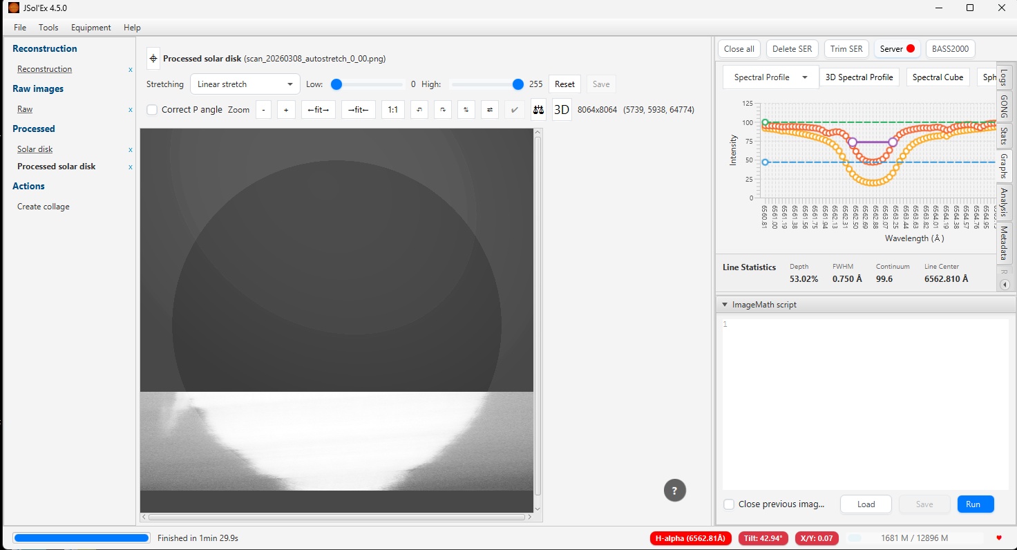

Tohle mi z toho vylezlo na PC ze sw JSolEx :( . Asi někdě dělám chybu :oops:. Pokud hodnoty Line Statistics nekecají, tak optika je v tom nevinně. Podmínky byly mizerné - je to snímané přes vysokou oblačnost, při které bych jindy ani nezkoušel fotit.
Tady jsou data 1.7GB pokud to někomu něco řekne.

Podle mě to máš chybně natočené. Slunce musí procházet ve směru kolmo na štěrbinu - spektrální čáru. Tobě cestuje skoro podél ní. Soudě dle toho co je v tom .ser souboru.

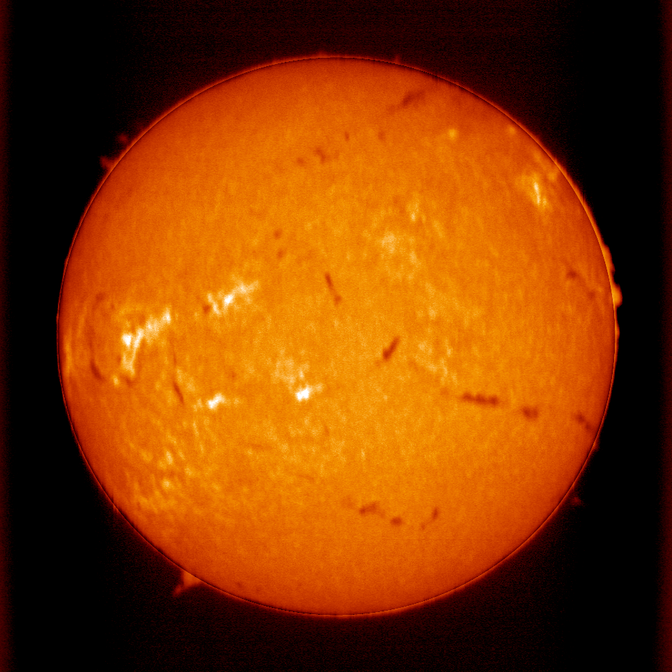

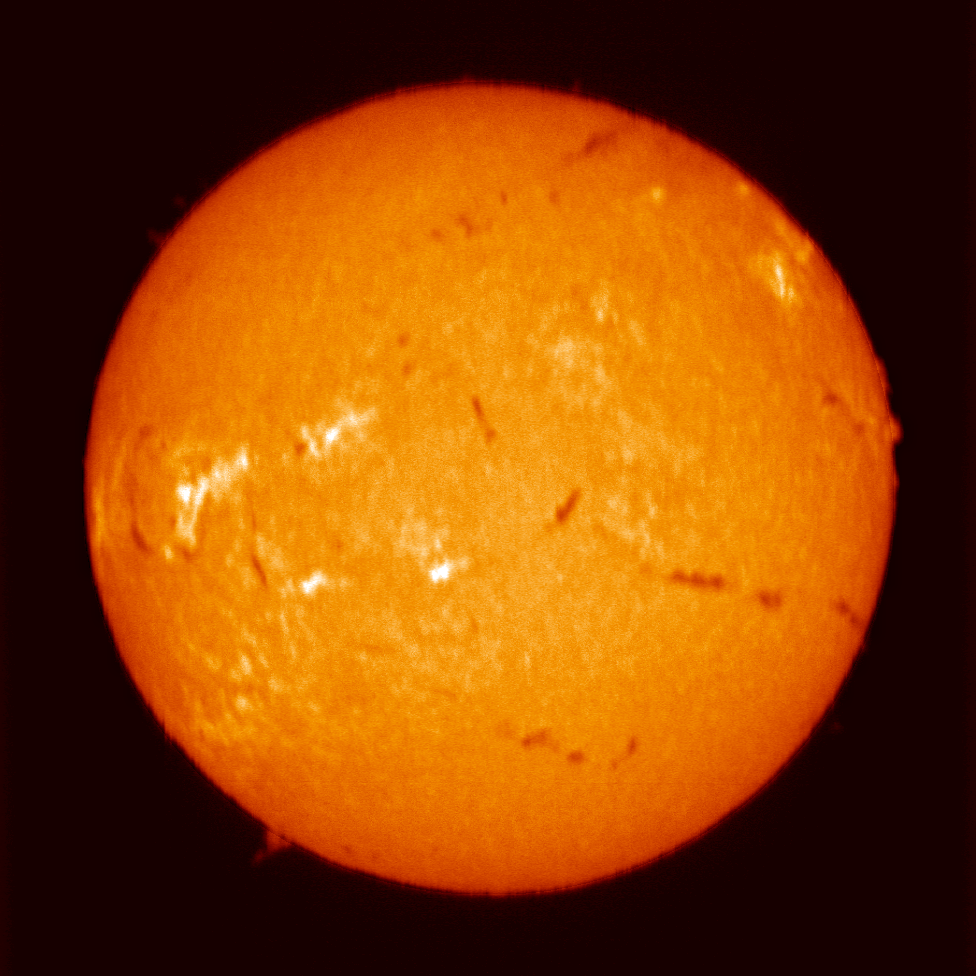

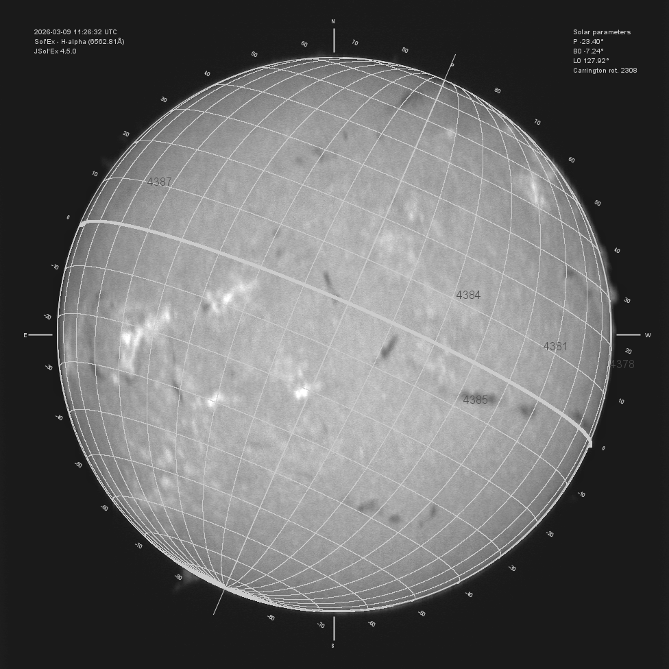

Chyba byla v umístění SunScanu na QE montáži ve špatném úhlu. Po úpravě uchycení k EQ montáži a trápení se s ovládáním AM5N a po automatickém zpracování ze JSol’Ex toho vylezlo toto ( apertura 25mm, focus 200mm). Bude to potřebovat doladit optiku ( správně zaostřit 3 objektivy Obrázek )

pokračování dávky
midars
Příspěvky: 1305
Bydliště: Hlučín
Věk: 71
Re: Slunce SHG - SunScan & Sol'Ex
Příspěvek od midars »
a ještě
midars
Příspěvky: 1305
Bydliště: Hlučín
Věk: 71
a konec
Ještě se musím učit, hóóóóódně učit

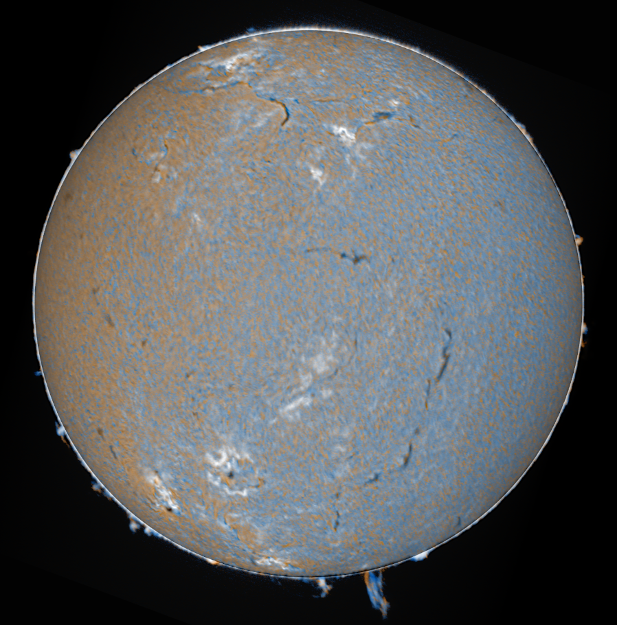

Zdravím a gratuluji k pořízení spektroheliografu. Po seřízení je to úžasný přístroj, se kterým lze pozorovat Slunce v téměř jakékoliv vlnové délce. Pro inspiraci zde dávám starší snímek - Dopplerův jev v čáře Halfa (je patrna rotace Slunce). Pořízeno spektroheliografem Sol'Ex s mřížkou 2400 vrypů/mm, Evostar 72 za velmi špatného seeingu.
Ať se se spektroheliografem brzy skamarádíte a přinese vám spoustu pěkných pozorování,

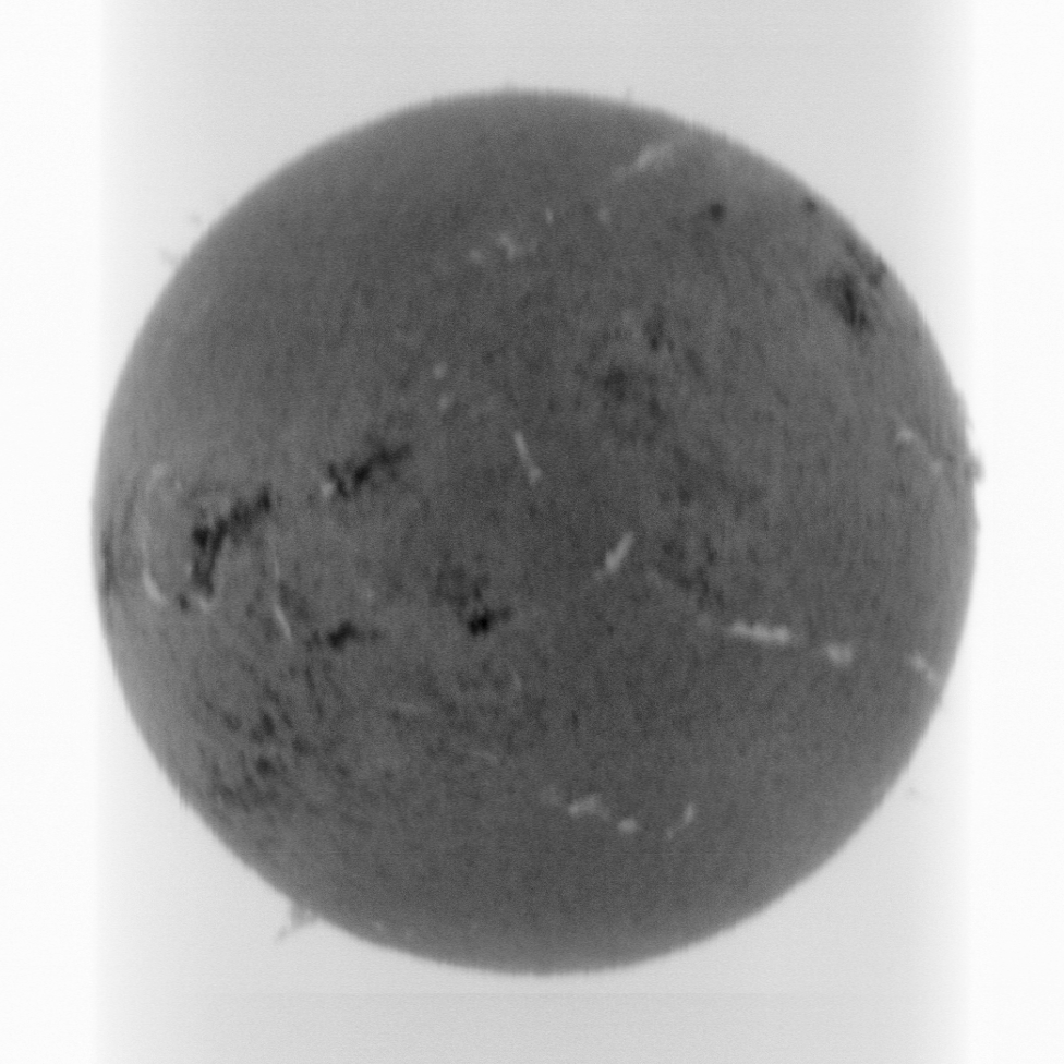

Na MHV to předpokládám vezmu a ještě to tam třeba s odborníky i doladíme. Tady jsou ještě data jen zpracovaná přímo v SunScanu na RPI4 a stažená.
Takhle to vypadá na obrazovce tabletu

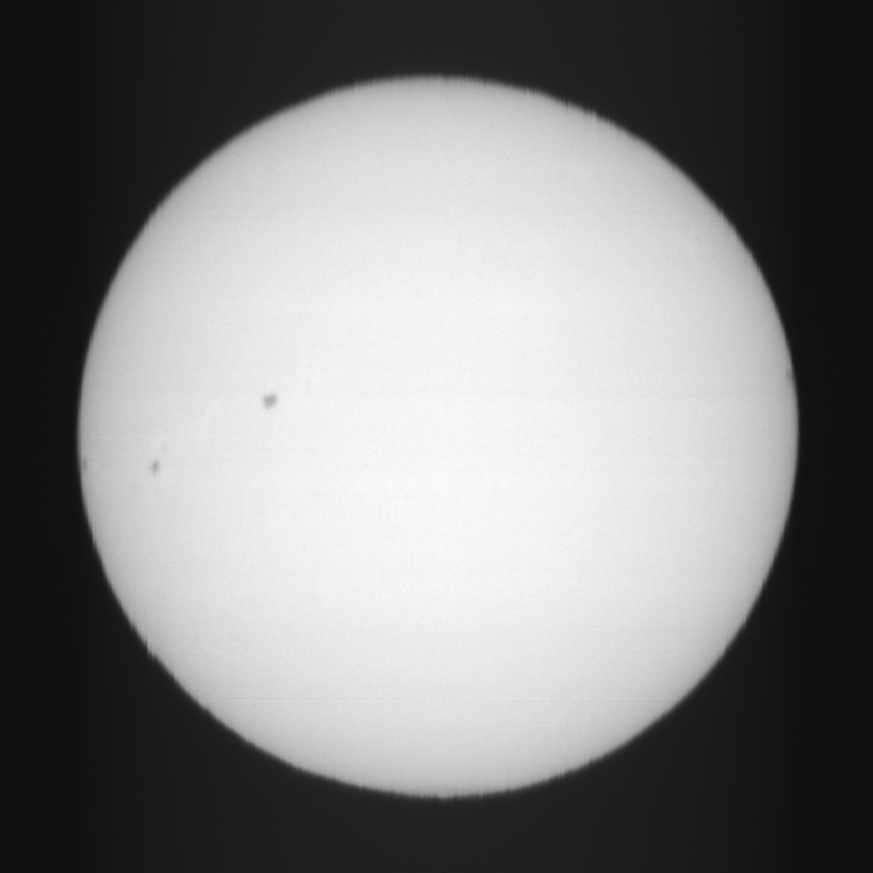

Nevydržel jsem to a přes hrozné "sluneční podmínky" jsem dneska ověřoval nový držák SunScanu na AM5N v EQ mode, aby štěrbina byla kolmo na drift Slunce. Na obrázku poloha ráno a odpoledne. Snad to bude fungovat.
Zkoušel jsem nemožné - zaostřit za hrozného seeingu, který byl patrně i příčinou vytrhaných sloupců.
