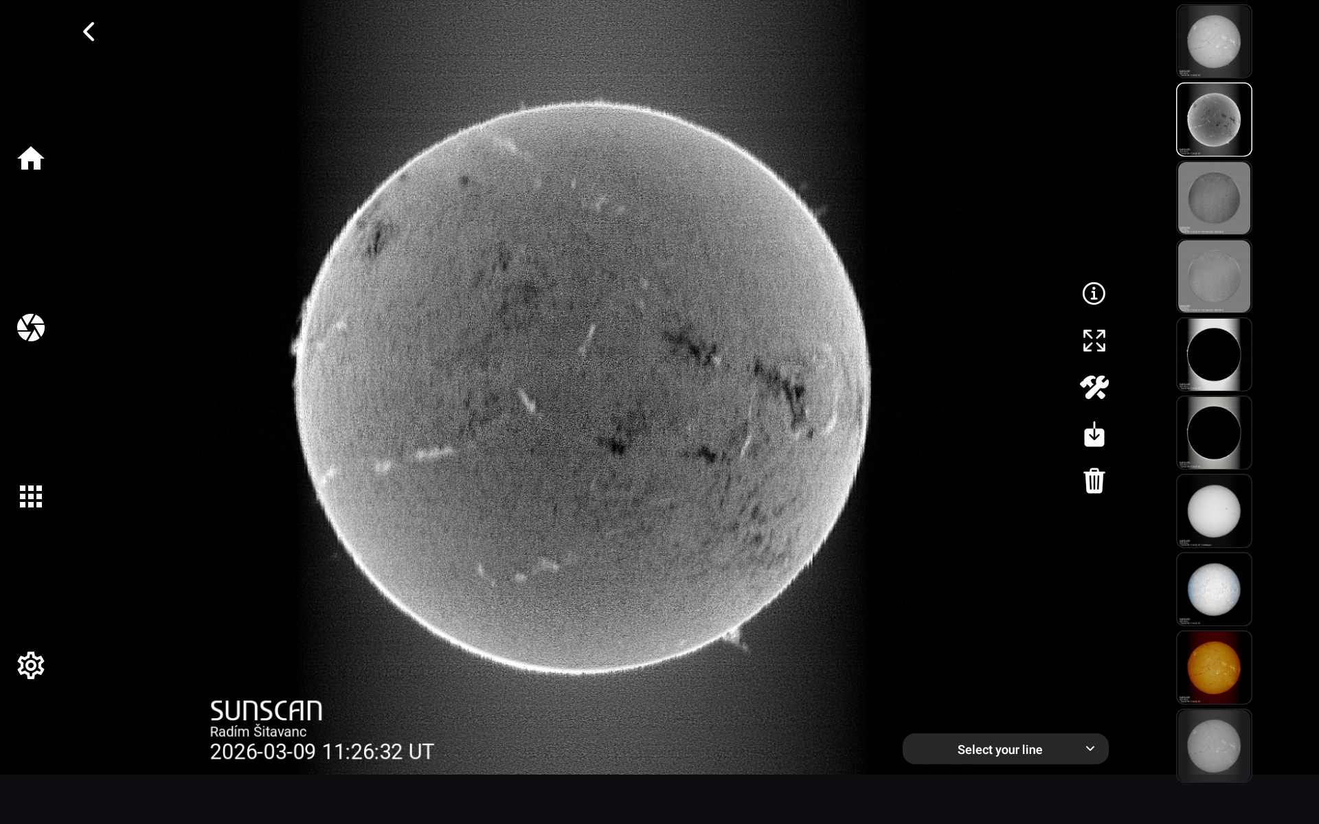

Na MHV to předpokládám vezmu a ještě to tam třeba s odborníky i doladíme. Tady jsou ještě data jen zpracovaná přímo v SunScanu na RPI4 a stažená.
Takhle to vypadá na obrazovce tabletu
