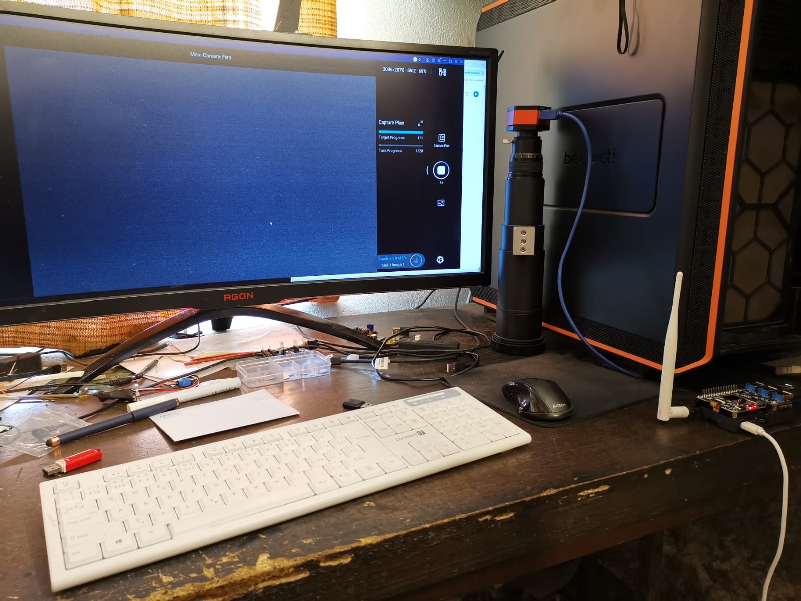

Ultimátní verze StellaVita. RPi5/8MB + 4 x USB extender , FW upravený tak, aby se interní wifi připojila do domácí sítě na konkrétní IP jako stanice, fungující Flash disk 128GB jako úložiště, systém na rychlé SD katě 64GB. Přenos snímků 5MB/s , bezpečné a hlavně stabilní připojení. 7 USB portů stačí s rezervou na 2 kamery, EFW, EAF, Flash disk a montáž. Co více si přát.
Proti originálu výrazný pokrok ve stabilitě a funkčnosti. Programátoři z Touptek se mají ještě hodně co učit, protože některé skripty jim evidentně psala AI a podle toho to i fungovalo. Nicméně SV se stává použitelným nástrojem a v některých funkcích už předčí Asiair. Hlavně autoguiding je o třídu lepší a autofokus taky. Odpadá otravná manipulace s DS kartou. Rychlý Flash disk je přece jen o něčem jiném. Pokud výrobce nevyřeší tristní Wifi a stabilitu spojení, bude SV hrát třetí housle, protože i Quartz se rozvíjí rychleji a StellarMate snad bude taky jednou 100% fukční.
