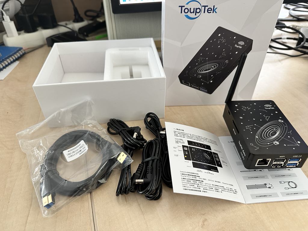

Touptek - StellaVita - konkurence pro ZWO ASiair po dlouhém čekání konečně dorazila
Tímto se omlouvám za špatné počasí - postupně začnu testovat

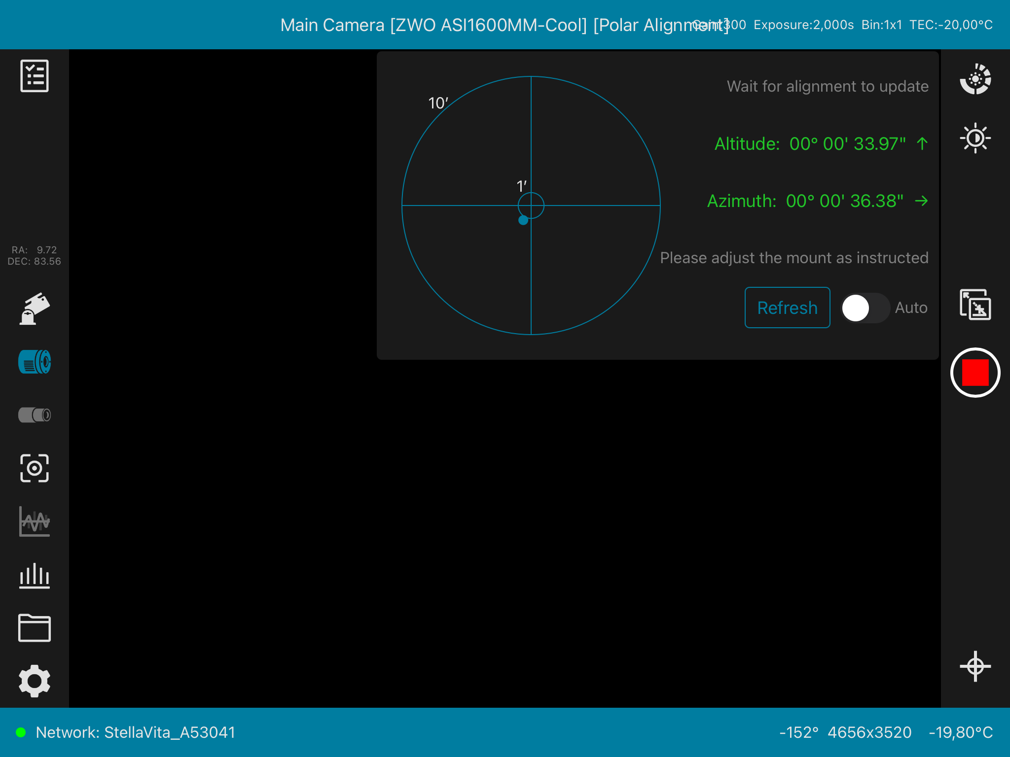

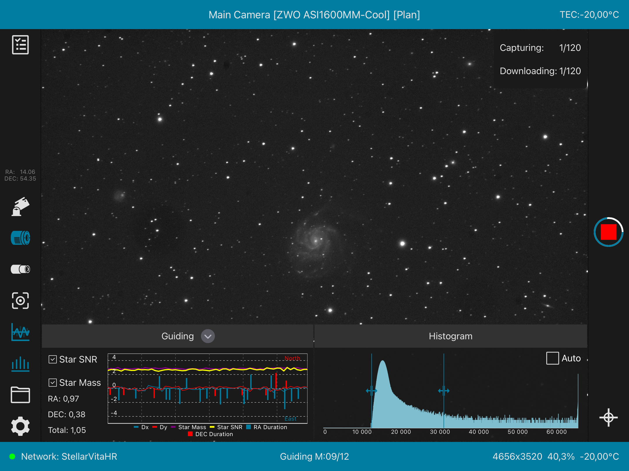

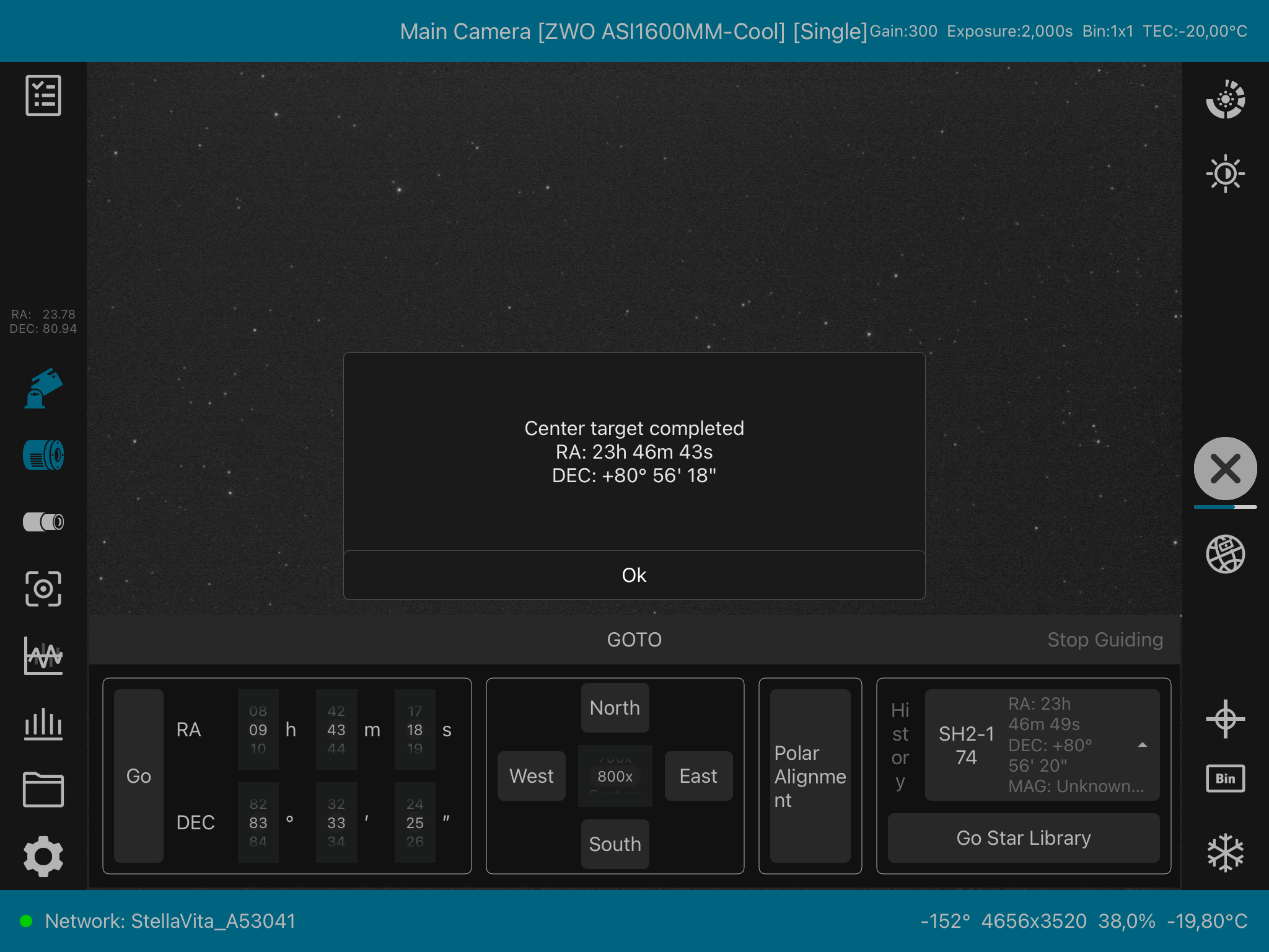

Po dvou hodinách bádaní se vše potřebné včera podařilo nastavit a uvést do provozu
Polární ustavení
Automatické ostření
Automatické vyhledání objektu - katalog obdobný jako v ASiairu - Planetárium zatím není
Plán focení
Polární ustavení
Automatické ostření
Plán focení

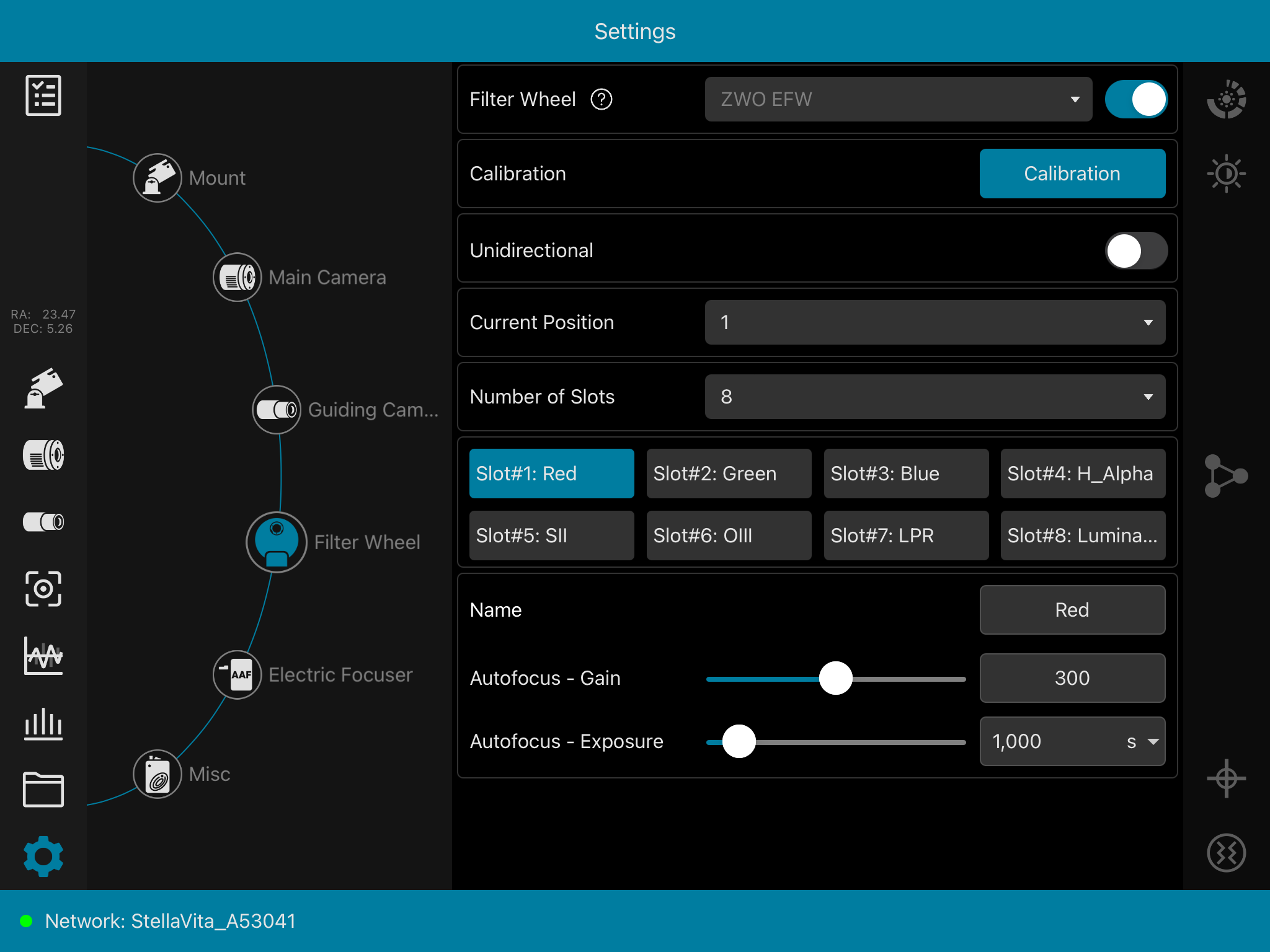

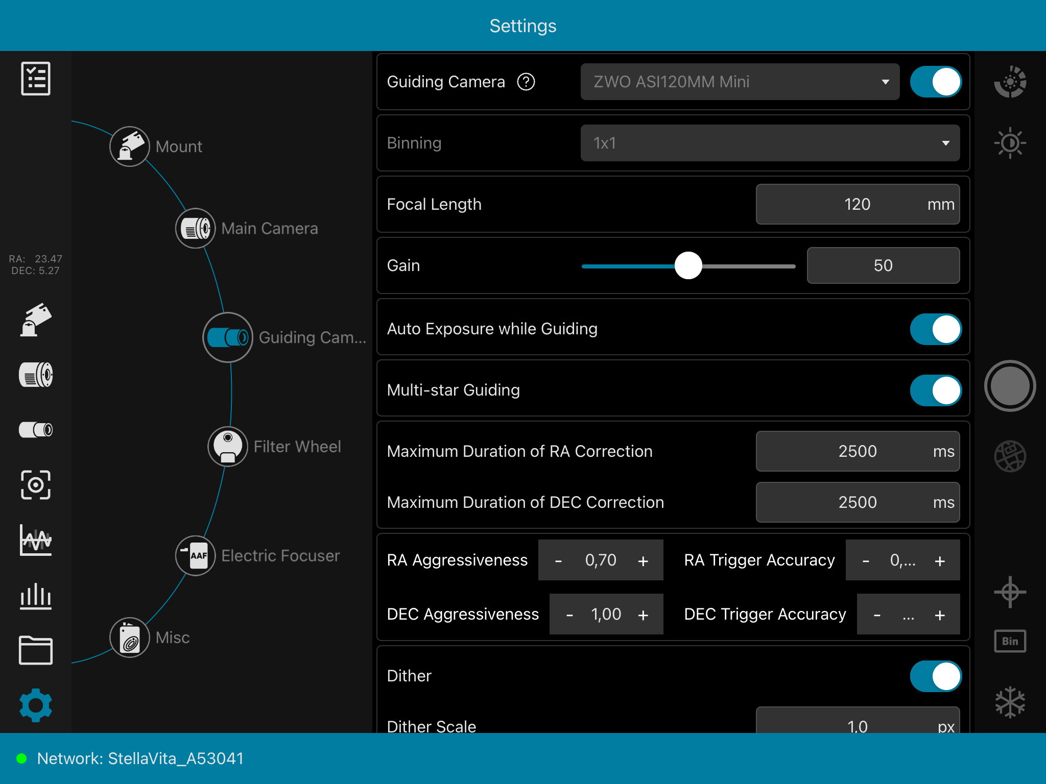

Podporovaného HW je velmi mnoho v četně velkého množství nastavitelných parametrů
Překvapivě je že funguje i moje verze myFokuseru Pro2.

Parádní úvodní recenze. Předpokládám, že live stacking to zatím neumí. Jak dobře to pointuje? Má to PHD2 pro více hvězd? ZWO potřebuje konkurenci. Jsou nechutně oprsklí. Ukradnou, co se jim zlíbí, porušují licence, tak potřebují dostat facana po hubě. Snad se to ToupTeku povede. Už jsi ro rozebral?
Na čem to chodí, RPi4-5, nebo Rockchip? FW bude v EMC , takže zatím je to asi nedobytné, nebo se mýlím? OnStep s tím chodí spolehlivě?
Neumí to náhodou uložit sadu parametrů pro danou konfiguraci, když máš víc variant skla a kamer? To mi v AA hodně chybí. Nakonec to řeším naklonováním AA na několik RPi5, které má výrazně lepší Wifi, když se přidá anténa. Je zajímavé, že verze 2.41 už nepotřebuje zásah do binárek, ale pokud najde platný licenční soubor, tak provede reaktivaci na S.N. CPU v RPi5 a vesele funguje.

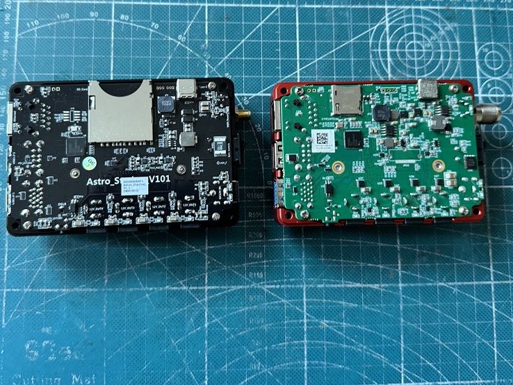

Tak rozborka a porovnání s nultou serií ASiair Plus
Zřejmě stejná fabrika nyní má ZWO desky také černé
Rozdíly tam jsou Např místo M3 šroubů jsou použity M2.5 a slot na velkou SD kartu
R.
R.

Pěkné fotky. Hlavně se mi líbí, jak ZWO vylepšilo chlazení CPU tím kablíkem k WiFi, který je tam pěkně obtisklý. Takže PRi4B, jestli to chápu správně?

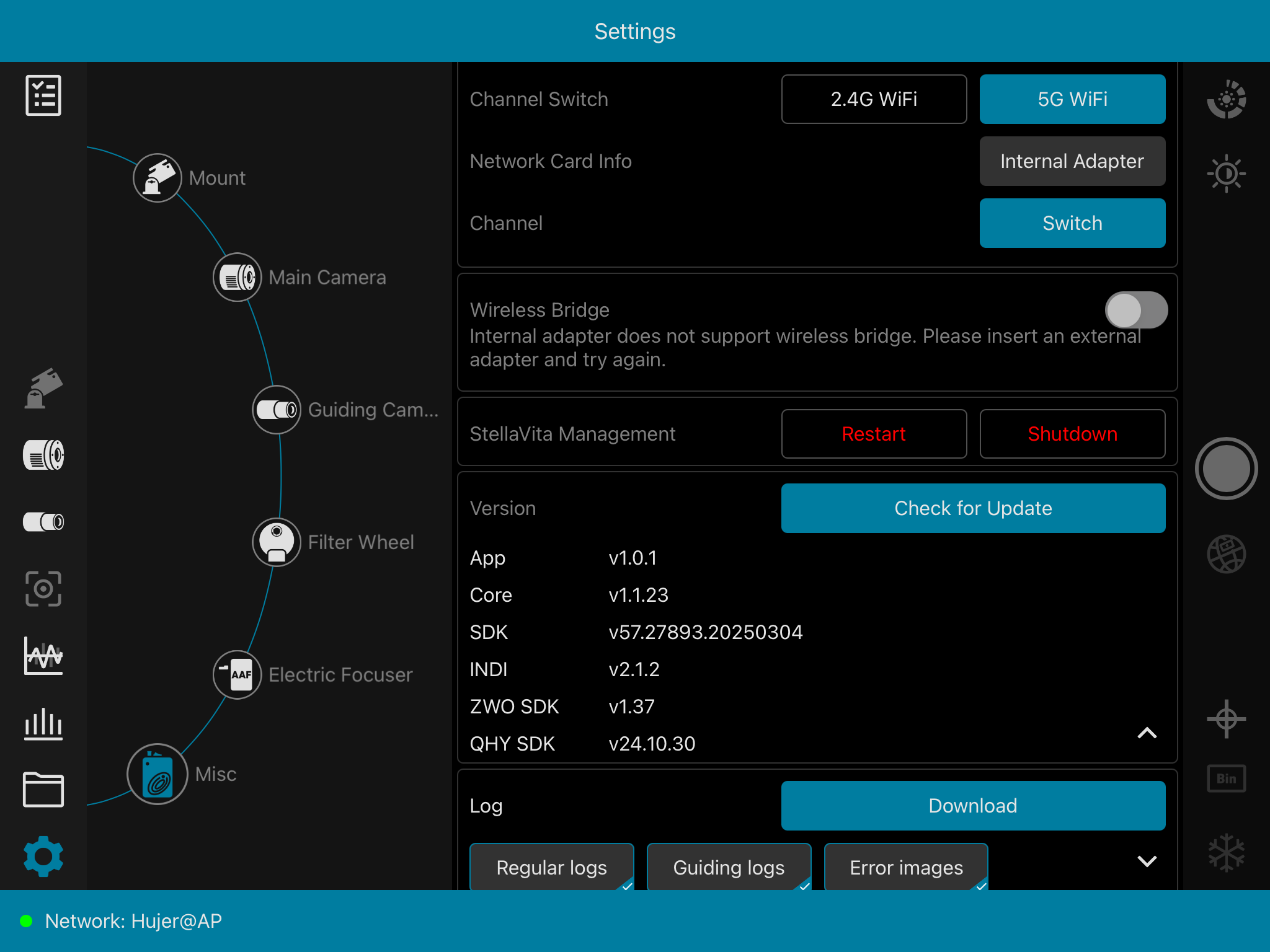

Apku jsem už u nich našel. Ještě nedávno tam nebyla. Podobně jako ZWO v ní schovali update FW, tak jsem si prohlédl jádro systému a další kmihovny, které byly součástí update. Zdá se, že díky vazbě na INDI a SDK je to o dost jednodušší než AsiAir. Je tam asi jeden daemon, jinak je to postavené na standardních knihovnách. Všiml jsem si, že přibyla knihovna pro zrcadlovky, takže podpora foťáků už buď je, nebo brzy bude. Chtělo by to kompletní obraz FW, z update toho člověk moc nevyčte. Zdá se, že by asi nebyl velký problém to spustit na AA plus , pokud jsou kompatibilní I/O na spínače.
Zase něco, s čim si lze hrát.

Za to ZWO nemůže to byla moje chyba když jsem měnil port pro připojení antény pro zlepšení signálu - chyba byla nakonec na desce CM4 - čip co se stará o přepínání na vnitřní - externí anténu - nefungoval musel jsem udělat bypass.

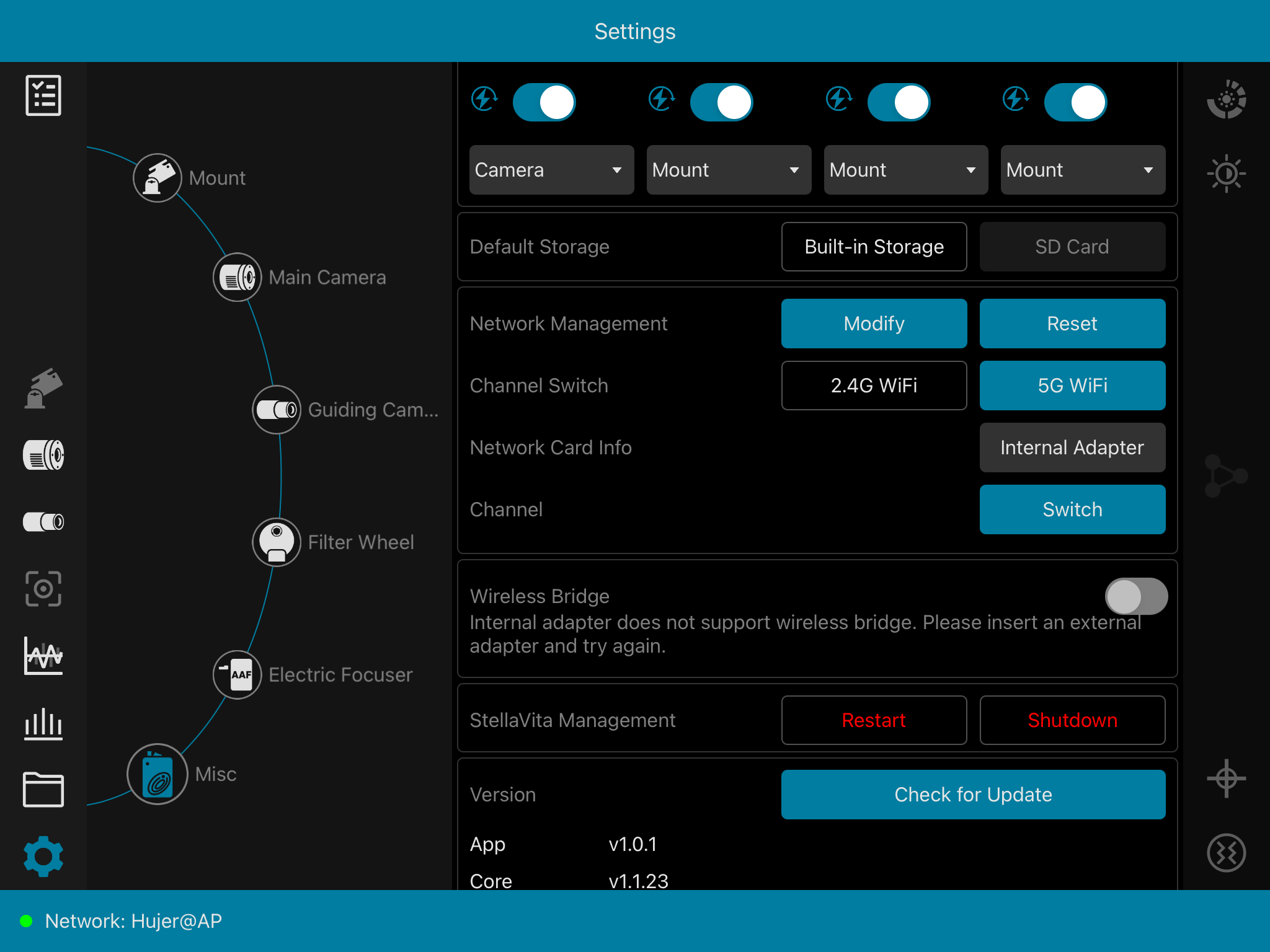

Napájecí porty lze pouze zapnout nebo vypnout regulace výkonu tam není
Dnes když to bylo připojené k domácí síti proběhly nějaké aktualizace
psalo to INDI 2.1.2. ZWO a QHY SDK

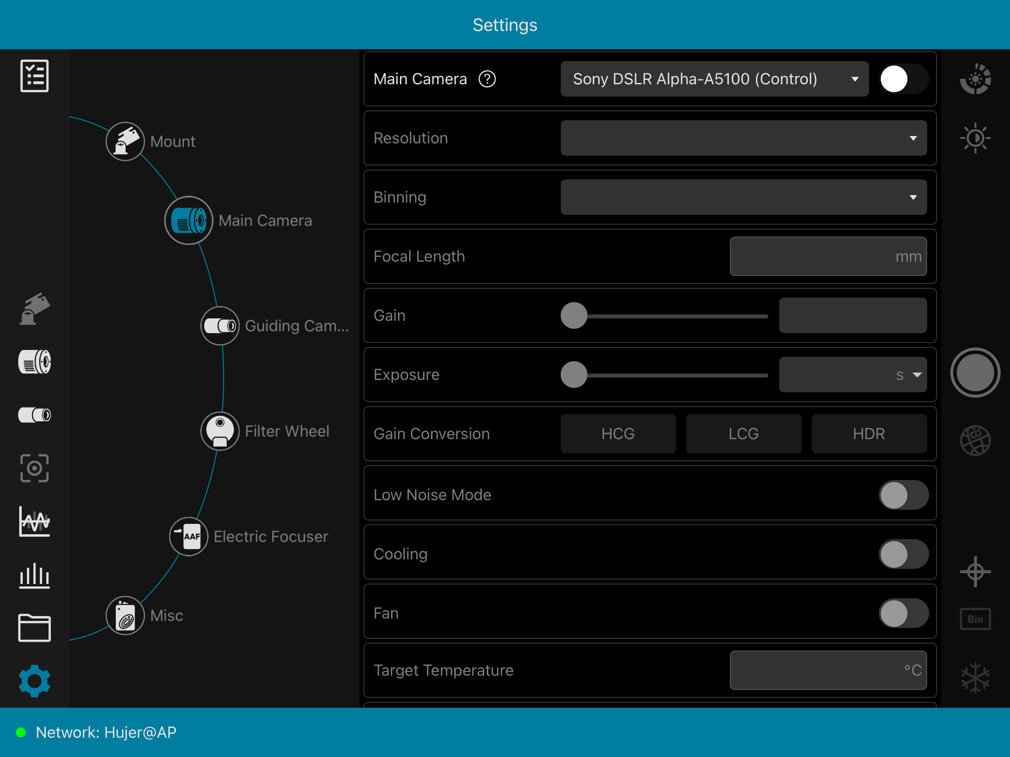

Vypadá to na podporu mnoha kamer přes Indi driver
Funguje i obyčejná USB Web kamera
Připojenou DSLR v četně Pentax K70 rozpozná ale neaktivuje

Re: ToupTek - StellaVita
Knihovna pro ovládání foťáků je přítomna, ale asi ještě není plně implementována. Očekává se, že brzy bude. Škoda, že nikde není kompletní road map vývoje systému, takže se lze jen dohadovat, co nás v budoucnu čeká. Zatím se dle zahraničních uživatelů systém jeví jako poměrně použitelný a chválí i technickou podporu, což u ZWO rozodně nehrozí.
Dúfam že budú rešpektovať GPL licenciu a nie ako ZWO ktorý ju porušujú. Inak čo sa týka DSLR tak v FAQ som našiel že podpora je plánovaná vo verzii 1.1.
