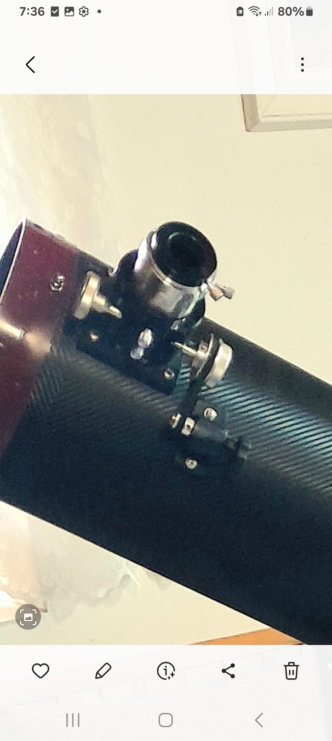

Příspěvek od Karel1 »
Zdravím. Včera jsem konečně vyzkoušel moje zimní dílo. S obrazem na Měsíc, Jupiter, a, Sirius jsem byl spokojen i zaostření (rozostření) na hvězdu ukázala dobře zkolimovaná zrcadla. Vyskytla se však jedná závada, zaostřil jsem pouze okuláry 25, 16 a 11mm. Okuláry 5 a 6mm potřebovala ještě kousek, odhaduji 3až4mm směrem do tubusu.
Napadá mě pouze soustruh a snížení nebo je I jiné řešení?
Díky za radu.
Bresser Messier AR 127/1200, EQ5 s poh. Ra osy, triedr rusák 20x60 Tento, triedr 8x40 Delta Optical,Reflektor. 130/650 homemade. Reflektor 200/1000 homemade.
Příspěvky: 4678
Re: Prosím o radu...................
#2291
Příspěvek od biker.fm »
Posunout primar smerem do tubusu.
Díky za radu. Tipneš si (vím že to musím zkusit), o kolik mm?
Howking
Příspěvky: 1631
Věk: 55
#2293
Příspěvek od Howking »
Karel1 píše: 01. 03. 2026, 08:27 Tipneš si (vím že to musím zkusit), o kolik mm?
odpověz si sám:
odhaduji 3až4mm
