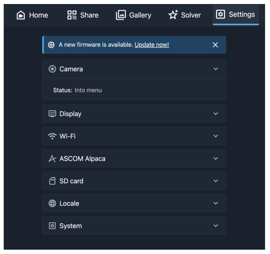

Ještě pár slov k některým funkcím. Chlazení je delta -30°C, ale zajímavé je, že jsem byl schopen nastavit nejmenší teplotu 0°C. V manuálu se doslova píše: Můžete si vybrat z přednastavených cílových teplot: 20 °C, 10 °C, 5 °C, 0 °C, zřejmě nechtějí řešit námrazu na senzoru.
LiveView má nastavitelné expozice po 0,1s a lze měnit pouze gamu.
Expozice jsou nastavitelné pouze na 5,10,20 a 30s.
Vše se také ovládá ze SkySafari 8, kde je integrováno ovládání kamery, pokud chceme. Zde se dá i připojit montáž, tedy lze vše ovládat z jednoho místa a dálkově buď přes aplikaci nebo webové rozhraní. Díky ASCOM Alpaka připojíte skoro vše. Updaty probíhají relativně často, tak věřím, že se postupně dočkáme dalších funkcí.
