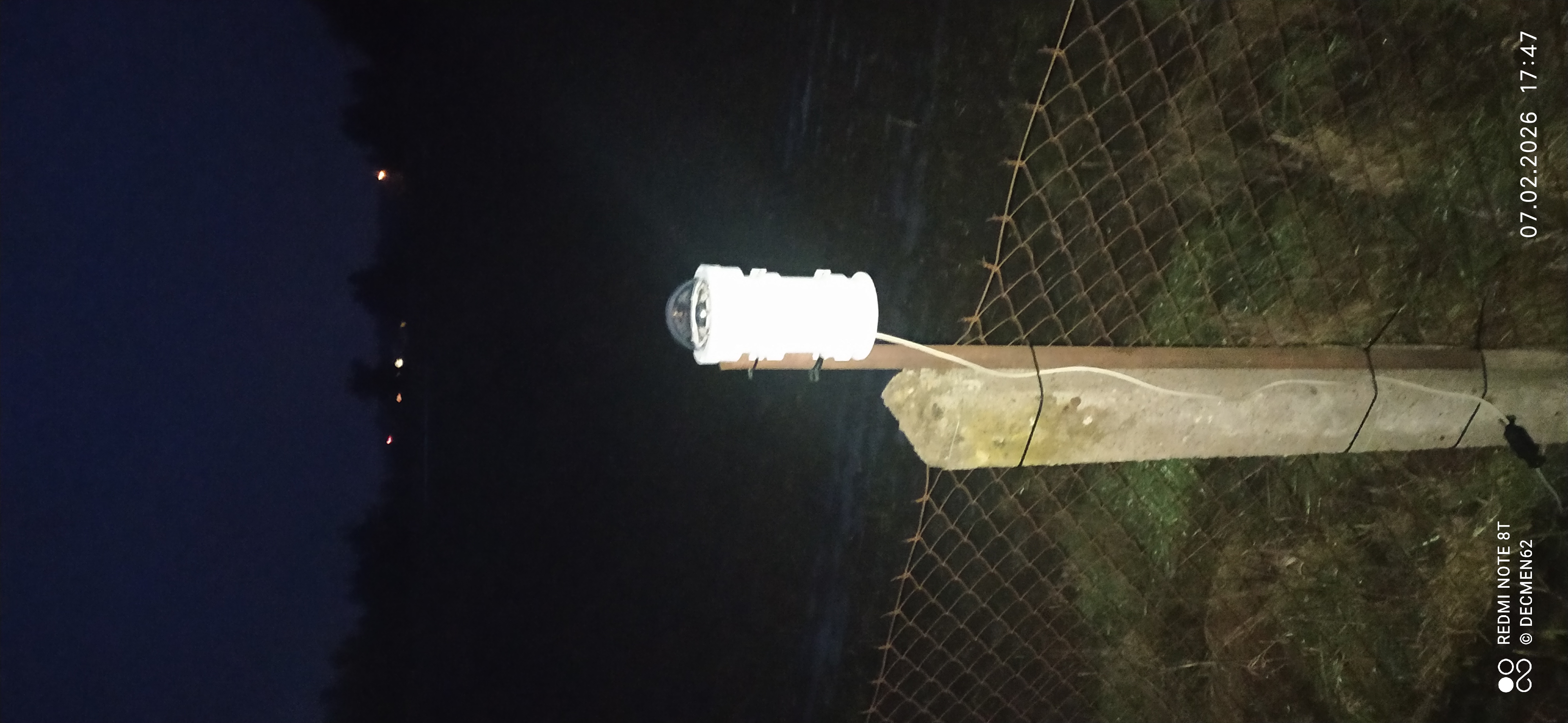

Po zhruba 4 měsících návrhů a několika nepovedených výtiscích jsem se dnes dovolil zařadit mezi majitele celooblohovky. Test zatím jen při zemi, finální umístění až za lepšího počasí.
Na tomto místě chci veřejně poděkovat kolegovi Fester, který mi trpělivě pomohl při zprovoznění vyhřívání kopulky - bez jeho pomoci bych se stále mlžil
Díky Fester !
Celé to běží na RPi4 a softu Allsky.

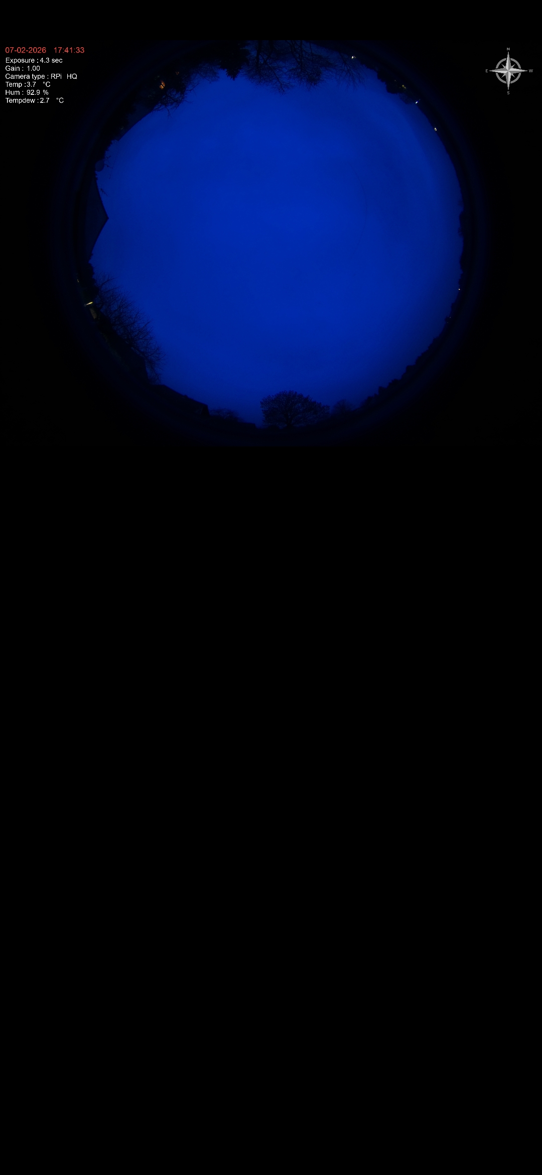

Kamera je stále ve stádiu testování na plotě, v pondělí jsem ji po týdnu deště musel sundal, uvnitř už byla 100%-ní vlhkost a nešlo to dolů. Tak jsem kopulku rozebral a zkusil přetěsnit, zároveň jsem výstup umístil na web na mapu TJ. A k tomu mám dotaz - při zobrazení "mapy se souhvězdími" na aktuální obraz mám tuto mapu obráceně převrácenou= jih nahoře a západ vlevo. Sice to jde na webu TJ otočit, ale při novém načtení je to zase špatně.
Může mě někdo z majitelů celooblohovky navést, co mám kde změnit?
Děkuji, Zdeněk
Děkuji, Zdeněk

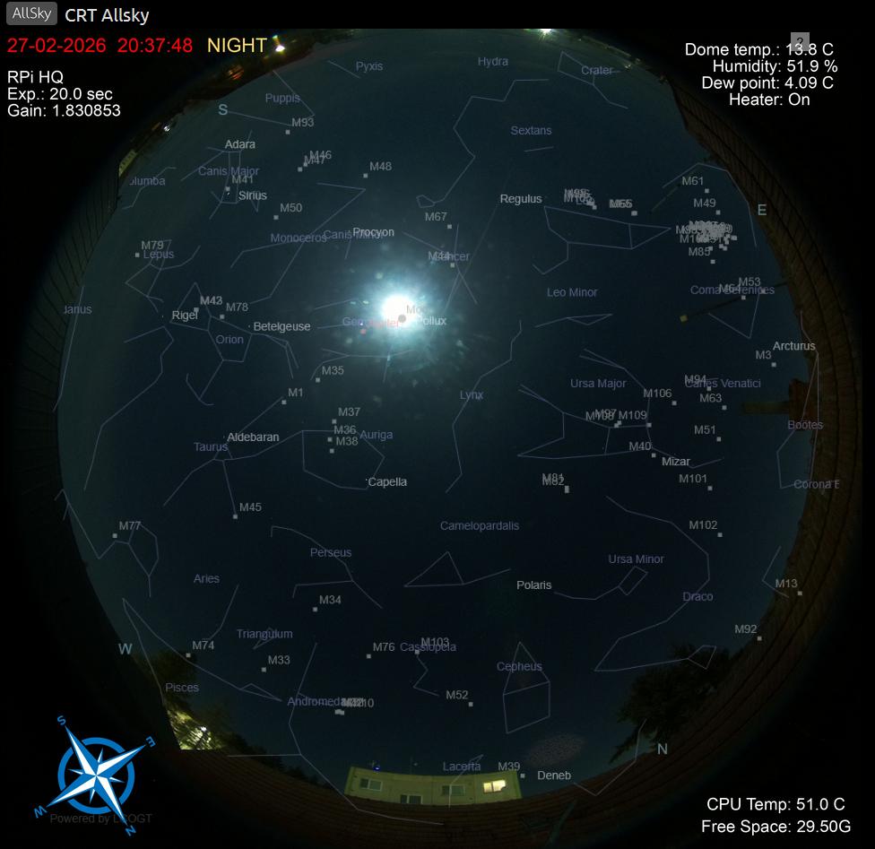

Re: Celooblohovka za pár drobných
Rotaciu toho hviezdneho overlay si nastavis v Editor - dole vyberes subor: configuration.json(local Allsky Website), polozka "az:" . Tam nastavis uhol natocenia voci obrazu. Save,restart a malo by to fungovat.
Pozeral som ti to a este jedna vec,v tom subore je aj nastavenie vysky,sirky,offsetu od kraja obrazu,,ked sa stym pohrajes,je to ale pokus-omyl na viackrat, tak ti to celu tu mapu premietne priamo do obrazu presne ako to ma byt, hviezda v overlay na hviezdu z fotky. teraz ti napr nazov moon vypisuje az kdesi dole. Da sa to zladit na par pixelov len teda teraz pri Mesiaci tych hviezd moc videt neni podla ktorych by si to zasuladil..
- image-2026-02-27-203902.jpg (75.15 KiB) Zobrazeno 2639 x
