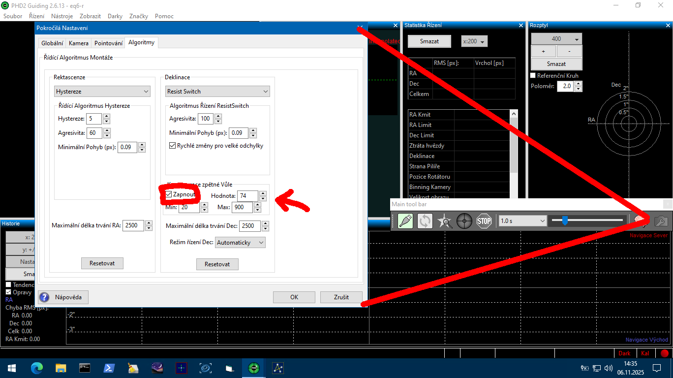

V PHD2 máš pod ikonkou mozku možnost nastavit autodetekci vůle
To to vyřeší. (samozřejmě lehké rozvážení tubusu také pomůže)
