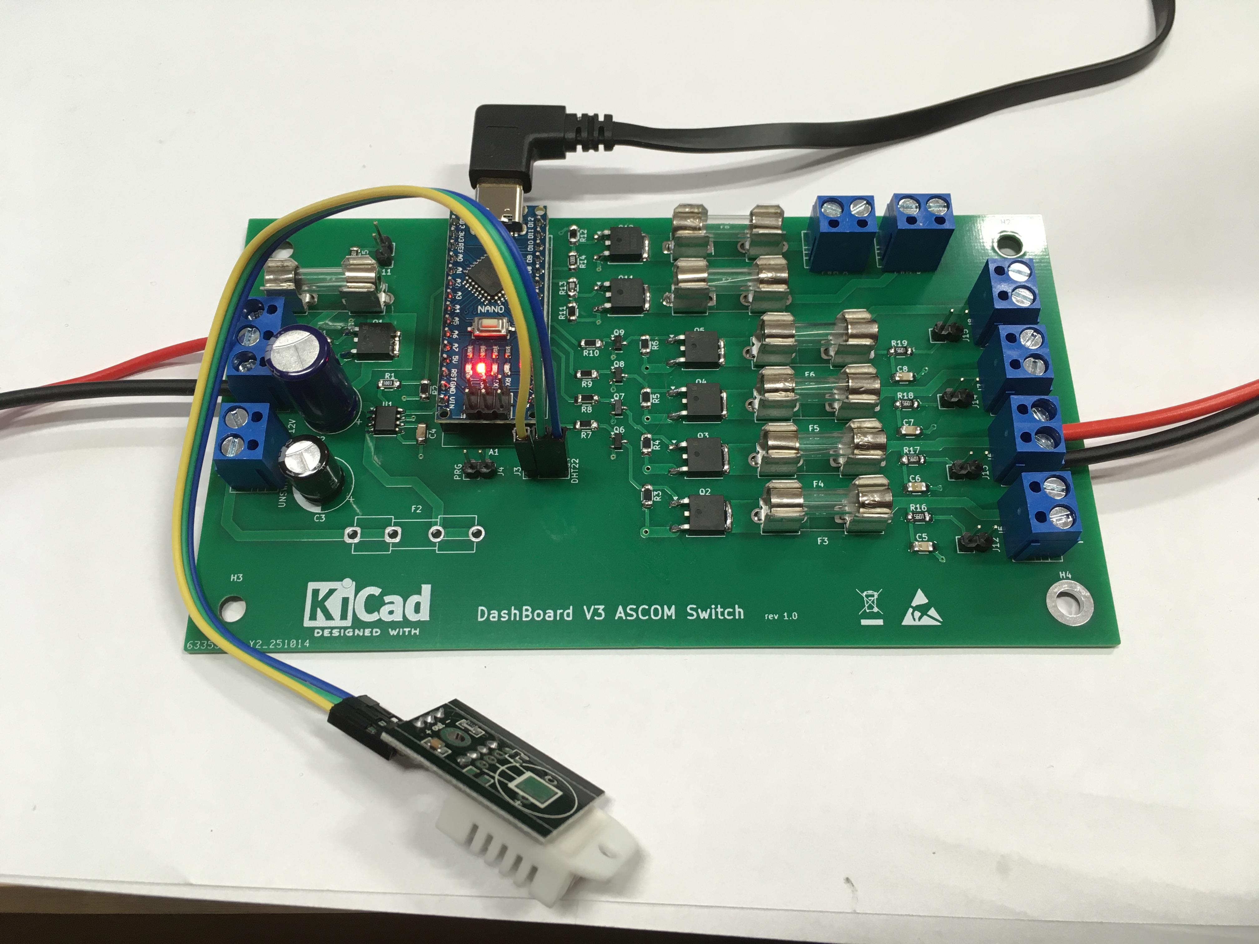

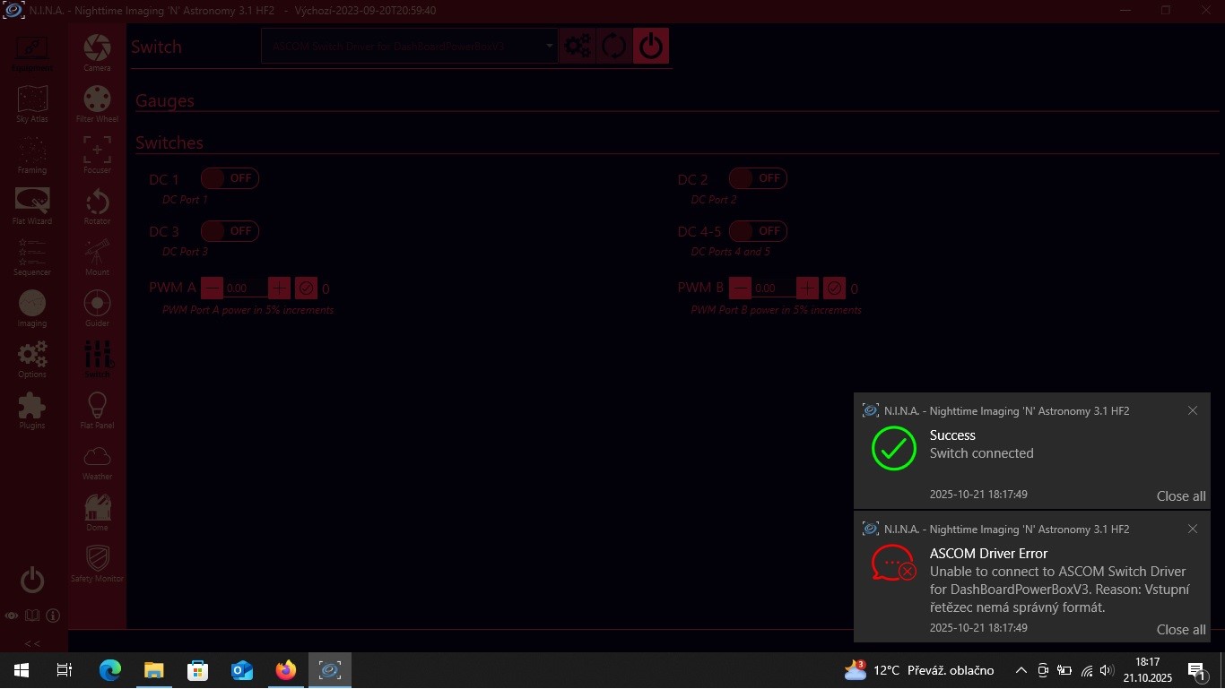

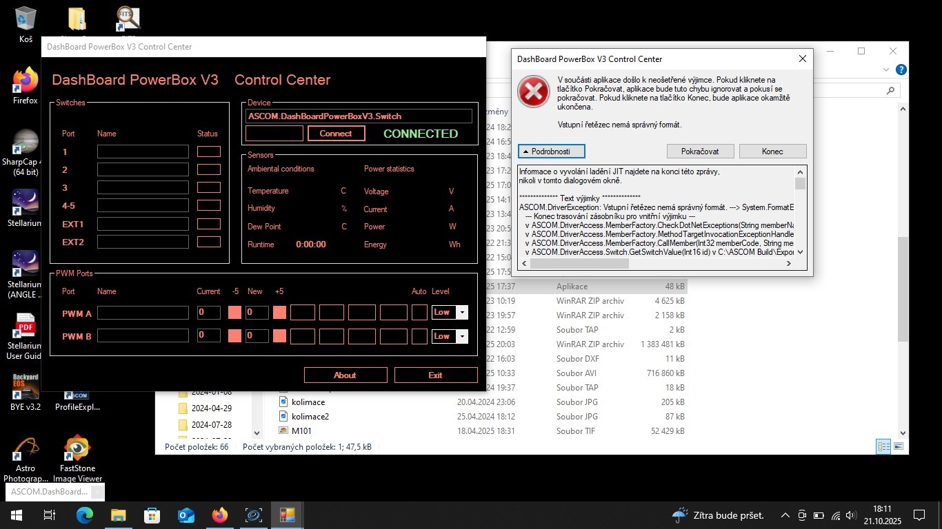

Ahoj, mám tak trochu problém nedaří se mi kontaktovat autora toho spínače Dashboard V3 (florin.dumitrescu94), tak to zkusím u místních zkušených.
Postavil jsem to zařízení, všechno to funguje až na jeden problém: nevidím informace které by arduino mělo posílat zpátky jako teplotu, rosný bod, napětí, proud...
ASCOM driver hlásí něco ve smyslu, že vrácený řetězec má nesprávný formát. ASCOM mám poslední verzi z ofiko webu. Posílám nějaké obrázky a texťák kde je celý výpis chyby z ASCOM driveru. Já jsem na to blbej jak troky, ale vy v tom možná uvidíte co je špatně.

Zkus v systému windows nastavit jako oddělovač desetinné části tečku. Defaultně je tam v češtině čárka, a pokud se to v kódu ASCOM driveru nebere v potaz (nezjistí se jaký je decimalSeparator), skončí konverze stringu na číslo nějakou vyjímkou.
A nebo se podívej do zdrojáku toho ascom driveru, jestli se tam někde operuje s .NumberDecimalSeparator Pokud ne, najdi místo kde se konvertuje zaslaný string ze zařízení na číslo, a uprav to tam aby to bylo univerzální, nezávisle na tom jaký je oddělovač.
Dej sem kdyžtak to hlášení vyjímky celé, jako text. Ne takhle ořízlé jako obrázek.

Dal jsem tečku a funguje, bezva :D
