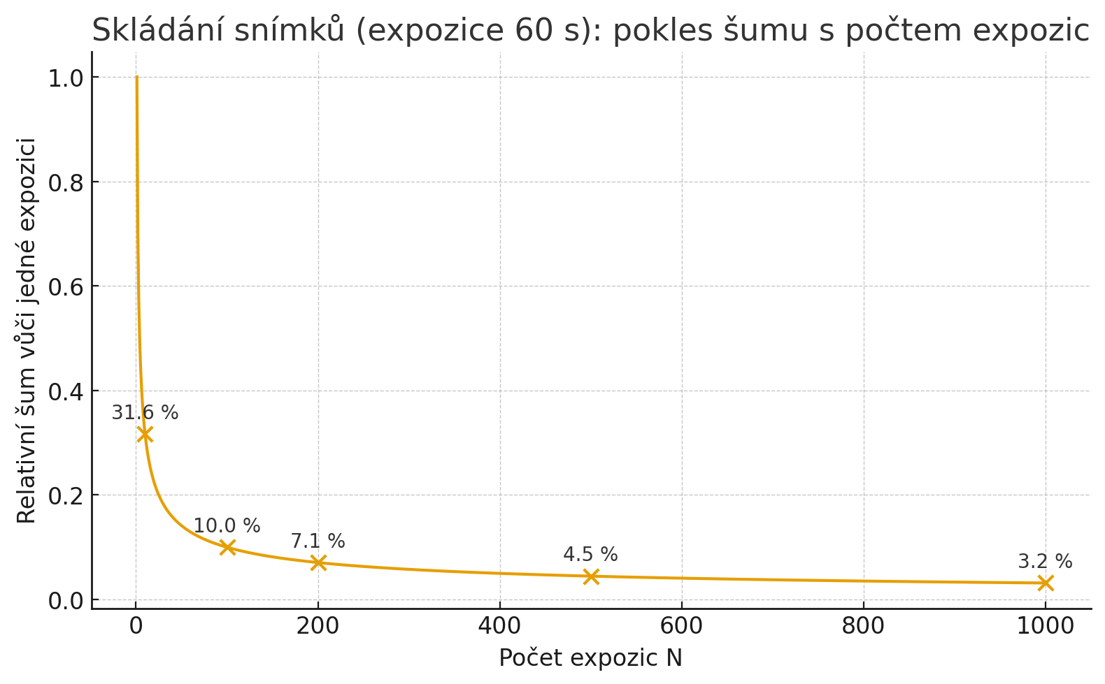

#73
Samozřejmě, pokud si vezmeme základní výpočet šumu, který klesá s počtem expozic, dostaneme následný graf. Tedy rozdíl je zásadní do 100 snímků, pak je již pokles málo znatelný. Samozřejmě 1000 expozic umožňuje daleko lepší práci s pozadím a částmi snímku, ve kterých je již málo dat.

Ten istý graf platí aj pre kratšie expozície? Lebo to je fakt šok.Spojenie "jednoducho a rýchlo" tu platí dokonale.Za 15 hodín navyše získam ani nie 7 % zníženie šumu.A za prvých 1,7 hod som zìskal 90%.

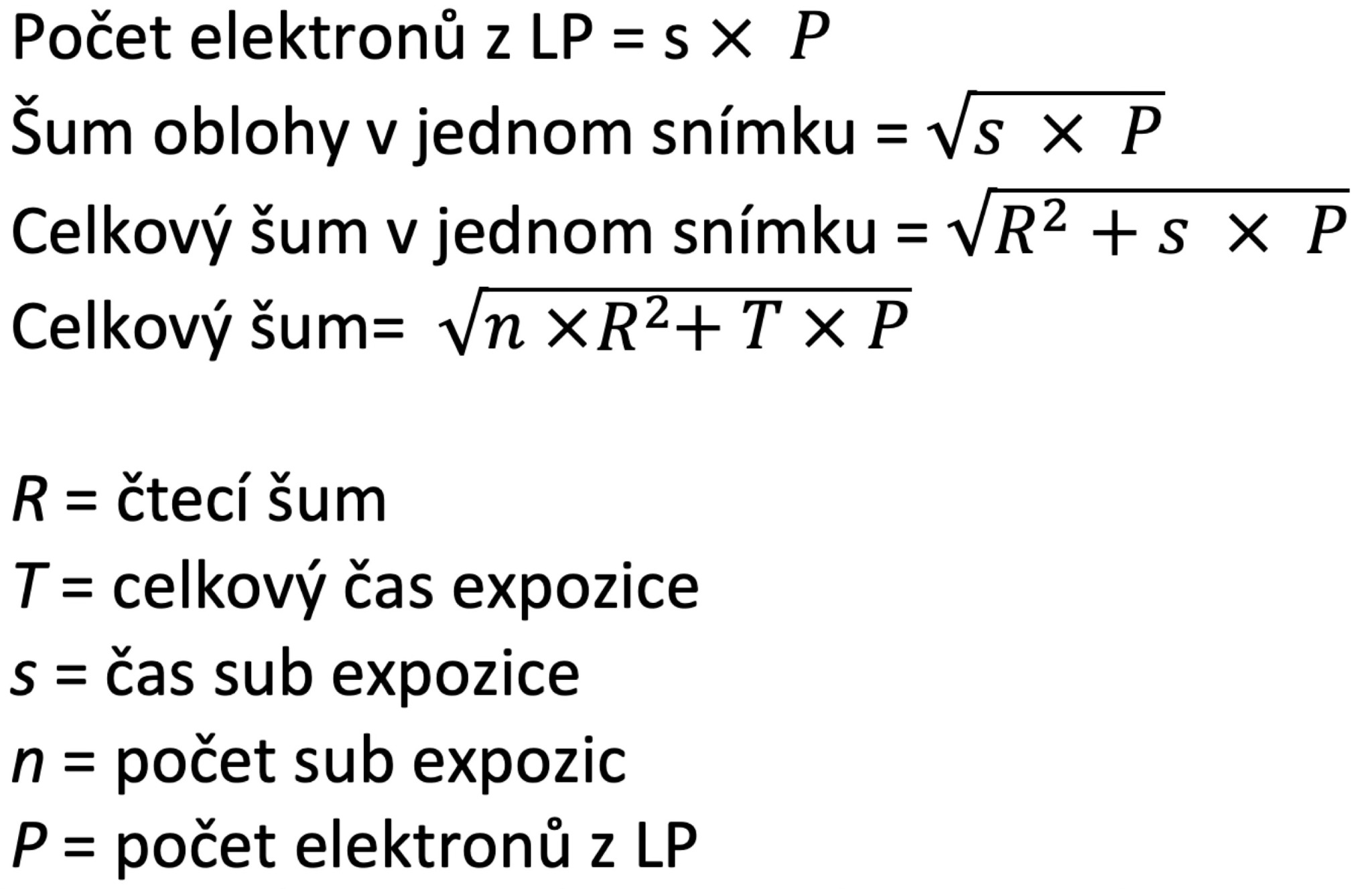

Je to jen jednoduchý graf, který nepočítá s vyčítacím šumem kamery a šumem oblohy a jen ukazuje pokles šumu při skládání snímků. Samozřejmě čím více expozic, tím je lepší SNR, tedy více signálu i se samotného objektu. Celkový šum ve snímku se dá počítat např. takto:
LP je zkratka Light Pollution.
