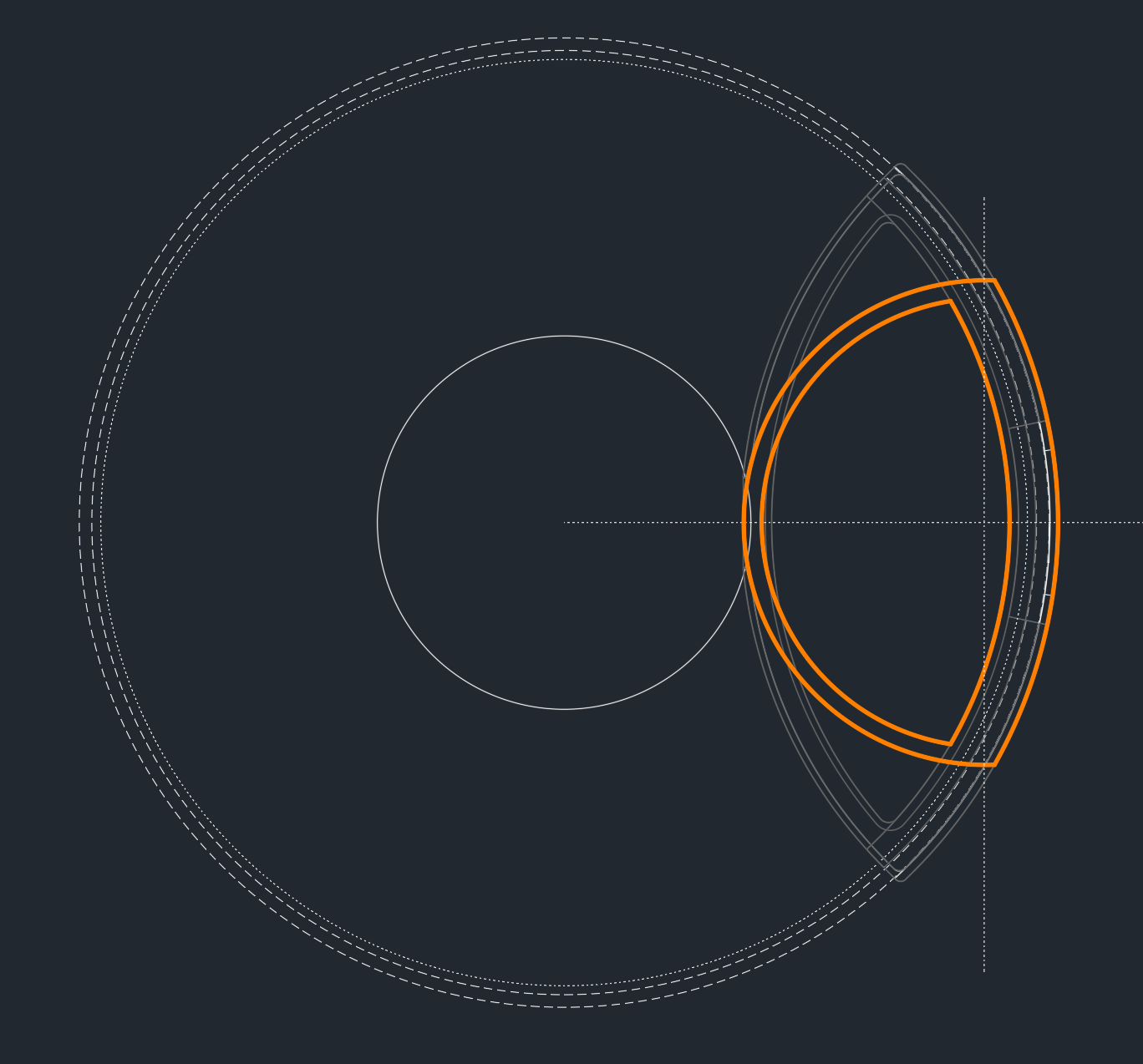

MMys píše: 24. 04. 2025, 22:45 Pokud to máš opravdu takhle, tak je to navržené blbě. A plyne to z nepochopení, co se tam děje fyzikálně. Oblouk musí uzavírat plných 180°, aby distribuce světla odkloněného difrakcí, která je vždy kolmá k difraktující hraně, byla rovnoměrná do celých 360°. Tohle ti bude dělat kolem hvězdy dva protilehlé vějíře.
TAk uz po prvom dni, co som to pouzil, som zistil, ze nieco "nefunguje". Ano, je to navrhnute blbo, ale necham si rad poradit od profikov. :)
Fotenie s Hyperstarom si uzivam, tak chcem, aby boli aj hviezdy OK.
Snímka obrazovky 2025-04-26 215521.png (222.12 KiB) Zobrazeno 941 x
To pravidlo , ze obluk ma mat plnych 180°, je ze presne 180°? Ked je to ±2-3° uz je to problem?
Predpokladam, ze sirka toho obluka by mala byt tiez co najmensia?

jakýkoli kousek chybějícího úhlu do 180° (počítá se vše co leží v kruhu vstupní apertury) způsobí, že v tom světlém halo kolem hěvzdy budou dva tmavší protilehlé výkusy (do těch směrů se difrakce nekoná). Je trochu problém to dolaborovat, dokonalé v celém poli to nebude nikdy, protože korekční deska je vetší než zrcadlo, a pro každý bod ve foceném poli jde svazek přes trochu jinou část korekční desky.
Druhá možnost je držák se dvěma kolmými rameny, který způsobí normální difrakční paprsky jako u newtona, jen poloviční intenzity.
A ano, čím tenčí tím lepší.

V podstatě by sečna na tom menisku měla být dvojnásobkem radiusu držáku. Protože tam je stejně více vlivů, řešil bych to na 2-3 pokusy graficky (nebo na 2 a graficky určil z nich "správnou" velikost z hodnot radius vs 1/2 sečny:)). On ten USB 3 kabel zase nijak tenký není -je to vždy jen kompromis.

Dá se použít plochý USB 3 kabel, ten má tloušťku okolo 1mm, šířku asi 8m, podobně jako ploché UTP. Dává ho třeba ZWO ke svým kamerám. Mám nějaké navíc, můžu jeden věnovat. A napájení se dá udělat tenké také. Třeba plochý vícežilový kabel, a spojit např. 3 a 3 vodiče paralelně.

Vyskusany zatial len provizorny obluk vyrezany z plastu a na hulvata prilozeny, ale je tam vyrazny posun k lepsiemu.
Snímka obrazovky 2025-04-30 081828.jpg (2.24 MiB) Zobrazeno 742 x
VLAVO - bez drziaka iba kable
V STREDE - zly drziak - obluk 90°
VPRAVO - obluk 180°
