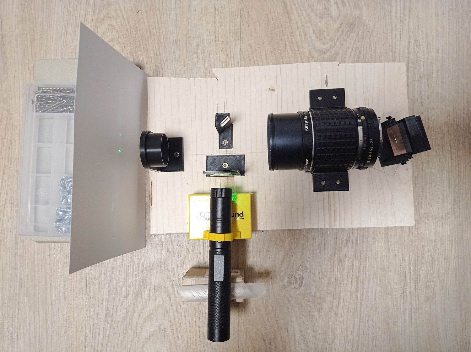

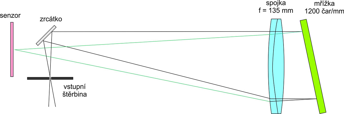

Tak jsem po letech oprášil starý zájem o spektrografii a řekl jsem si, že zkusím postavit něco od nuly, svého. Rozmýšlel jsem mezi klasickým designem, Czerny-Turner a Littrow. Po 14 dnech volba nakonec padla na Littrow design, kde se využívá jednoho spojného optického prvku jak pro kolimaci svazku, tak pro vykreslení spektra na senzor (viz například zde https://www.thepulsar.be/article/high-r ... ctroscopy/)
Obrázek.
No a protože u mě by jakýkoliv pokus o výpočet konstrukce vedl k zacyklení v nekonečné smyčce mezi hledáním dokonalého designu, fyzikálními limity a tím co mám v peněžence. Zkusil jsem jít tedy opačnou, experimentální cestou. Ta vedla k doslova dřevnímu řešení prvního prototypu pro ověření myšlenky. Vytáhl jsem tedy šrot (štěrbina z žiletek, odrazné zrcátko neznámého původu, objektiv 135 mm f/2.8, mřížka 1200 čar/mm) co jsem měl po šuplatech a vzniklo toto (takto vypadá vidlácká optická lavice):
Tak a teď první dojmy:
1) Zatímco sestavit a seřídit spektrometr klasického designu je celkem triviální úloha, tak zkolimovat a seřídit Littrowův spektrometr adjustovaný na prkénku z kadibudky bylo trochu peklo.
2) Design je velmi vhodný pro jedince s masochistickými sklony. Pokud nejste masochisti, tak Littrowa nestavějte, držte se klasického designu.

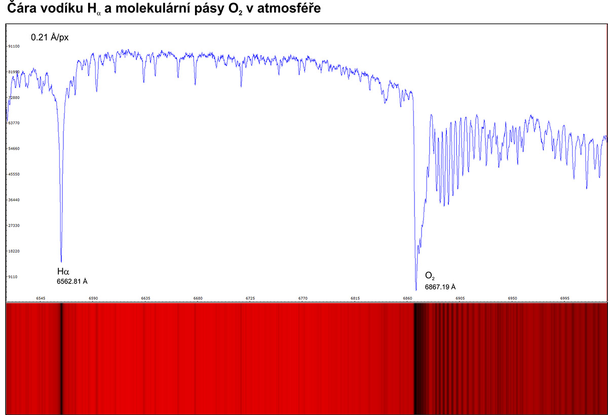

3) Přestože to na tom prkýnku vypadalo naprosto hrůzostrašně, tak výsledek byl více než překvapivý. První světlo naznačovalo, že by to mohla být docela zábava. S kamerkou C1-5000 od Moraváků byla disperze 0.21 Angstrom/pixel a rozlišení R = 4500.

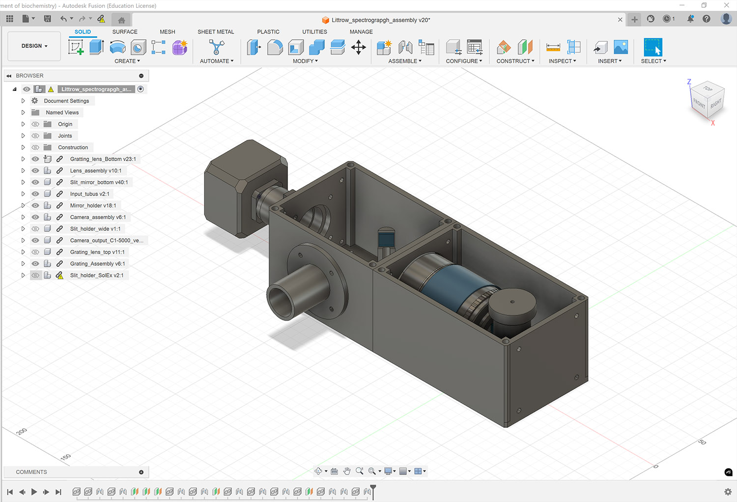

Přes všchno kletí při seřizování polohy optických prvků se tedy podařilo, mohl jsem si změřit polohy a vzdálenosti a pustit se do sofistikovanějšího návrhu ve Fusion 360, kde nakonec vzniklo toto:

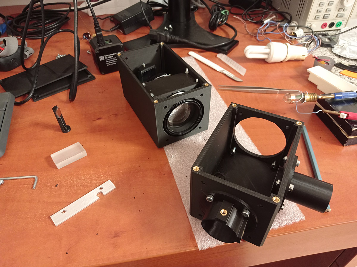

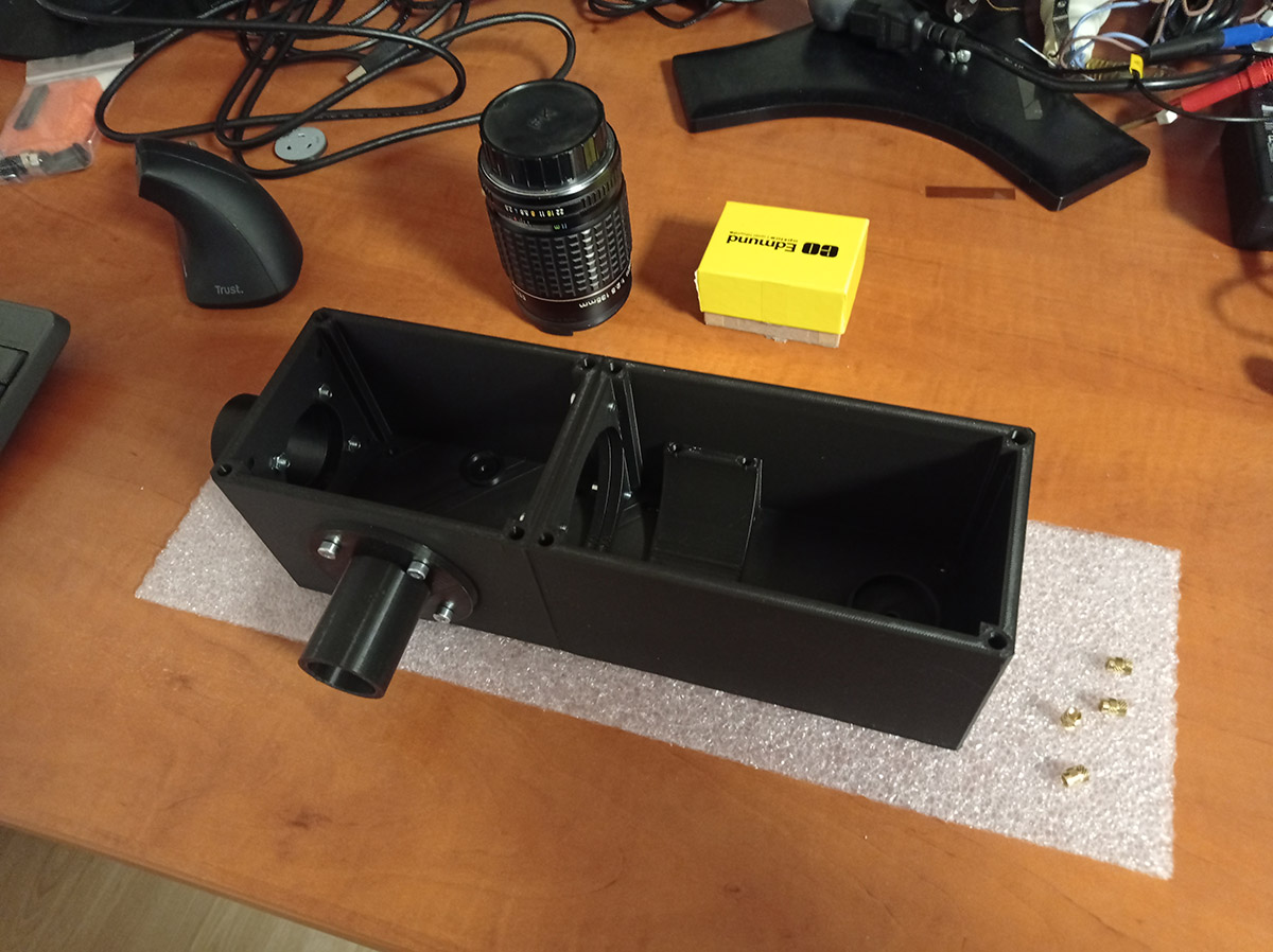

Dalším krokem bylo vytištění kastle spektrometru na 3D tiskárně z modelů připoravených ve Fusion 360. Hned při skládání se ukázalo, že inženýři někde udělali chybu, sem tam bylo málo místa na prstíky, ale nakonec se povedlo úspěšně složit.
Osazení optikou ...
... a kolimace

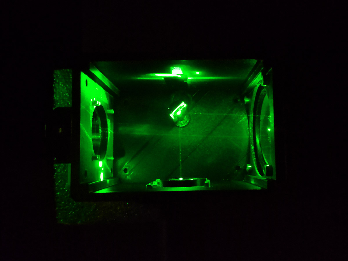

Na 3D výtisku už byla práce se seřizováním o něco příjemnější, než tomu bylo na prkýnku ze záchoda. Sem tam ještě nějaké klení sice bylo, ale kolimace laserem výrazně pomohla pro prvotní seřízení. Člověk alespoň viděl, kudy se to světlo pohybuje a kde a kam se odráží. Bez laseru by to byla daleko horší práce.

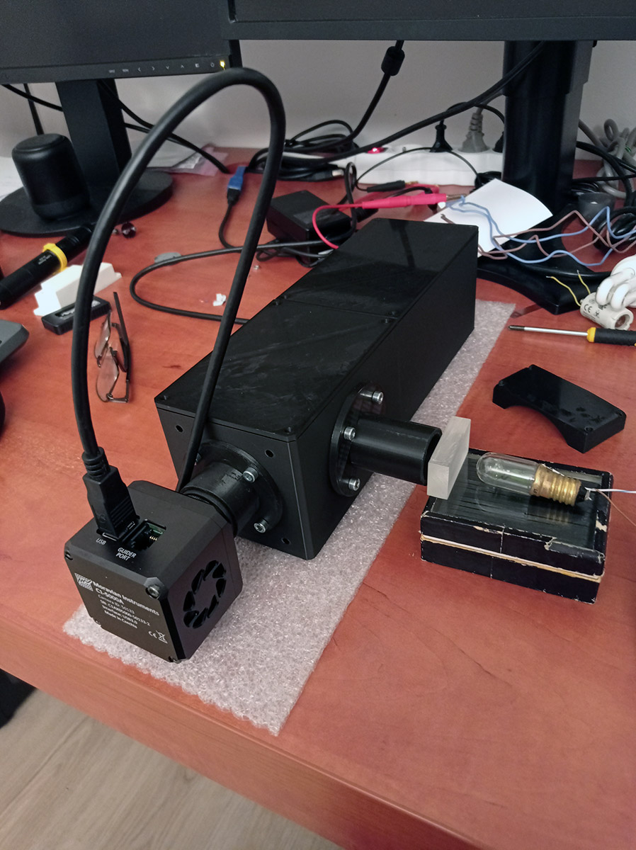

Takto vypadá sestavená první verze celého spektrometru s kamerkou C1-5000.
No a nakonec první světlo. Testováno na červeném konci slunečního spektra. Vlevo čára H-alfa, vpravo rotačně vibrační pás molekulárního kyslíku v atmosféře, tzv. B-band. B-band mám na testování rád, protože má několik úrovní struktury, od hrubé pro spektrometry s nízkým rozlišením, až po velmi jemnou pro vyloženě hi-res hračky. Tady jsme s rozlišením někde ve střední třídě. Disperze odpovídá 0,21 Å/px a rozlišení je okolo R 4500.

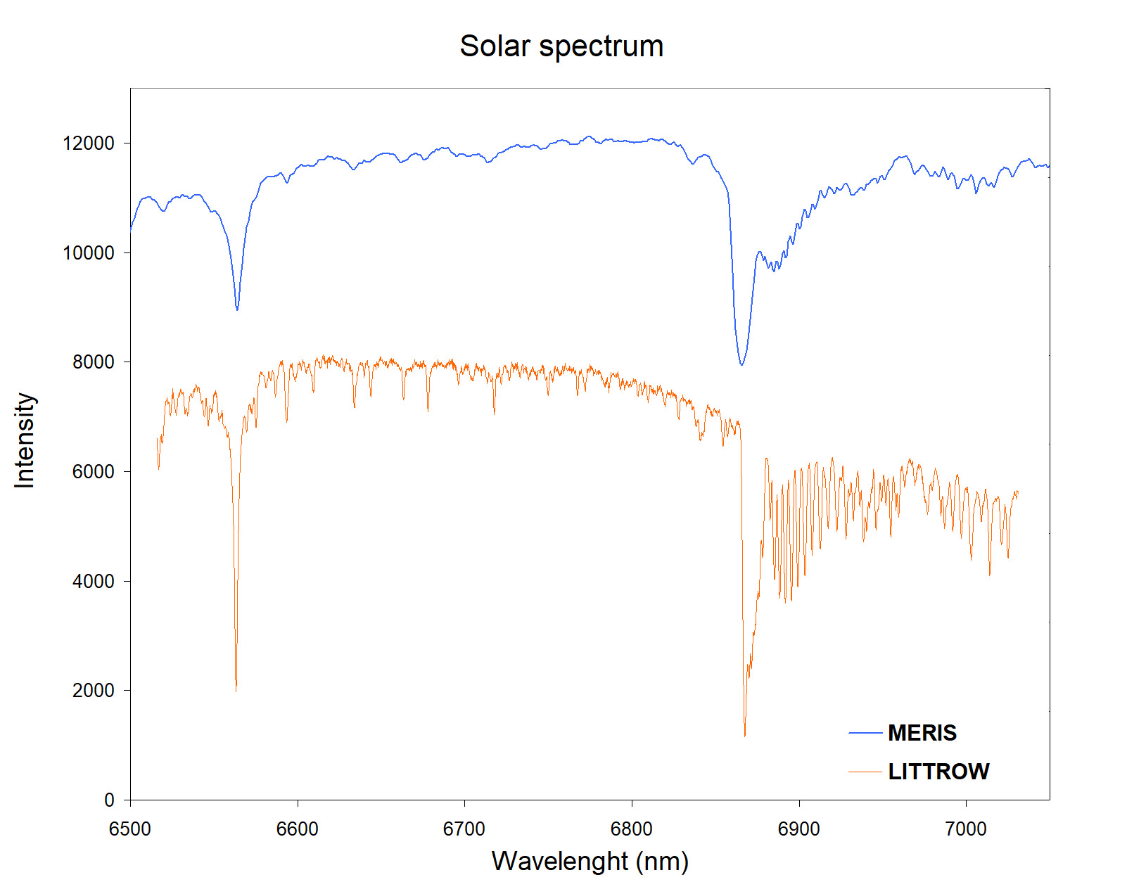

Tady ještě porovnání s mým starým věrným spektrometrem MERISem http://www.astrosurf.com/aras/bareges/bareges_en.htm. Hned na první pohled je vidět kvantitativní posun v rozlišení.

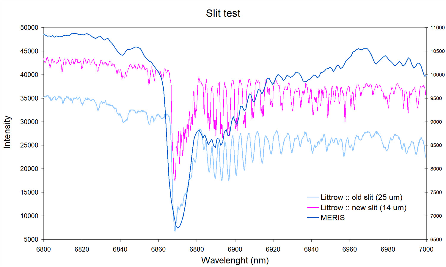

Jak už jsem naznačil v předchozím příspěvku, tak největším kamenem úrazu se zdála být doma dělaná štěrbina. Pro spektrometry s nižším rozlišením lze vyrobit celkem snadno hezkou štěrbinu se vzduchovou mezerou ze dvou břitů. Dělal jsem je vždy z klasických žiletek, ale viděl jsem i varianty z břitů z ořezávátek. Každopádně tady už to úplně k dobrému výsledky nevedlo.
1) Vznikalo celkem nehezké transversalium, pokud byl břit po snaze vytvořit co nejuzší štěrbinu trochu ohlodaný.
2) Dle orientačního měření laserem se mi nikdy nepovedlo udělat štěrbinu uzší, než nějakých 25 um.
3) Břity nebyly přesně proti sobě. To vedlo ke vzniku divných artefaktů u zdrojů světla jinde než v nekonečnu (neparalelní paprsky).
Po prozkoumání co je na trhu byla volba celkem jasná:
https://www.shelyak.com/produit/starex- ... 2/?lang=en
Skleněná destička s nanesenou kovovou vrstvou ve které byly (asi) litografickou metodou vytvořeny 4 perfektní štěrbiny s šířkou 14 / 20 / 26 / 32 um.
Výsledek byl znát hned při prvním testu na absorpčním B-bandu ve slunečním spektru, kde jsem díky velkému množství světla mohl použít šířku štěrbiny 14 um. Pro srovnání, jak velký je posun v rozlišení mezi jednotlivými spektrtometry, je uvedena i stejná spektrální oblast zaznamenaná MERISem:
Hned na první pohled je vidět nárůst rozlišení. To co jsem měl tedy na stole nebylo prozatím limitováno v rozlišení mřížkou, ani optikou, ale šířkou (a kvalitou) štěrbiny. Jasně už je vidět náznak rozštěpení původně slitých linií v rotačně vybrační struktuře molekuly kyslíku.

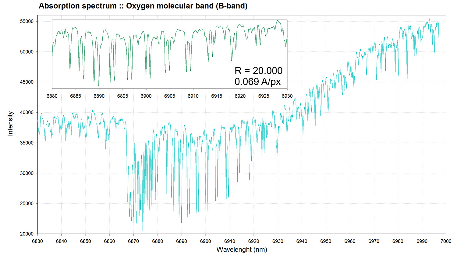

Tento výsledek mě tak trochu nabudil a říkal jsem si, že zkusím něco změřit ve II. řádu spektra. První byl opět B-band:
V tomto případě je již jemná struktura bandu zcela rozlišena. Změřené rozlišení se pohybovalo okolo R=20.000 a disperze s použitou soustavou 0.069 Å/px ;).

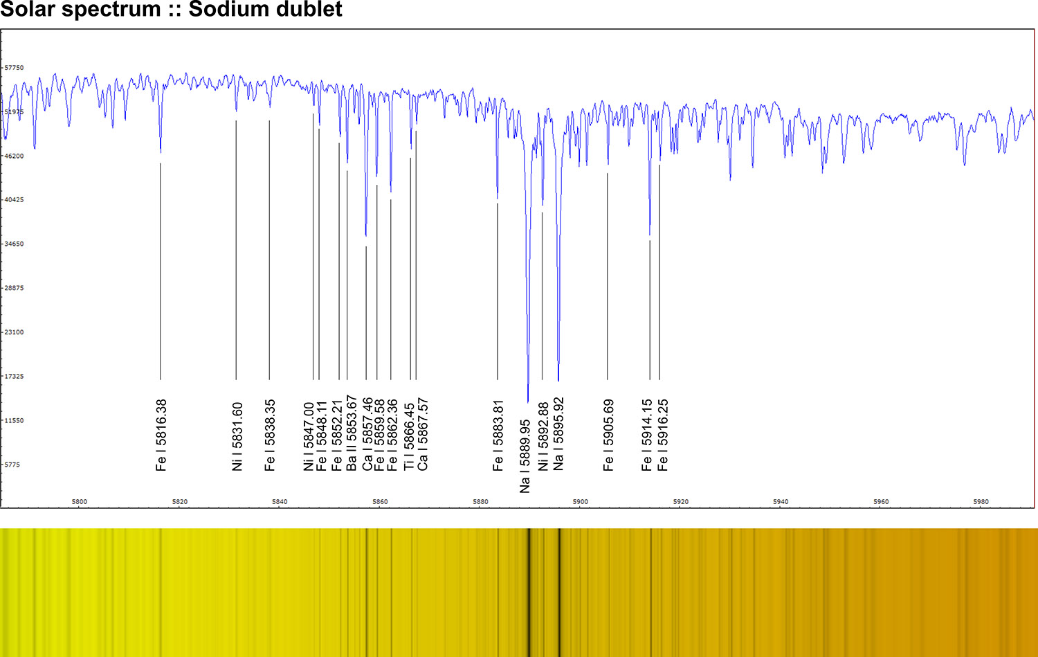

Další oblast, kde se dá dobře testovat rozlišení je sodíkový dublet. Tady už je zcela rozlišena čára Ni I na 5892.88 Å, nacházející se mezi dvěma čarami sodíku. Opět měřeno v druhém řádu spektra.

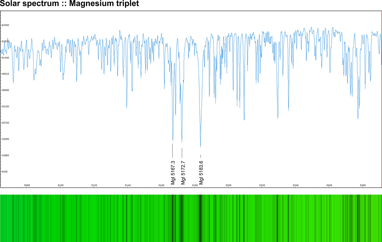

Poslední ukázkou je hořčíkový triplet:

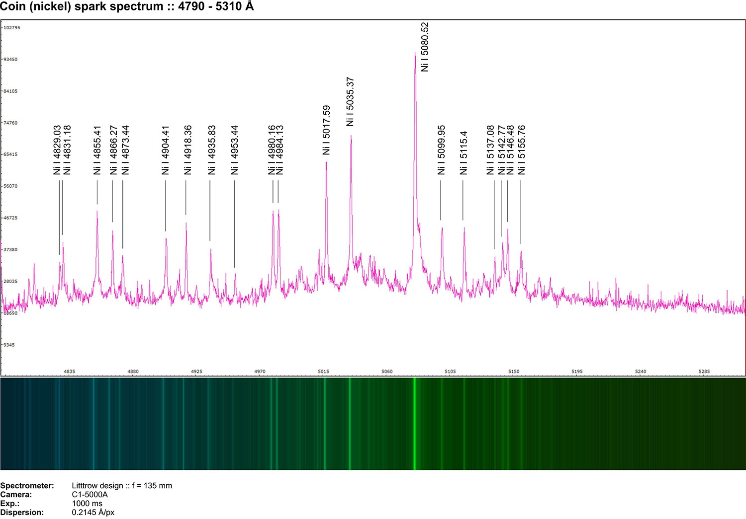

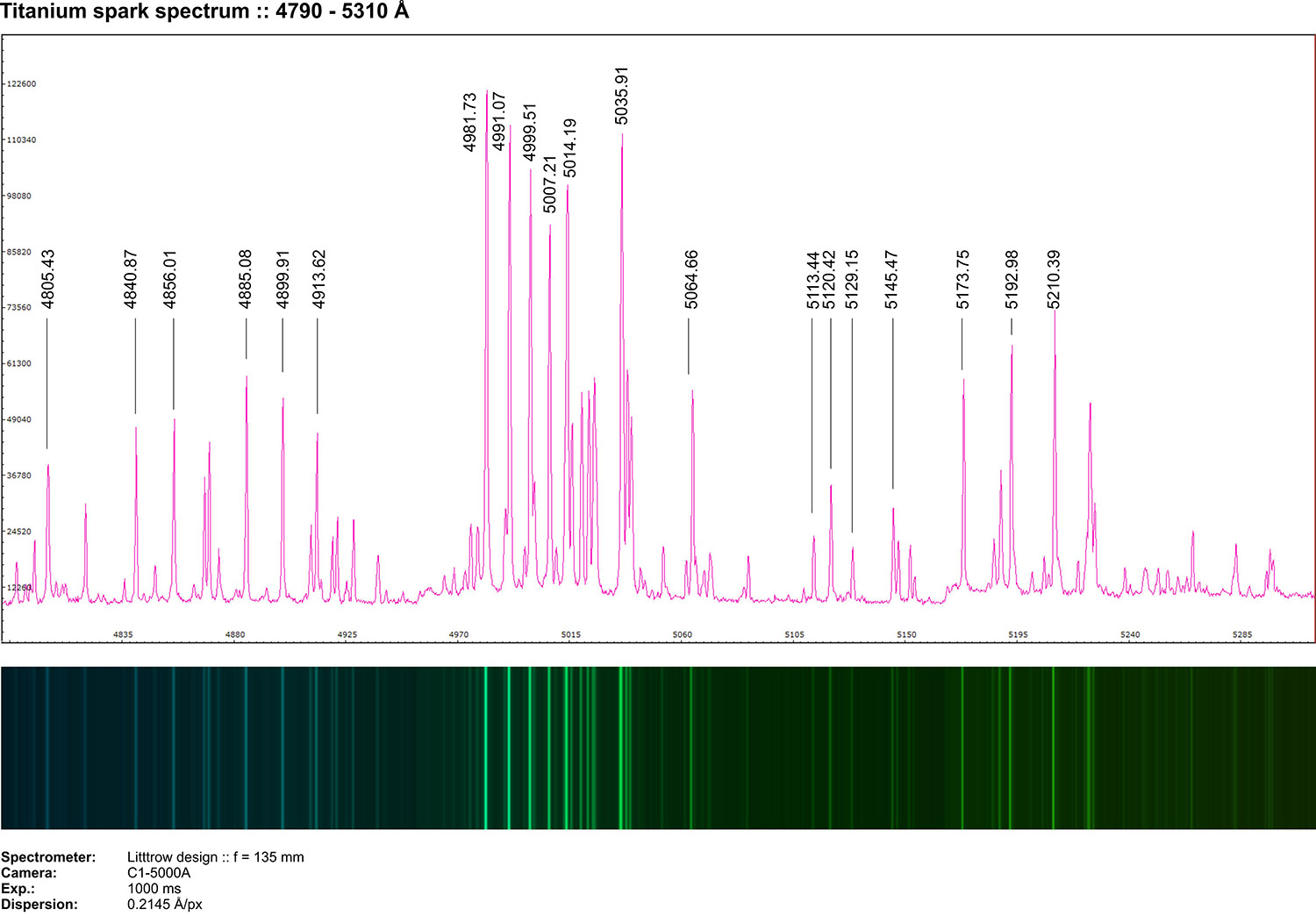

Vzhledem k tomu, že dočasně nemám spektrometr na co pověsit, tak s tím po večerech blbnu alespoň na stole. Pokud máte doma spektrograf s rozlišením alespoň R5000, tak jdou měřit celkem zajímavá jiskrová spektra s možností následně identifikovat přítomné prvky. Tady je třeba jiskrové spektrum titanu požízené v zelené oblasti, kde má Ti zdaleka nejvíce emisních čar:
A tady takový trochu penězokazecký experiment, kde jsem zkoušel zjistit, jaký kov je na povrchu dvoukoruny:
... je to nikl a poměrně asi dost čistý ...
